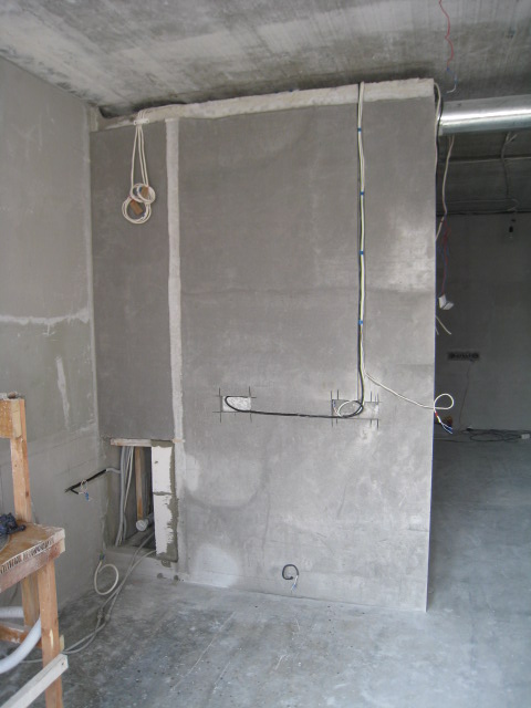

Проводка протянута в гофре в штатных каналах. Под потолком сухо (что в штатных каналах не скажу, туда подобраться не могу. Только вот плохонькое видео есть !#[https://youtu.be/Yme4k0HTuCM]

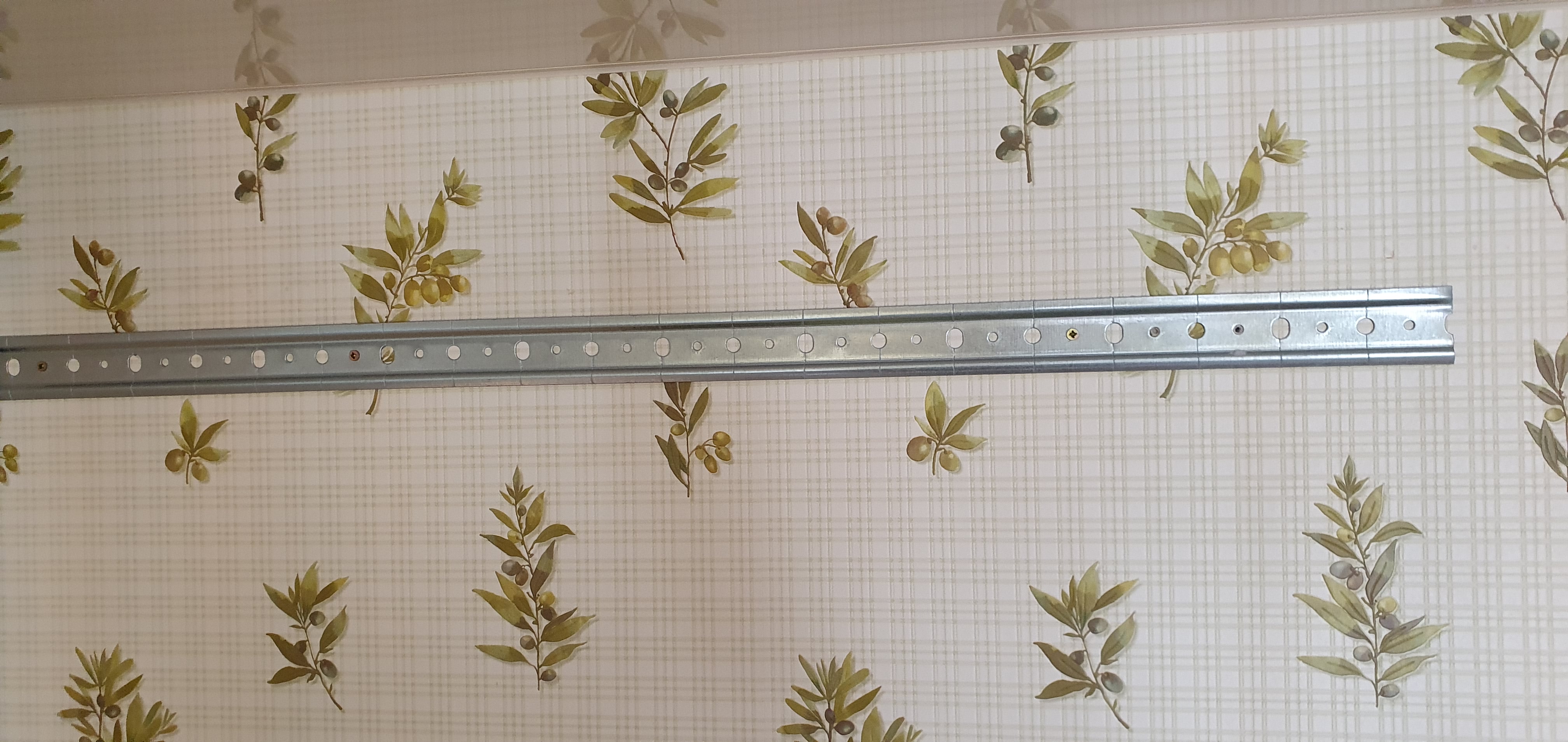

Ниже фото "в процессе ремонта" там видно справа отвод к будущему подрозетнику. И еще фото того что сейчас висит в этом месте. Практически на место штробы попадает крепеж полки с посудой (сушкой). Полка висит уже лет 8-10, но если и вправду была задета изоляция... то может быть и пробило в итоге.

Elemo, что за белые проводочки видны на фото и мелькают на видео? Шввп? :popcorn

Radio, Давно был ремонт, лет 12 назад, но судя по чекам покупался только ввг 1.5 и ввг 2.5. Но может не все чеки сохранились. А так я и сам не вижу что там...
Как в каналы попала гофра? Как она туда влезла?;)
Такое видео не стыдно выкладывать?

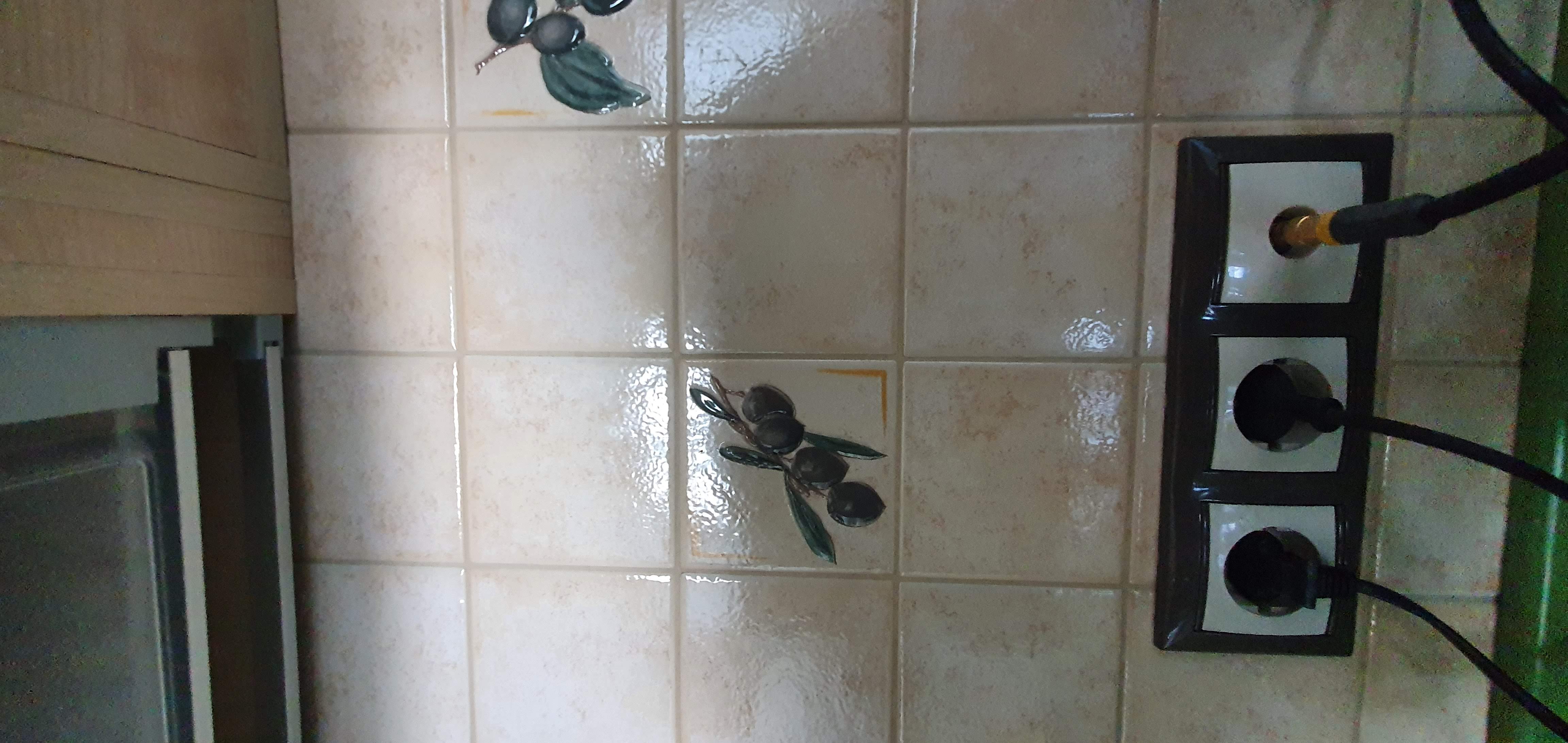

Elemo написал: Фото "проблемного" УЗО и щита прилагаю
В щите шины N при подключении жил N не перепутаны? Очень часто жилы N кабелей подключают к шинам N как попало, как будто эти шины одинаковы.
Юрка, если бы это было так, то не работало бы изначально.

Здравствуйте. В общем история закончена. С помощью специалиста удалось установить что цепь фазный провод выключателя - который выключатель замыкает - прозванивается на правый крепёж кухонного шкафа. Видимо когда вешали кухню, лет 8-9 назад, задели изоляцию провода. Прошло время и чуть просевший шкаф замкнул провод. Шкафчики были сняты, саморез выкручен и вкручен в другое место, да ещё и в дюбель. А "мастера" вешавшие шкаф забиванием дюбелей не заморачивались. Вообще сложилось ощущение что они прям целились... Стена гипсовая им позволила это сделать легко. Свет есть, всем спасибо за консультации.
