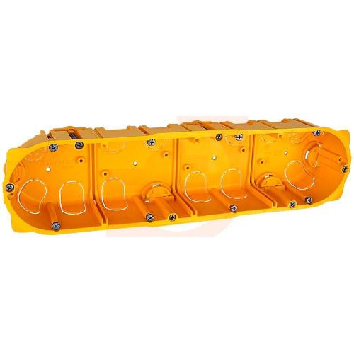

юра Т
юра Т
Регистрация: 25.08.2006
Сообщений: 13220
18.07.2022 в 17:45:44
merr, есть ещё вот такие подрозетники для ГКЛ, удобные, но денег стоят...
