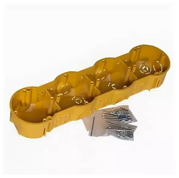

юра Т написал: есть ещё вот такие подрозетники для ГКЛ, удобные, но денег стоят...
Ямаркет говорит, что от 300 руб:
Подрозетник на 4 механизма для пустотелых стен, ГЛК и деревянных домов, размер 283х71х45 мм цвет желтый
https://market.yandex.ru/product--podrozetnik-na-4-mekhanizma-dlia-pustotelykh-sten-glk-i-dereviannykh-domov-razmer-283kh71kh45-mm-tsvet-zheltyi/1754737568?text=%D0%BF%D0%BE%D0%B4%D1%80%D0%BE%D0%B7%D0%B5%D1%82%D0%BD%D0%B8%D0%BA%20%D0%BD%D0%B0%204%20%D1%80%D0%BE%D0%B7%D0%B5%D1%82%D0%BA%D0%B8%20%D0%B2%20%D0%B3%D0%B8%D0%BF%D1%81%D0%BE%D0%BA%D0%B0%D1%80%D1%82%D0%BE%D0%BD&cpc=4dZaoj_xz2yYY29QdQQHS3OIjtgdhCWrQW6Lqwr0RD09ebn579B9LfwTI585rPPXlEUpEt2cbF0JhOks2lC_hsy9MbLoQ-JdAwfP73MvTkTkMOiHJc18b-wke9ca9KPh7EThUbRCxtQc9vcv17KGMN-zl-n_cgCaXXT0jxdPLHIKa1lVb-EDLIfVu5Nxkg_L&sku=101762468161&do-waremd5=SV2K7ACa58K3vRDd1guvGA&cpa=1&nid=73204
