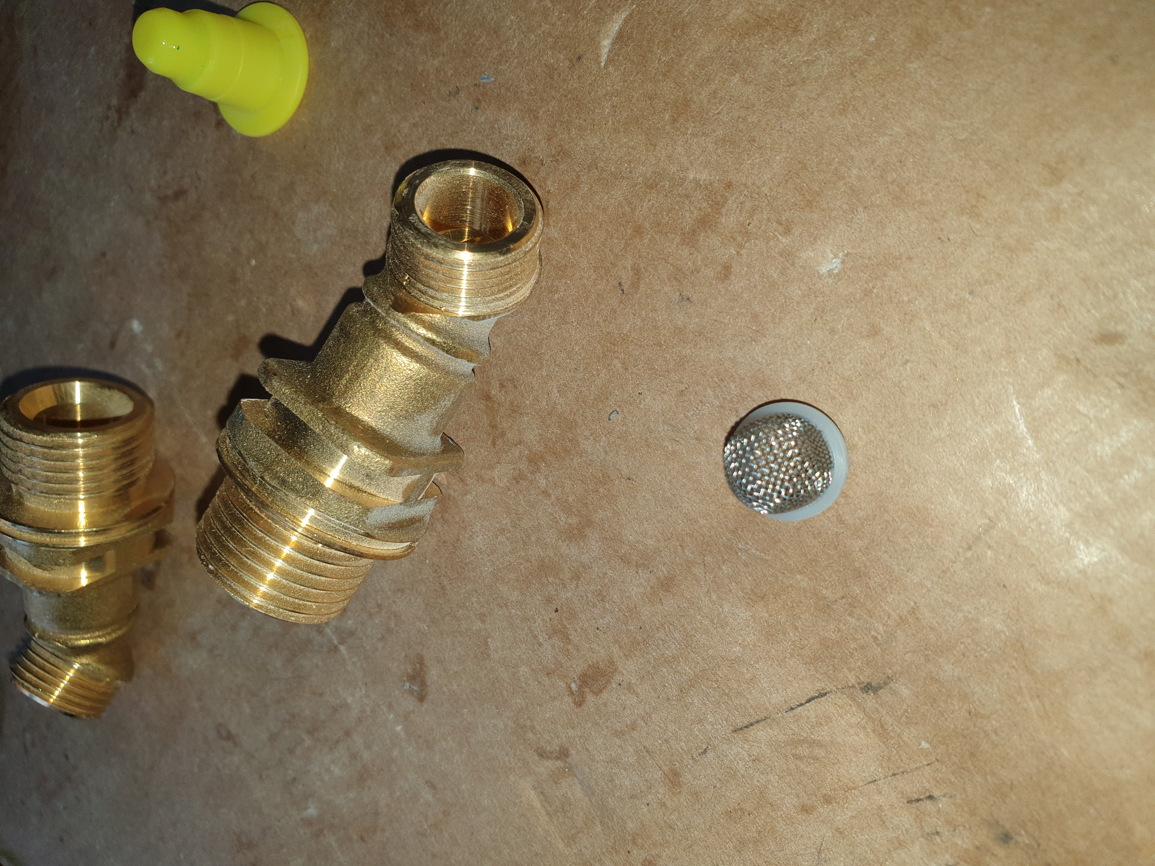

S-Matvey написал: благодарю! Буду склонять на прокладку металлопластика Uponor Uni Pipe Plus и соответсвующих коллекторов
Мне телефон кажется испорченным. Разговор начался со строителей, которые полипропилен с евроконусом не подружат. Я привёл картинку с полипропиленовым евроконусом, от которой у Вас сразу началась другая труба - Unipipe.
Сообщений: 140047
21.07.2022 в 14:20:46
S-Matvey написал: Буду склонять на прокладку металлопластика
не надо.... ищите ПЕКС с аксиальной напрессовкой гильзы...
S-Matvey написал: Так ли важно делать на проточный водонагреватель отдельный отвод до коллектора?
в отверстие отвода коллектора посмотрите...
А что там такого, чего нет в отверстиях водонагревателей проточных? Мало того, что небольшой внутреннй диаметр, еще и специальные вставки-ограничители в комплекте. Если вентили не фаровские, вполне можно к отводам коллектора. Даже к фаровским можно, если кому нравятся зеленые барашки, я сам так не делал, но работать будет, с самими фаровскими вентилями только проблемы могут быть.

master.msk, если стоит задача максимально снизить потери давления - то все же вентиль коллектора дает доп потери, хоть и небольшие. На сколько много (в сравнении с потерями в вн) - зависит и от коллектора и от конкретного вн.

cineman, да, есть немного :) отказался от коллекторов FAR, заказал Uponor. Продавец мне пытается впарить к этим коллекторам металлопласт трубу, строители утверждают, что это зло... и его муровать в стены нельзя - соединения резьбовые, ненадежны. На данном этапе решаем как применять PEX, ну или PP с переходниками на евроконус.

S-Matvey написал: ну или PP с переходниками на евроконус.
ежа на глобус? :) Этот ПП еще аукнется огромными штробами, и запаянными стыками...

S-Matvey написал: и его муровать в стены нельзя - соединения резьбовые, ненадежны.
Металлопластиком Упонор теперь называется продукция старого производителя - Unicor. Резьбовые фитинги под этой маркой были по-надёжнее полипропиленовых переходов на металл. Но нужно уметь их крутить. Есть особенности.
