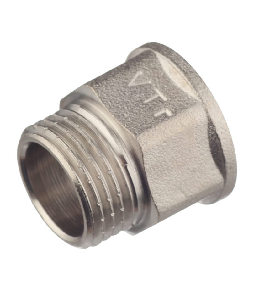

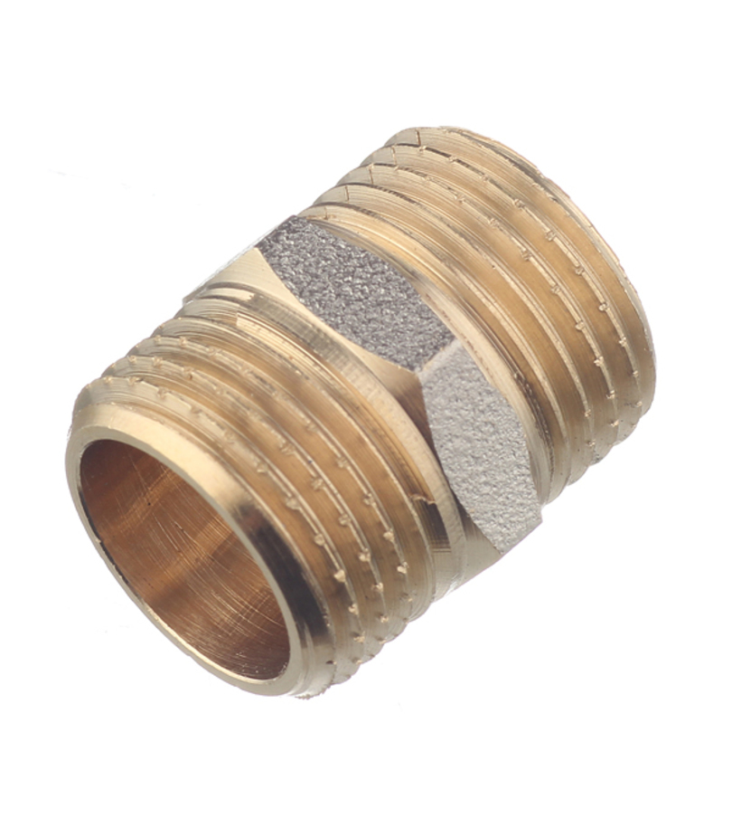

Хочу поменять гибкую подводку, есть несколько вопросов. 1) Когда руками затянула до упора гибкую подводку (ее гайку) на трубу (которая с резьбой выпирает из стены), ключом гаечным надо уже затягивать на 1/4 поворота гайки, верно ? 2) Сама труба куда вкручиваешь подводку, торчит из стены буквально на 1 см, то есть торчит буквально сама резьба трубы. А как я понимаю, когда уже разводными клещами затягиваешь на 1/4 оборота гайку, надо клещами придерживать саму трубу чтобы она в стене не прокрутилась, верно ? Что надо делать в таком случае ? Надо ли покупать коронку по бетону, сверлить вокруг трубы, чтобы получилась полость, и уже в образовавшейся полости появится возможность придерживать трубу разводными клещами, чтобы труба в стене не прокрутилась при затягивании гайки подводки.... Спасибо !!!

Такой удлиннитель или такой ниппель в зависимости от типа резьбы водорозетки (внутренняя или наружная). На анаэробном герметике устанавливаете в водорозетку. Анаэробный герметик не требует усилий при заворачивании. После застывания герметика получаете нормально выступающую водорозетку и место для захвата вторым ключом.

Анастасия11 написал: ключом гаечным надо уже затягивать на 1/4 поворота гайки, верно ?
ни в коем случае, от руки или совсем чуть чуть протяжка , гайки нынче нежные, силовой затяжки не приемлют

Анастасия11 написал: чтобы труба в стене не прокрутилась при затягивании гайки подводки....
не знаю какая у вас труба, и как закреплена, но усилие при затягивании ГП не нужно делать таким, чтобы оно могло свернуть трубу.
