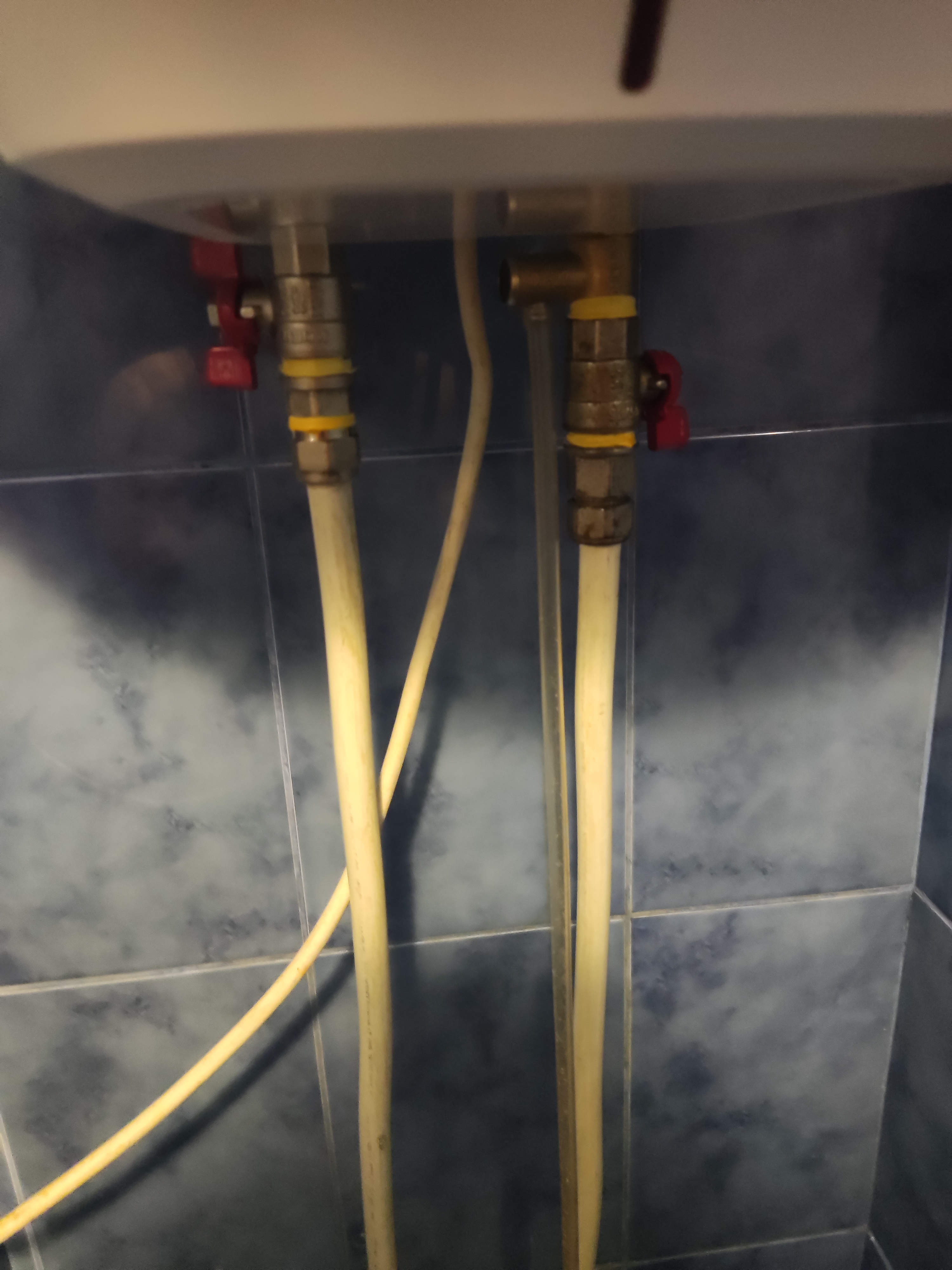

Здравствуйте. После замены бойлера появился странный эффект. Через пару секунд после того как закрываешь кран(все смесители рычажные) - начинается вибрация, по впечатлениям сильнее всего в том месте, где идёт ответвление от трубы холодной воды на бойлер. Если закрыть шаровый кран на трубе холодной воды бойлера - вибрация исчезает. Трубы горячей воды на дом нет. При установке бойлера менял предохранительный обратный клапан и пришлось снять/установить шаровые краны, отсекающие бойлер. Пока писал подумал - может я эти краны не той стороной установил(предохранительный точно правильно, единственное что - он шел в комплекте с бойлером, правда написано что он итальянский)? Но могло ли это привести к такому странному эффекту? Вибрация начинается именно после того, как закрываешь кран смесителя.

Дело в ОК. При нагреве немного пропускает в обратную сторону выравнивая давление. Проверьте - отключите бойлер от электросети и закройте кран

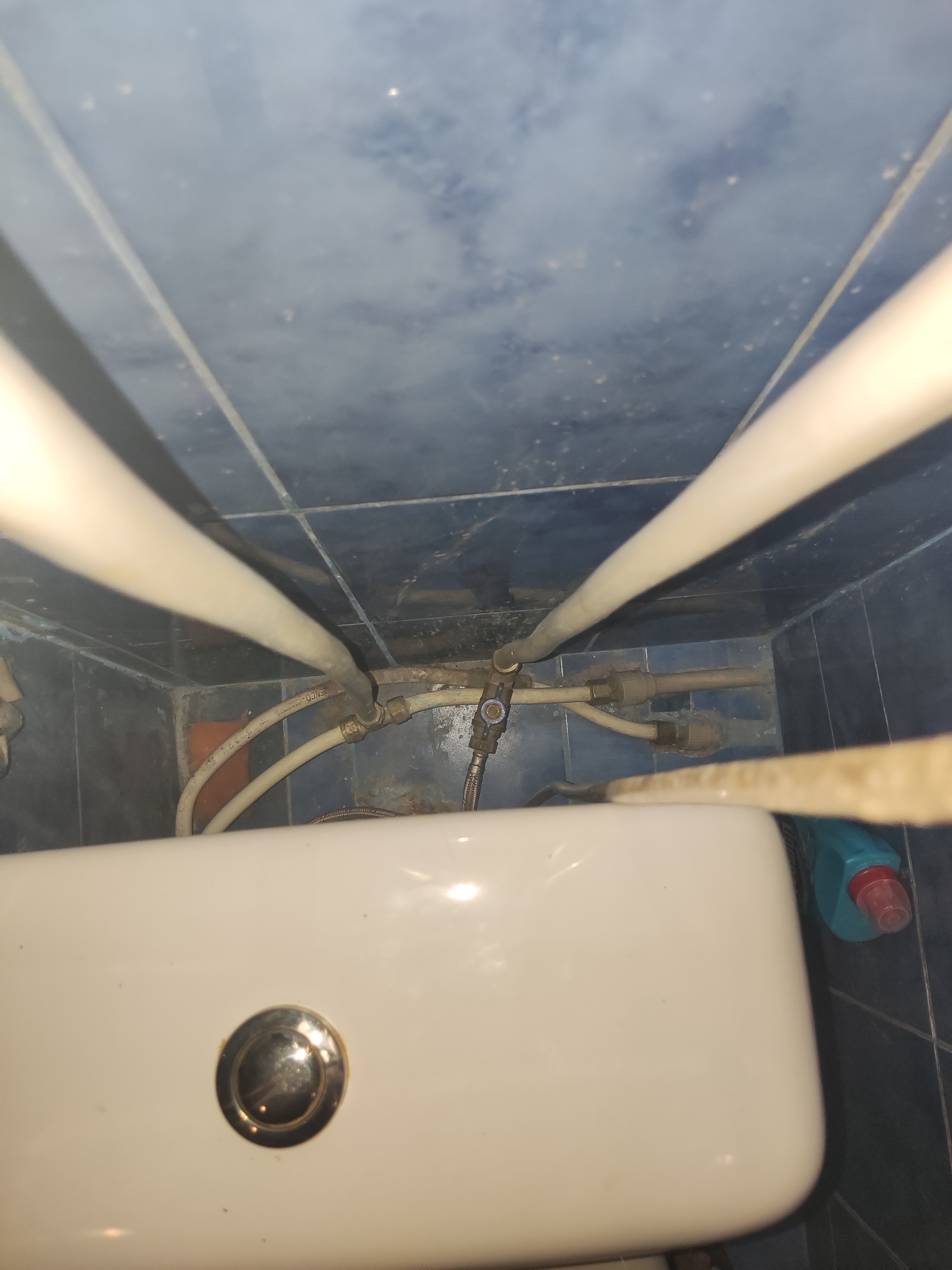

Вода в бойлере полностью остыла, труба все ещё вибрирует. Я вот думаю, там горизонтальные части холодной трубы относительно горячей не должны быть выше/ниже или на одном уровне относительно друг друга? Я немного конфигурацию поменял, подводящая труба холодной воды была чуть заломана и несильно приподнята вверх, я ее немного выпрямил. Но заломана реально совсем немного. Вот думаю, может это специально было? Там ещё отводка к сливному бачку низко, может поэтому специально трубу холодной воды приподняли?

Zaas, вы сами с собой разговариваете?:) У вас никто в гостях не был, потому несколько фото лучше кучи слов.
Сообщений: 138312
29.07.2022 в 21:26:39
Вот это не понятно - можете подробно, по шагам описать?

pool, если закрывать плавно - вибрации нет, соответственно и гула. Кстати там не гул а скорее что-то типа слабенького перфоратора по звуку, много слабых ударов. На фото та труба что ниже - холодная. Это ее я чуть опустил, она была выше.

Если Вы явно усмотрите зависимость между скоростью закрывания и возникновением гула, то диагноз - эффект от гидроудара. Лечится жёсткой фиксацией вибрирующих участков труб. Для проверки можете зажать участок вибрирующей трубы в кулак и многократно включать/выключать воду. Гула не будет.
PS Есть, правда, кое-какие теоретические нестыковки в поставленном диагнозе. Пока не раскрываю, надо их самому осмыслить...
