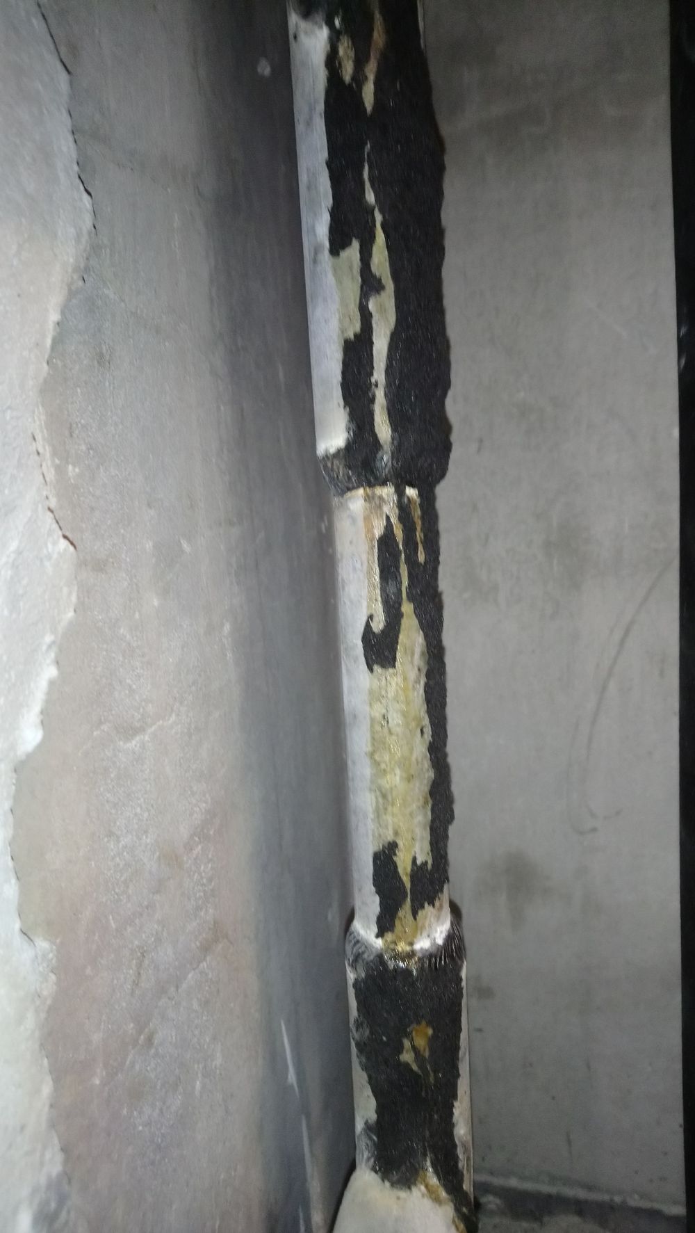

Добрый день!

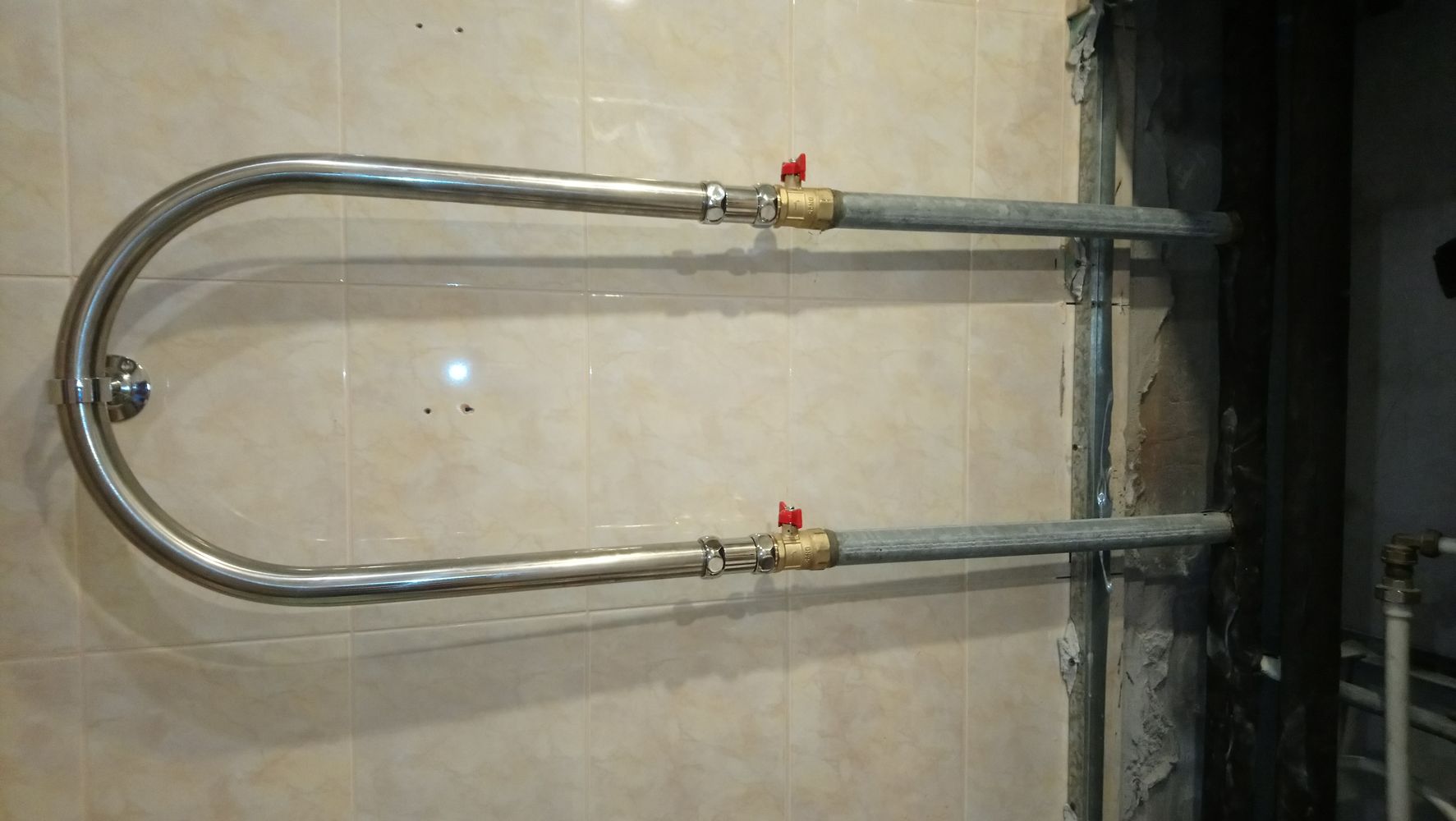

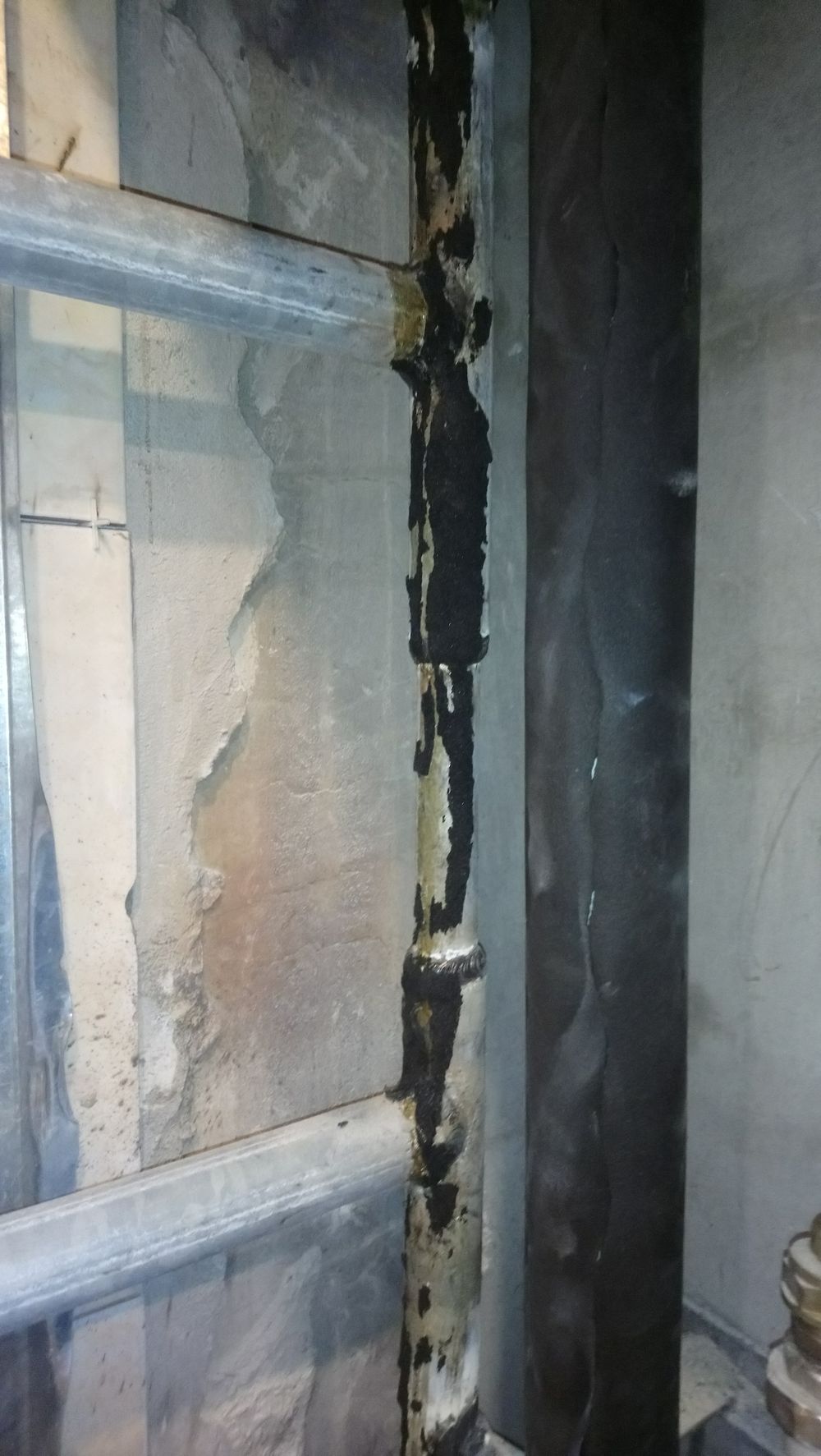

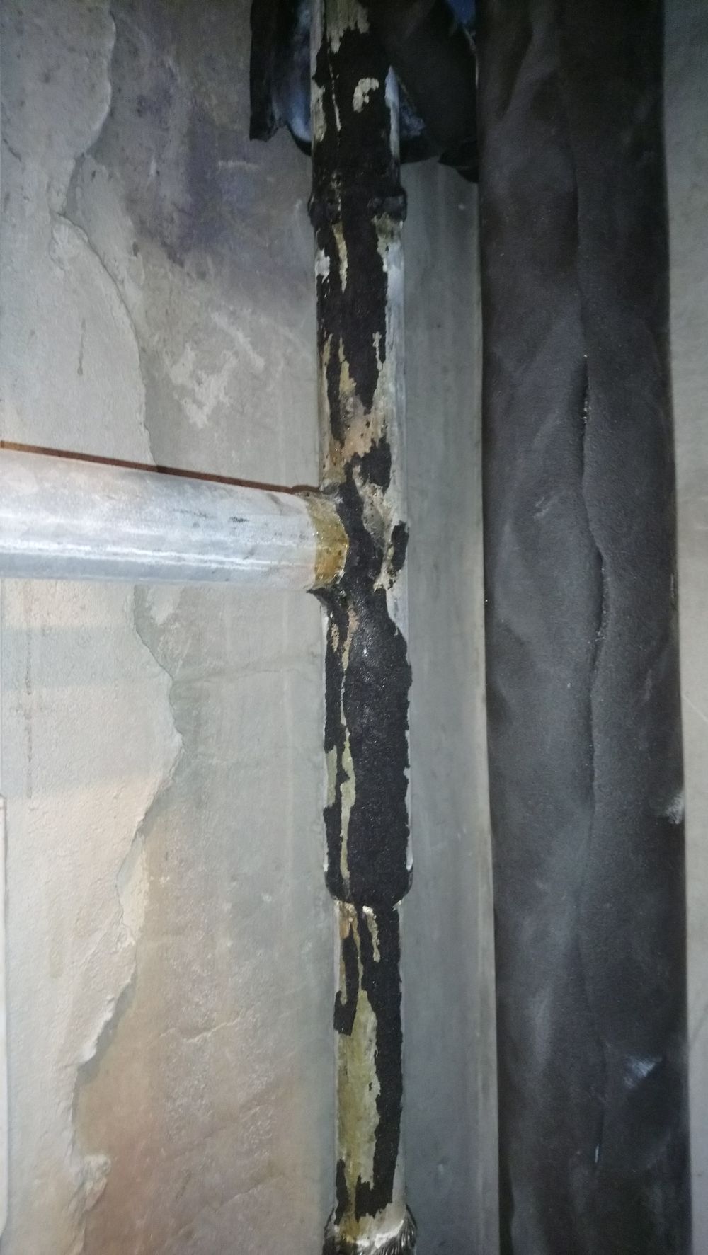

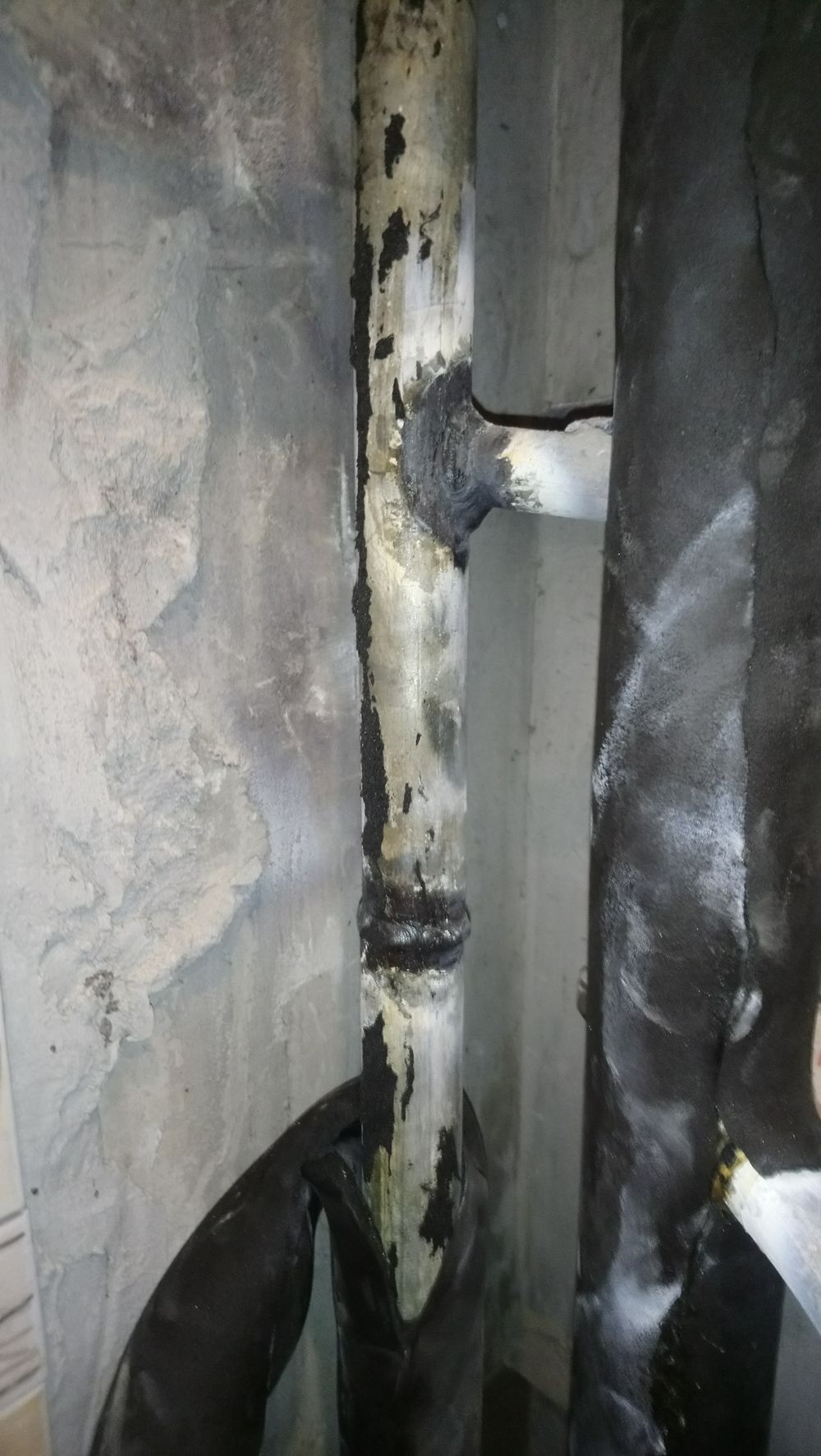

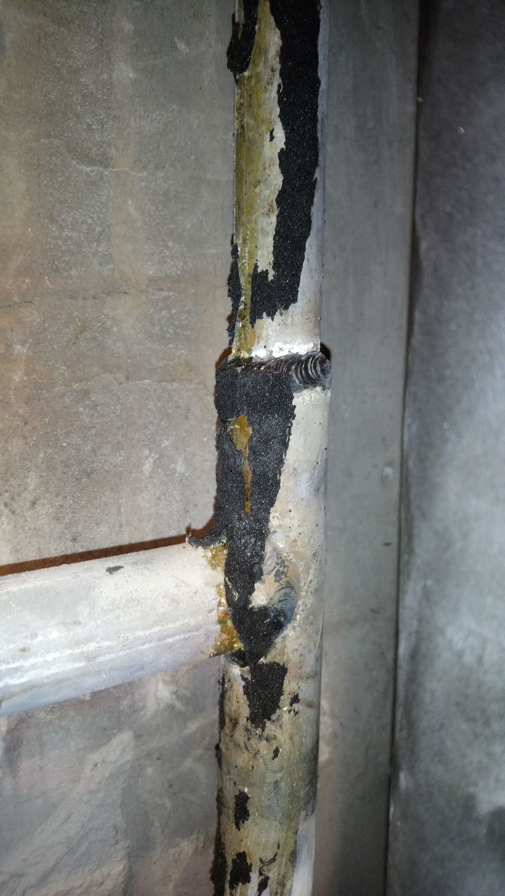

Вчера заменили Стояковые трубы ГВС и ХВС в рамках капитального ремонта. Делали одновременно с соседями сверху и снизу. Сначала надели чёрный чехол. Я его содрала, чтобы был понятнее мой вопрос. Полотенцесушителя у меня вообще до этого не было. Установили новый за счёт кап.ремонта. Одно место на стояковой трубе сделали зауженное. Надеюсь, на фото видно. Однако на п\с установлены краны. Если их перекрыть, не будет ли слабый напор для квартир сверху? Ещё вопрос: при включении холодной воды в сантех.шкафу раздаётся какой-то странный звук, не могу сказать на что похожий. Если и можно с чем-то сравнить, то у меня ассоциация с бьющейся об пол каплей воды. Но такого реально нет. Плюс, труба узкая белая трясётся. Такого раньше не было. По горячей воде ничего сказать не могу, она сейчас отключена на профилактику. Что ещё можете сказать по фото? Есть нарушения? Я Акт пока отказалась подписать. Спасибо.

Белоснежка12 написал: Вчера заменили Стояковые трубы ГВС и ХВС в рамках капитального ремонта.
Собственно замены труб по фото не вижу. Кажется кто-то схалтурил.
Белоснежка12 написал: Однако на п\с установлены краны. Если их перекрыть, не будет ли слабый напор для квартир сверху?
Не будет.

strider1978 написал: Собственно замены труб по фото не вижу.
Это остатки содранного К_Флекса.

28.07.2022 в 17:35:01
Белоснежка12, краны на Полотенчик надо ближе к стояку, чтобы они были в сатех.шкафу

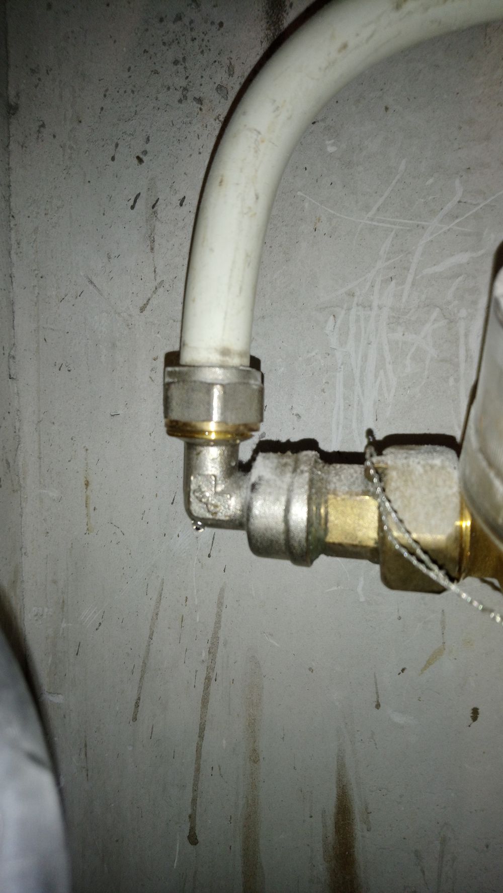

Дали горячую воду после профилактики. Потекло. В детальке, которую они снимали перед заменой труб.
