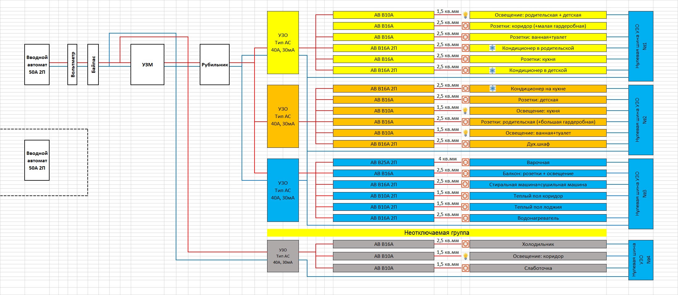

Например, ставить два автомата последовательно - обсудим? ;)
А я что говорю: нафига в квартирном щитке на вводе автомат? :) Выключатель нагрузки - это то, что надо.

Диффы (один на прибор) и так двухполюсные.
Стоят почему-то дороже, чем УЗО плюс автомат плюс место в щите.

Ради этого увеличивать щиток раза в полтора?
Зачем увеличивать? Полно одномодульного 2п. оборудования. Дифы одинаковые ставим — очень компактно и практично. ___20241104_141814

Мишутк, ну вот у меня вышло 9 АВ 2П. :(Итоговый вариант

Глеб Абдулов написал 31.07.2025 в 06:40
А теперь подумайте, как вы будете компоновать и собирать этот зоопарк.
Номиналы УЗО поднять до 63А.
По удобству - под УЗО освещения не ставить другие потребители. У вас грамотно разнесены помещения по розеткам и свету под разные УЗО, но это замечание учтите.

Мишутк написал 31.07.2025 в 12:03
Глеб Абдулов,  Совсем не обязательно.
Значит все нормально, а предлагаемое - абсурд.

Radio, я думаю убрать АВ 2П на кондеи, теплый пол (не представляю, что там с ним может случиться), холодильник, стиралку и сушку. Оставлю на бойлер, варочную и дуковку.
