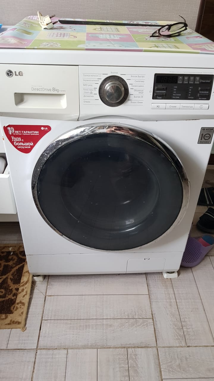

Здравствуйте. Стиральная машина LG F1073TD прямой привод, 8 кг скачет как лошадь, как успокоить? Надоело держать стиралку при отжиме, сделал самостоятельный ремонт: 1) Замена амортизаторов на новые, усилие 100 ньютонов , заменил все 3шт. Все как и было изначально . 2) Замена подшипников и сальника. Подшипники SKF , смазка сальника тоже SKF. 3) Очистка бака/полубака. 4) Замена крестовины и болтов крестовины . Все запчасти новые с магазина. 5) При сборке бака кроме резинки проклеил красным автогерметиком. 6) Напольное покрытие - плитка, выставил машинку по уровню. Установил на антивибрационные подставки. LG стоит как вкопанная.
В итоге - Стиралке все равно на проделанную работу, на новые запчасти , она скачет при отжиме как и ранее.
Во время стирки, заметил что барабан относительно манжеты крутится не ровно. Есть небольшое отклонение от оси, наверно около 5 мм. Если присмотреться видно , что крутится небольшой "восьмеркой" Разобрал снова стиралку. Снял крышку бака, крутнул рукой сам бак. Люфта нет, но крутится не ровно, ели присмотреться к кантику барабана -заметно. Собрал стиралки как есть, сижу дума как быть.
Подшипники забил ровно, на свои посадочные места. Загрузка стирки по правилам, без перевеса, укладка равномерная.
Подскажите как успокоить LG при отжиме? Не меняло только пружины подвеса бака, но они на вид как новые. Проблема в кривом барабане? Тогда как это исправить? Для сравнения: На работе стоит точно такая же стиралка на 6 кг. Барабан относительно манжеты элипсом, стоит на плитке, загрузка хаотичная ( что есть то и стираем) В итоге- машинка стоит уверенно, небольшие вибрации корпуса.

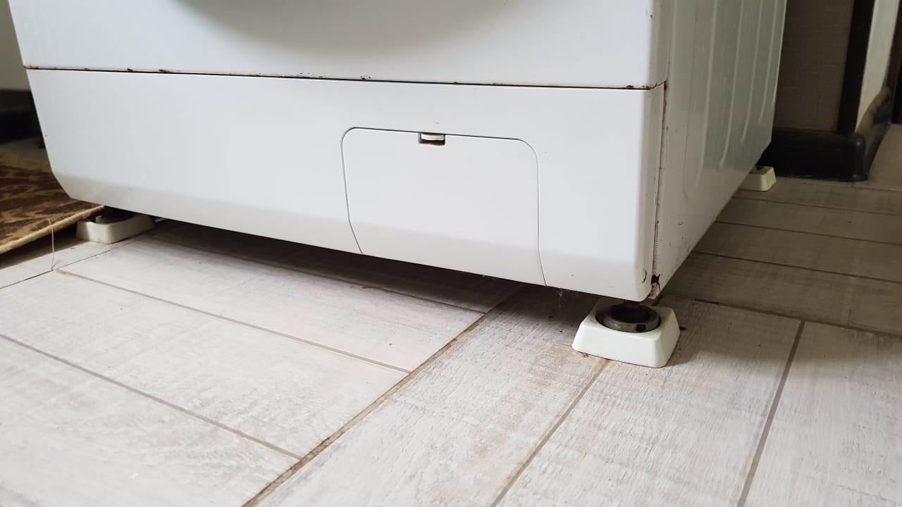

akaz написал: выставил машинку по уровню.
по верхней крышке в двух измерениях? а плитка имеет сильный наклон под машиной?
akaz написал: Установил на антивибрационные подставки.
выкиньте их - от них только хуже....
Сообщений: 139762
05.08.2022 в 14:58:35
akaz, и на чем лежит ваша плитка... на бетонной плите, или на деревянном полу на лагах?

BV, Выравнивал строительным уровнем в двух плоскостях. Ровнял по крышке, результат тот же-машинка скачет. Ровнял без крышки, по корпусу стиралки. Машинка так же уходит в сторону.

BV, Плитка должна быть ровной, это я не проверял, надо заглянуть.

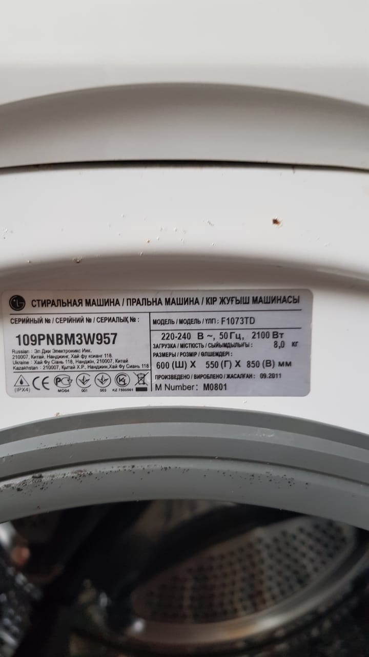

точно такая же модель по продуктовому номеру? Год выпуска тот же? На своей LG - номер на наклейке справа корпуса и еще при открытом люке - вверху. У меня была история с LG давно - в той партии стиралок была ошибка в микропрограмме контроллера. LG выпустила сервисный формуляр о бесплатной замене контроллеров в этой партии машин по всей стране.
Поэтому и спрашиваю про год и тд...

  • строгое выравнивание... можно еще проверить по боковым вертикалям и диагональный тест нажимом на углы. (после этого еще можно чуть подкрутить во время отжима - смотреть при нажиме на какую диагональ перестает, и чуть выкрутить одну ножку)
  • основание под машиной - жесткость и уклон, если значимый - убегает вниз
  • желательно ножки не выкручивать сильно, и надо законтрить гайкой
