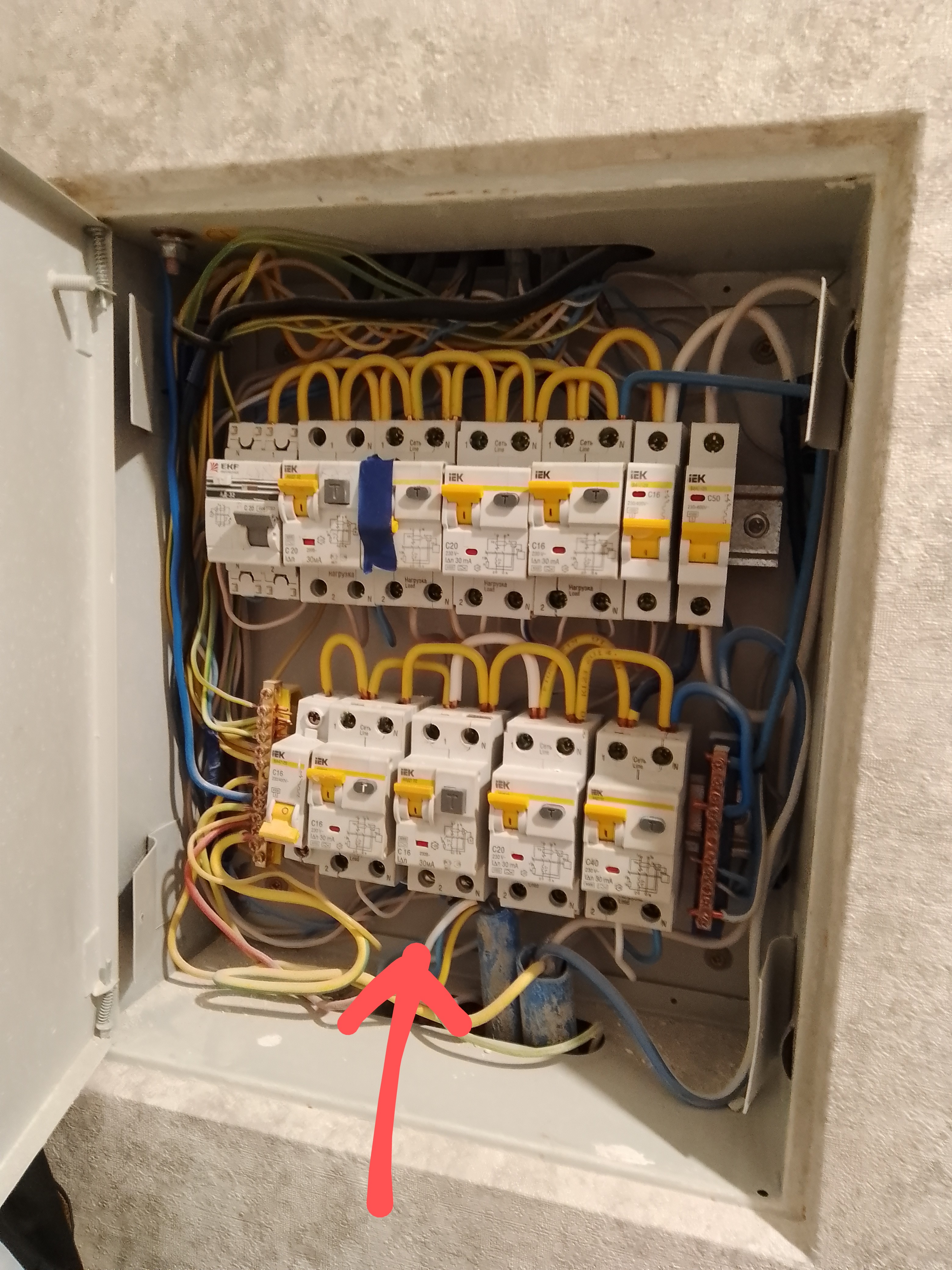

Квартирный щит на дифавтоматах ИЕК. На одной из линий периодически пропадает свет. Дифавтомат при пропадании света стоит во включенном состоянии, на кнопку теста не реагирует. На выходах с него индикаторная отвёртка показывает 2 фазы. На другом конце провода соответственно тоже. При переключениях взводится, но свет не включает. Через какое то время после переключения может заработать, включая тестирование через кнопку. Может день-два работать как ни в чем не бывало, потом опять начать отключаться. В чем может быть причина - неисправен сам диф, либо пробит кабель?

где-то отвалился ноль - это где-то до дифа, или на входе дифа

BV написал: где-то отвалился ноль - это где-то до дифа, или на входе дифа
BV, все соседние дифавтоматы работают нормально.

Serge32, Вы не правильно назвали тему - дифф не выбивает. Ищите неконтакт в нуле до дифа или на его входе. Потом уже грешите на сам дифф

BV написал: Serge32, Вы не правильно назвали тему - дифф не выбивает. Ищите неконтакт в нуле до дифа или на его входе. Потом уже грешите на сам дифф
BV, протягивал всю линию. И если бы до дифа не было контакта - не работал бы соседний слева

Serge32, берете 2х щуповый индикатор, или вольтметр low Z и проверяете. Можете дифы махнуть местами - исключить из рассмотрения сам дифф.

Пробитая жила (или задетая например саморезов) на кабеле после дифавтомата- не может быть причиной? Я склоняюсь сначала к этому...

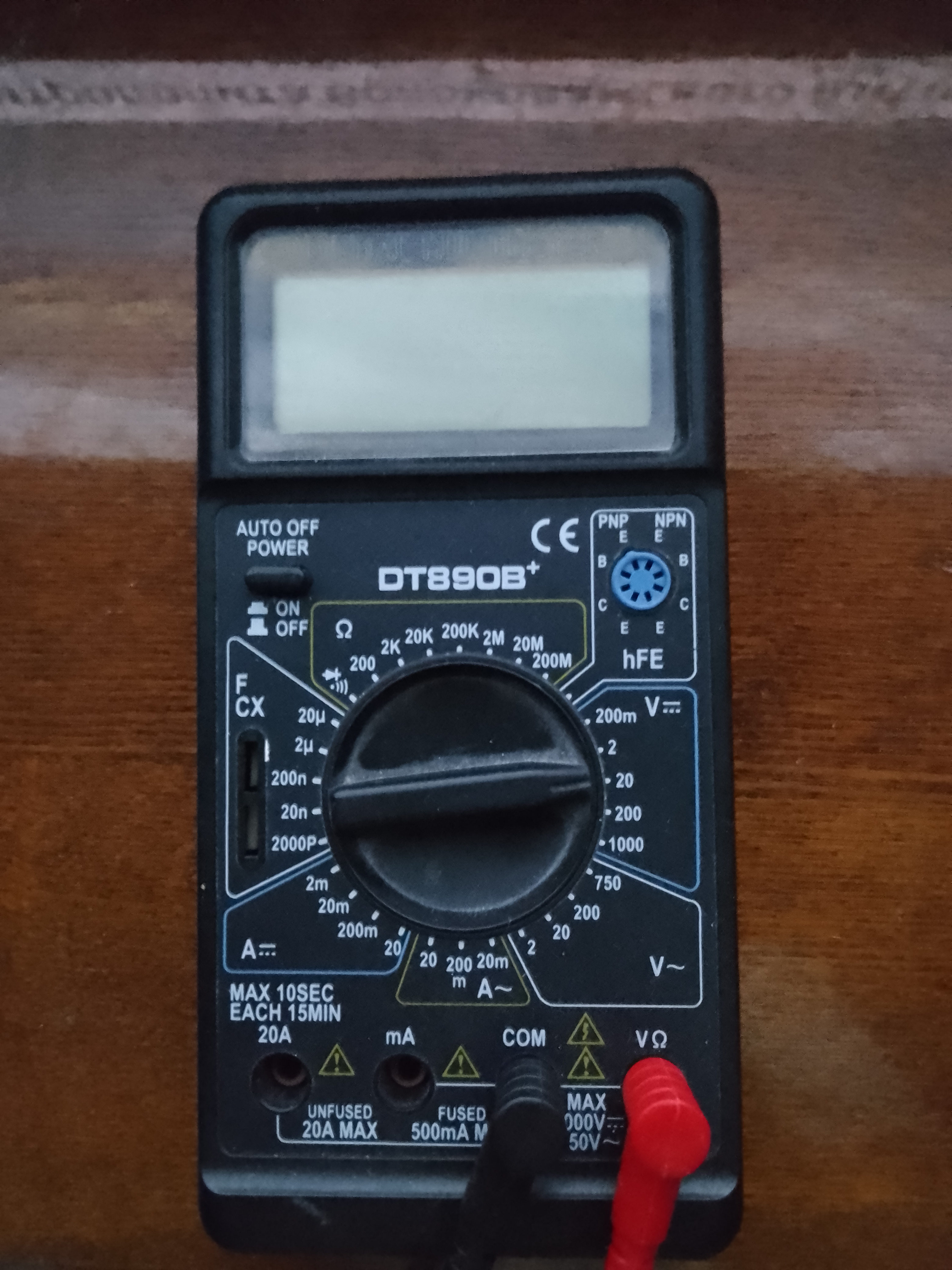

BV написал: Serge32, берете 2х щуповый индикатор, или вольтметр low Z и проверяете. Можете дифы махнуть местами - исключить из рассмотрения сам дифф.
BV, что за вольтметр low Z? Есть только обычный...

Serge32, с низким входным сопротивлением, например старый стрелочный, или новый - где есть это на переклчателе. Исключает ошибки из-за наводок на провода. К обычному можно параллельно щупам прицепить резистор 5-10 ком и мощностью чтоб не грелся на время измерений. Это и есть low Z.
У обычного тестера 10 мегаом - это много и ловит наводки на провода.

Есть только обычный
