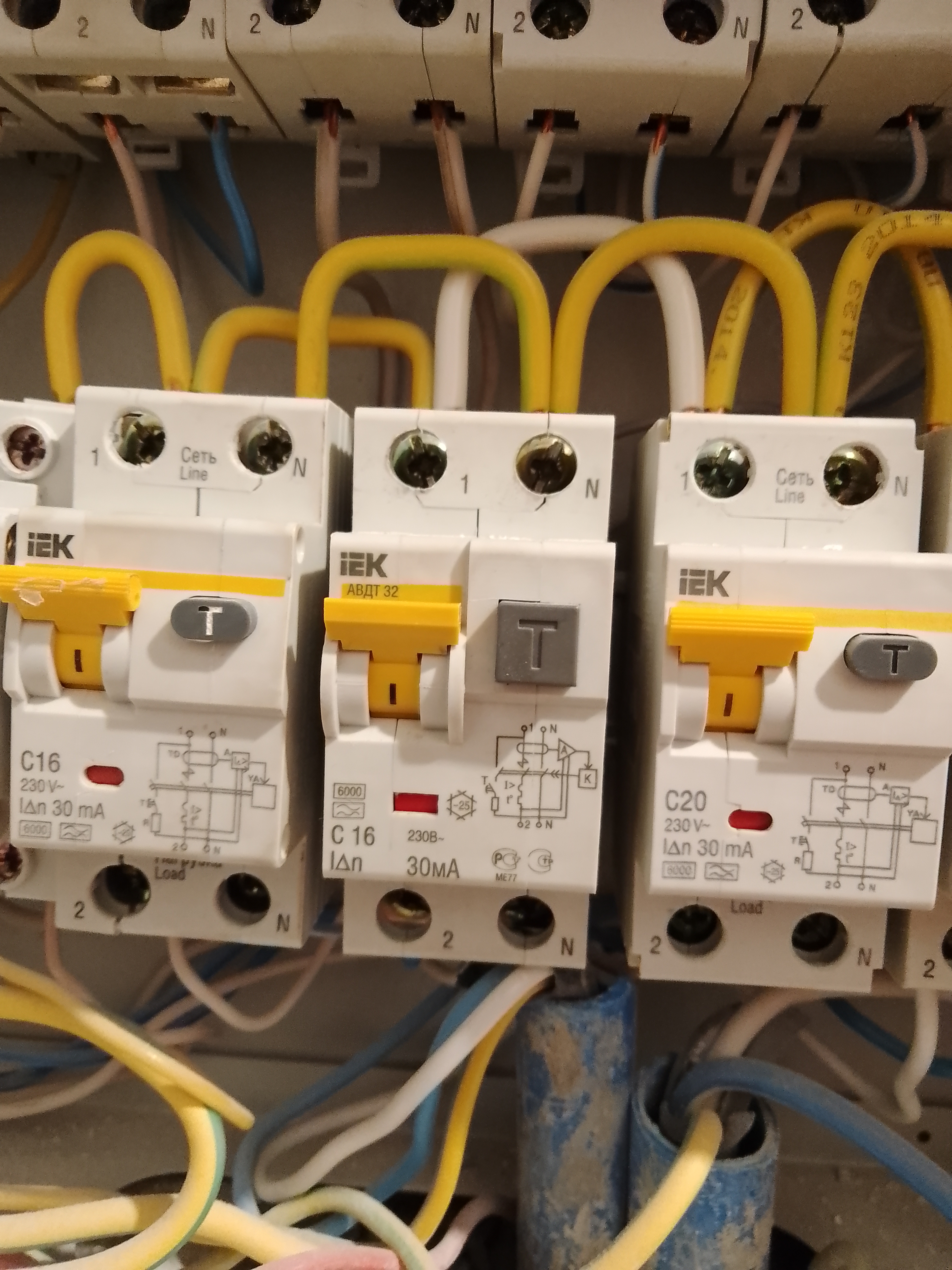

BV, спасибо,
BV написал: Serge32, все написано выше - хотите понять - понимайте, ну а нет - так и не велика моя печаль:)
BV, что даст низкоомный вольтметр или прозвонка, когда работают соседние дифавтоматы слева и справа? Я вас не понимаю о чем вы. Я понимаю, что вы эксперт, судя по описанию, но мне нужен совет практика) Перебрасывать надо и проверять линии. Разбирать подрозетники и переставлять дифы опытным путем. Просто может, кто сталкивался и подскажет причину, чтобы не тратить время попусту.

Причина - обрыв нуля. Как искать - выше написано. Чудес не бывает - это практика.

Отключил вводной на квартиру. Во включенном положении ноль дифавтомата (при неотсоединенной линии)- вход-выход не звонится. Тогда как у остальных прозвон идёт. Линия вся нулевая, фазная по вводам всех дифавтоматов звонится. Очевидно же, что если бы он был рабочий - звонился как все, не зависимо от состояния линии после него?..

Serge32 написал: Отключил вводной на квартиру. Во включенном положении ноль дифавтомата (при неотсоединенной линии)- вход-выход не звонится. Тогда как у остальных прозвон идёт. Линия вся нулевая, фазная по вводам всех дифавтоматов звонится. Очевидно же, что если бы он был рабочий - звонился как все, не зависимо от состояния линии после него?..
Serge32, Очевидно же , дифф в помойку.Это АВДТ 32 ?

dokar, как будет работать дифавтомат при обрыве нуля/фазы на отходящей от него линии?

Serge32 написал: dokar, как будет работать дифавтомат при обрыве нуля/фазы на отходящей от него линии?
Serge32, Будет стоять включенным . На что ему реагировать, если нет утечки и перегрузки ? Вы же выяснили , обрыв в самом диффе.

Без вводного напряжения дифавтомат "сбрасывается". Или электроника может держать его отключенным до момента подачи напряжения и "оценки состояния линии"? Просто, может, нули на нем не звонились из-за глюка в электроники от косяков на отходящей линии? И даже без вводной напруги он все равно оставался в том же состоянии?

dokar написал:
Это АВДТ 32 ? dokar,
Да. По центру

Serge32 написал: Без вводного напряжения дифавтомат "сбрасывается".
Нет. Подобное поведение щитовых выключателей дифференциального тока прямо запрещено в ПУЭ, без напряжения аппарат обязан оставаться во включённом состоянии.
Переносные УЗО, включаемые в розетку, действительно "сбрасываются" при вынимании из розетки и требуют ручного взведения после установки.

При сработке дифавтомата - он вырубает только фазу, или фазу с нулем?
