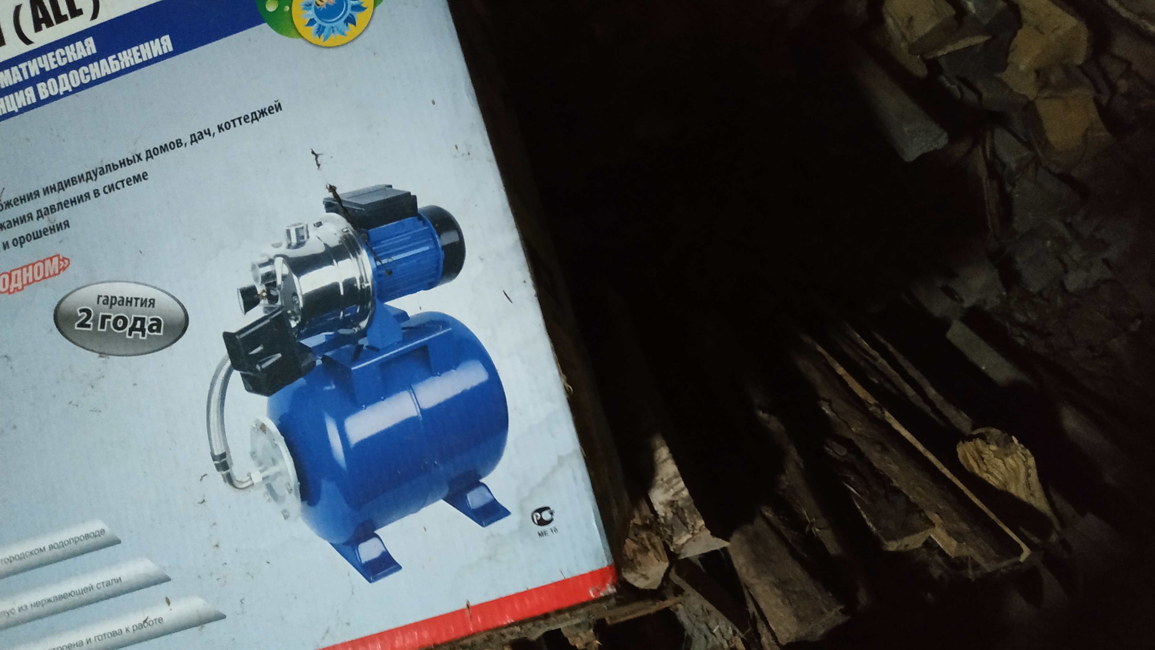

Здравствуйте. Есть старая насосная станция в старом же деревенском доме. Пытался её запустить, но при заливке воды в насос выяснилось, что он протекает. Всё указывает на то, что станция когда-то начала капать, начали тянуть болты, деформировали плоскость до разрывов металла. Я снял крышку насоса, вычистил накипь на посадочном, убрал накипь с уплотнительной резинки, как мог выправил железо корпуса насоса, аккуратно стянул винтами, но всё равно протекает. Думаю, что делать. Сделать из резины прокладку? Не факт, что получится. Подобрать уплотнительное кольцо толще раза в два три? А вот что если посадить на герметик? Если на герметик, не подскажите какой нужно покупать? С пищевым допуском, не жидкий.

Вам этот пищевой допуск как собаке пятая нога. И силиконы и ms полимеры нейтральны к воде

То есть можно взять дешёвый герметик-прокладку в тюбике с хорошими отзывами, где в описании будет указано, что он разъёмный и подходит для водяных насосов?

afg_vl написал: То есть можно взять дешёвый герметик-прокладку в тюбике с хорошими отзывами, где в описании будет указано, что он разъёмный и подходит для водяных насосов?
afg_vl, берите Казанский белый герметик прокладку. А для разъёмности плоскости смажьте маслом. И окончательно дотягивайте крепеж только после полимеризации герметика. Если же вы про анаэробный - это не ваш случай

BV, вы не поверите, я именно его заказал в красном магазине. То есть намазал, наживил крепёж. После полимеризации протянул. Спасибо, запомнил.

Спасибо за совет. Всё получилось. Насос не течёт, сосает, но не подхватывает воду из колодца. Нужно смотреть, что там. Ве шоу мост гоу он.))
