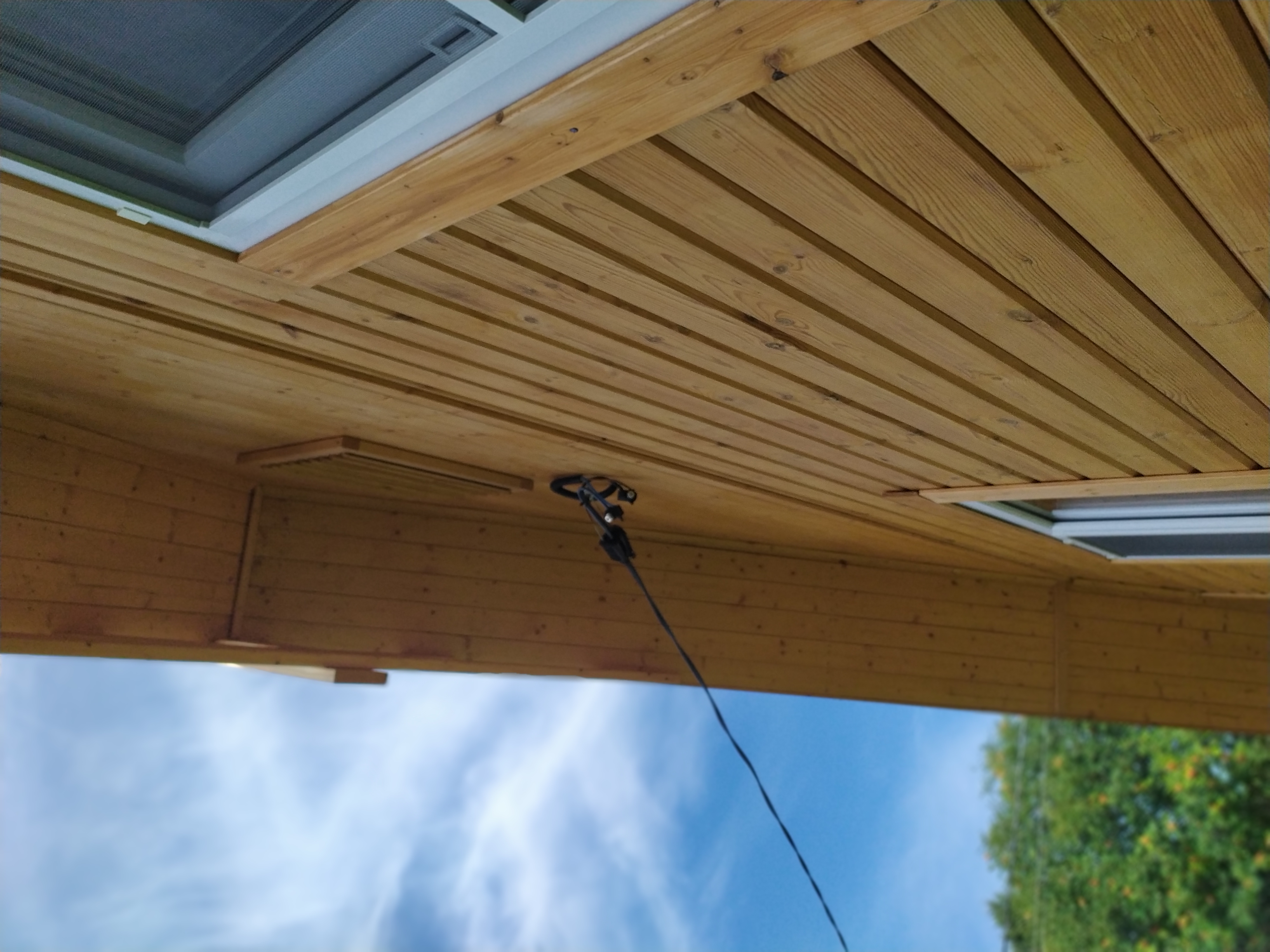

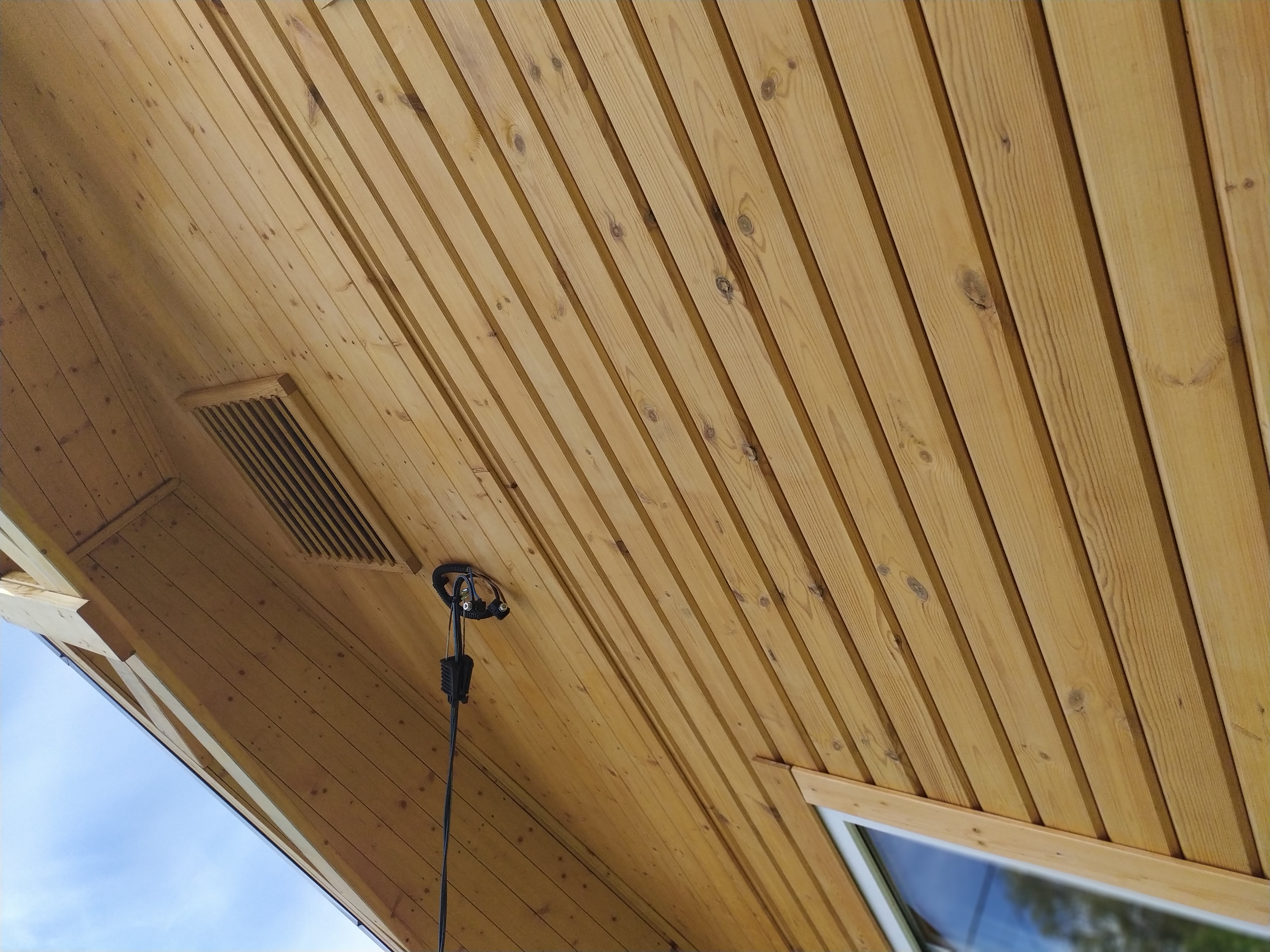

ovm19 написал: мне казалось логичней вокруг дома СИП протянуть
Вокруг деревянного дома спокойнее ВВГ 2х10 (если TN), а не провод в горючей полиэтиленовой изоляции.

ВТБ! написал:
ВТБ!, а если нет TN?
MaSeVi
MaSeVi
Регистрация: 08.10.2009
Сообщений: 18266
15.08.2022 в 13:19:05
ovm19 написал: а если нет TN?
Значит - ТТ)))
