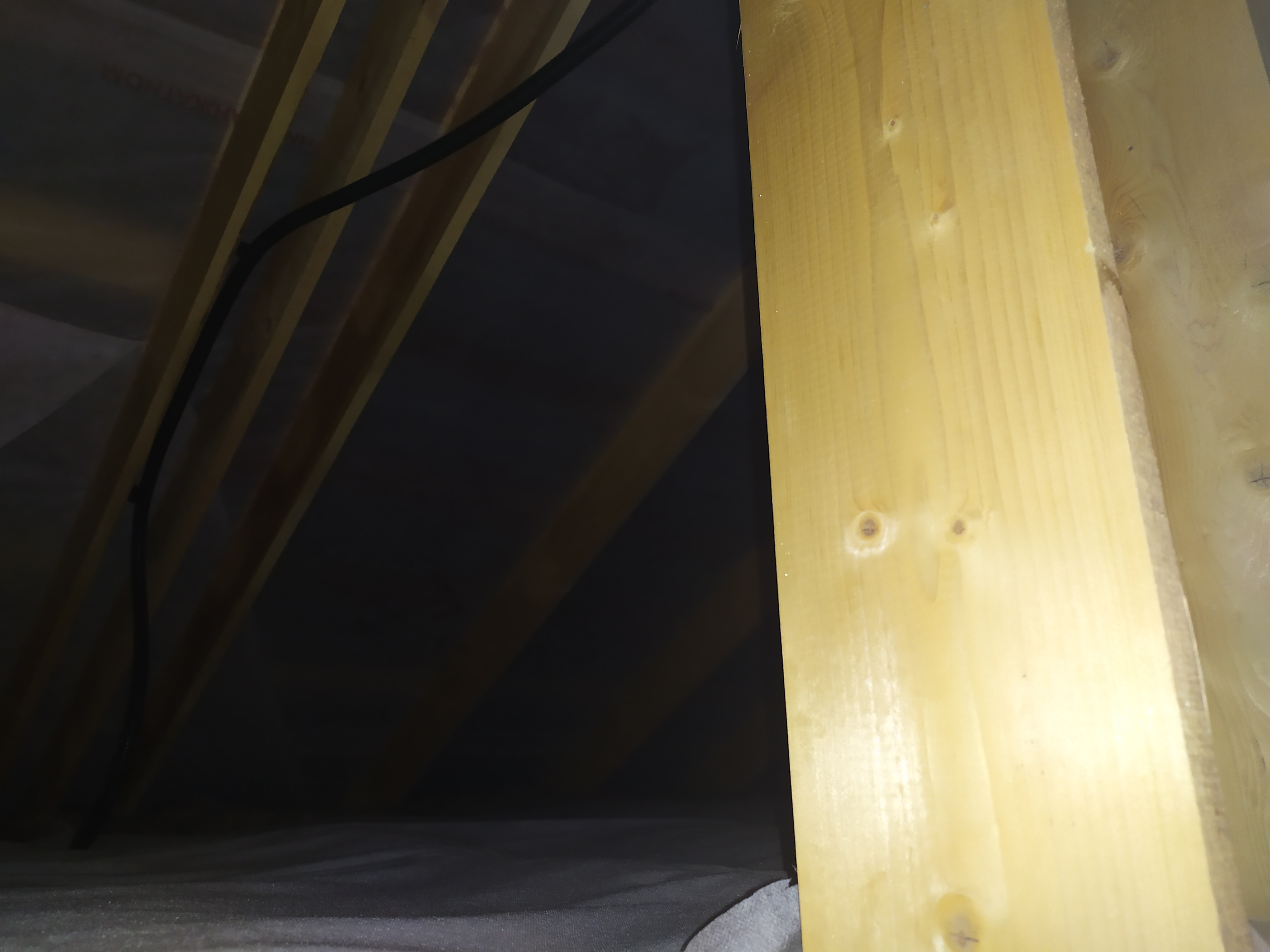

ovm19 написал: а если нет TN?
То после автомата не обязательно 10 мм2 меди. Можно 6 мм2, по номиналу автомата.

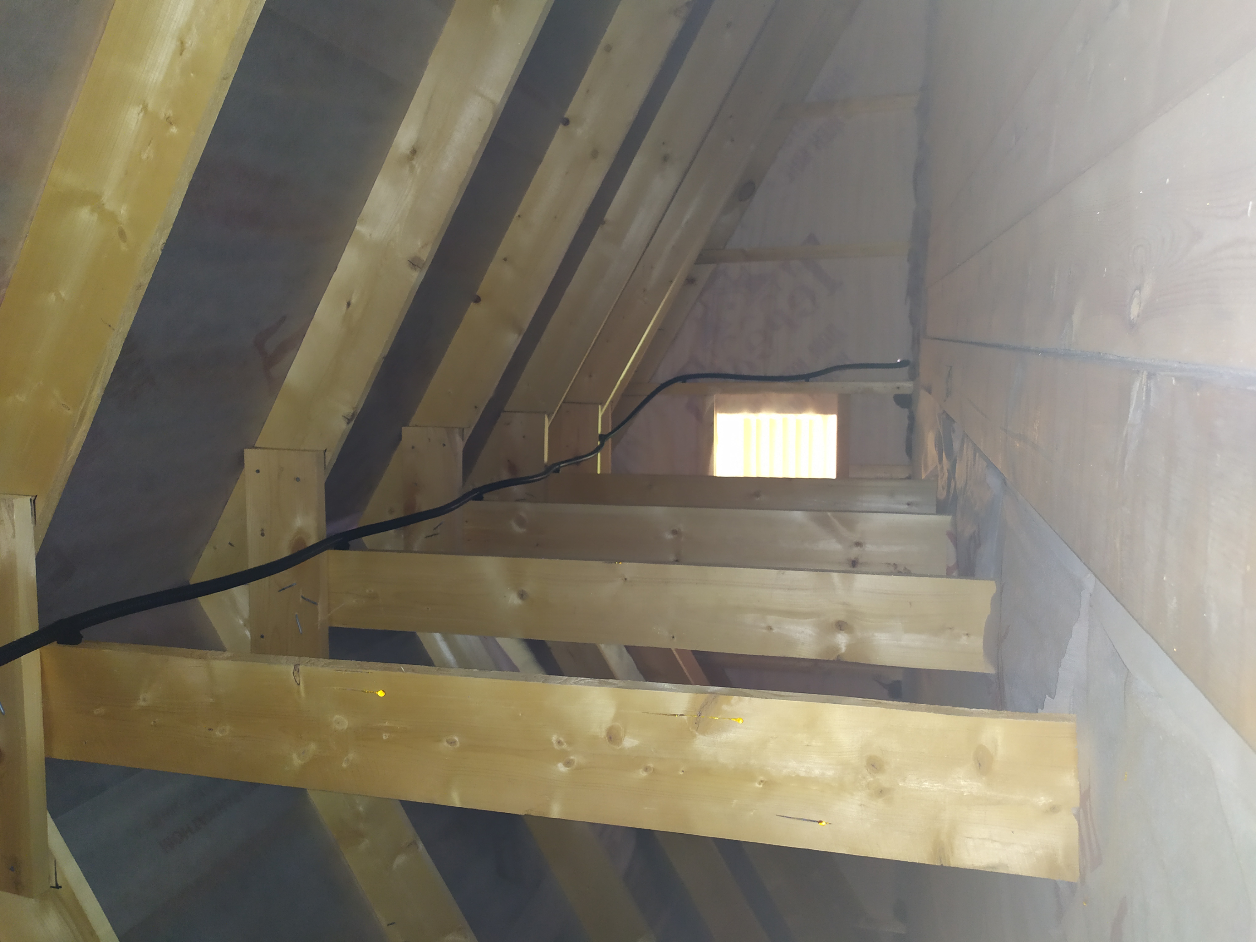

Оно выглядит прилично, пока дом новый, и чердак по этой причине пустой. Благое намерение "не захламлять" так же надёжно и достоверно, как намерение вынимать вилку водогрея из розетки перед использованием...
Тогда обязательно применение УЗО. По возможности, два каскада и хотя бы один каскад неэлектронное.

ВТБ!, узо да, обязательно, это я озвучила электрикам. Обещали прислать схему

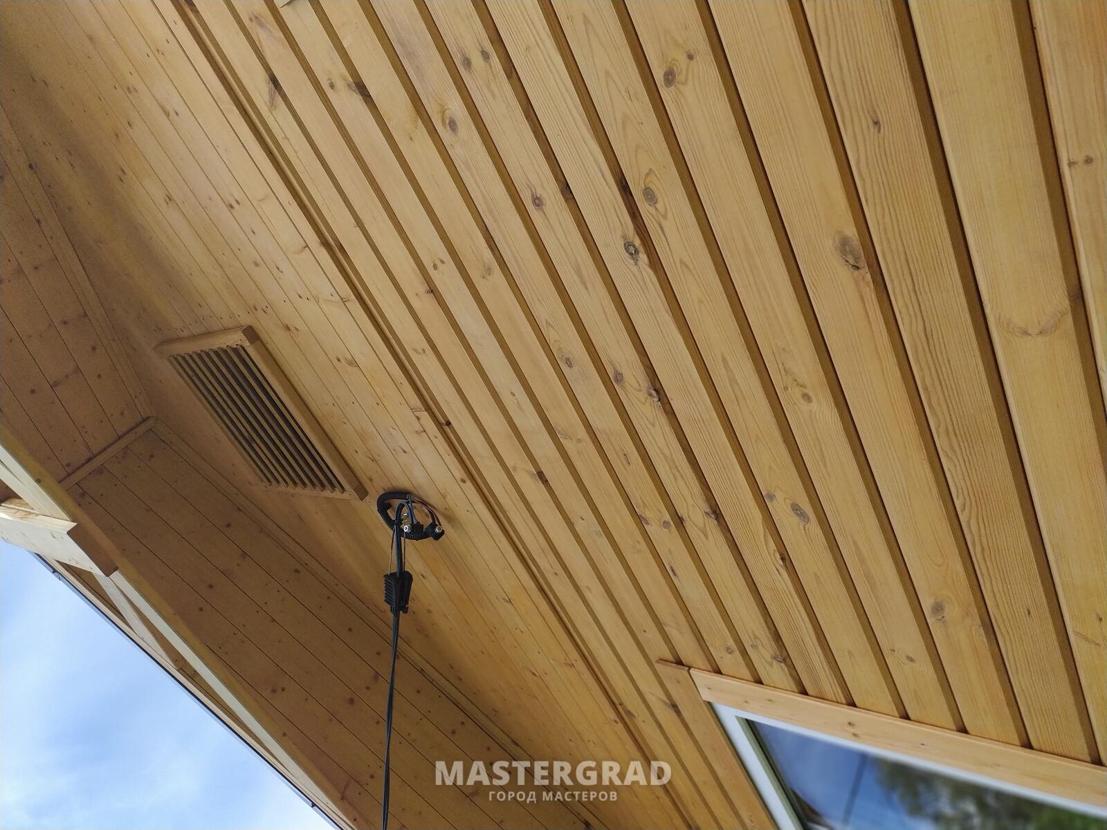

ovm19, Если вспомнить название темы , то однозначно скажу , что прокалывающие зажимы не предназначены для соединения СИПа с многорповолочной медью , то бишь ПВСом. Не далее как прошлым летом пришлось лечить подобное соединение, незадолго до того как прогар не устремился по медным жилам, в сторону чердака . Спасло то что пропал контакт , напрочь.

dokar написал: однозначно скажу , что прокалывающие зажимы не предназначены для соединения СИПа с многорповолочной медью , то бишь ПВСом
Многие модели формально предназначены. Но формальность требует герметичности соединения. Изоляция однопроволочной жилы обеспечивает её сама по себе, а с многопроволочными жилами всё не так.

Многие модели формально предназначены. ВТБ!, Покажите допуски от производителей .)
Герметичнось обеспечивается элементарно, клеевой термоусадкой.
