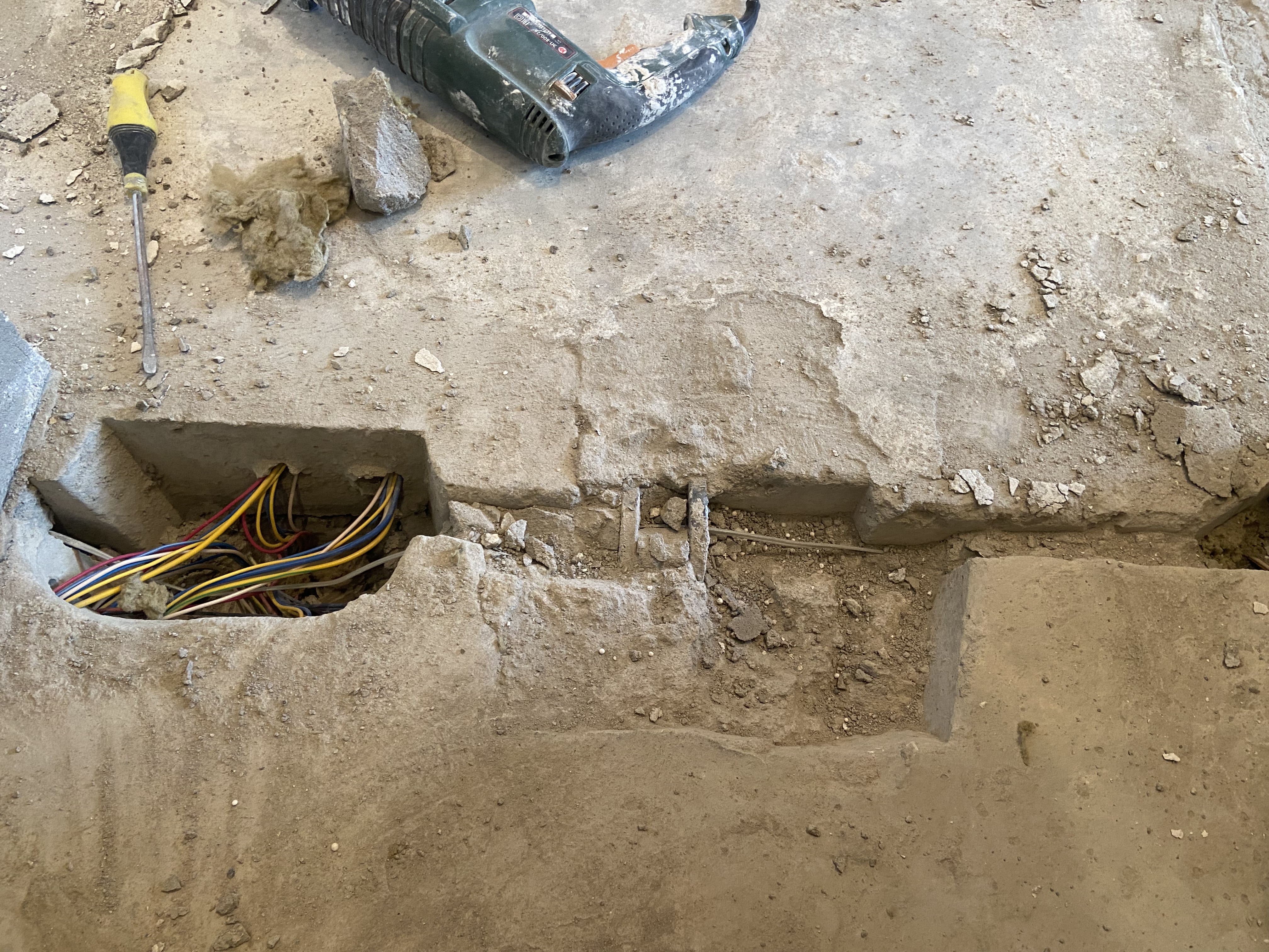

Добрые день, мастера!

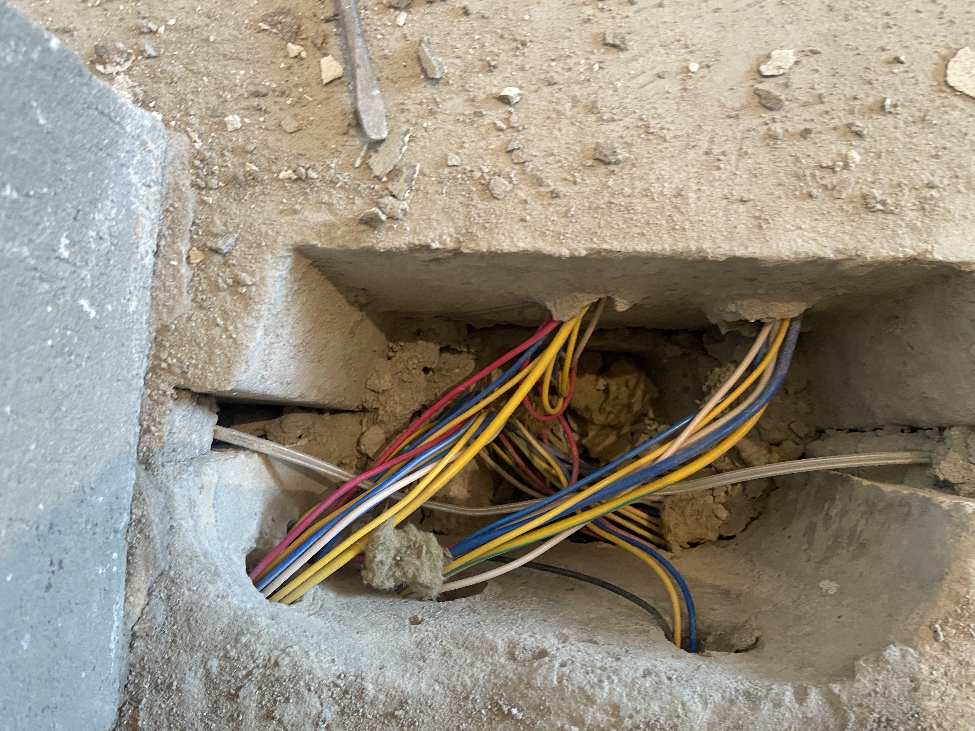

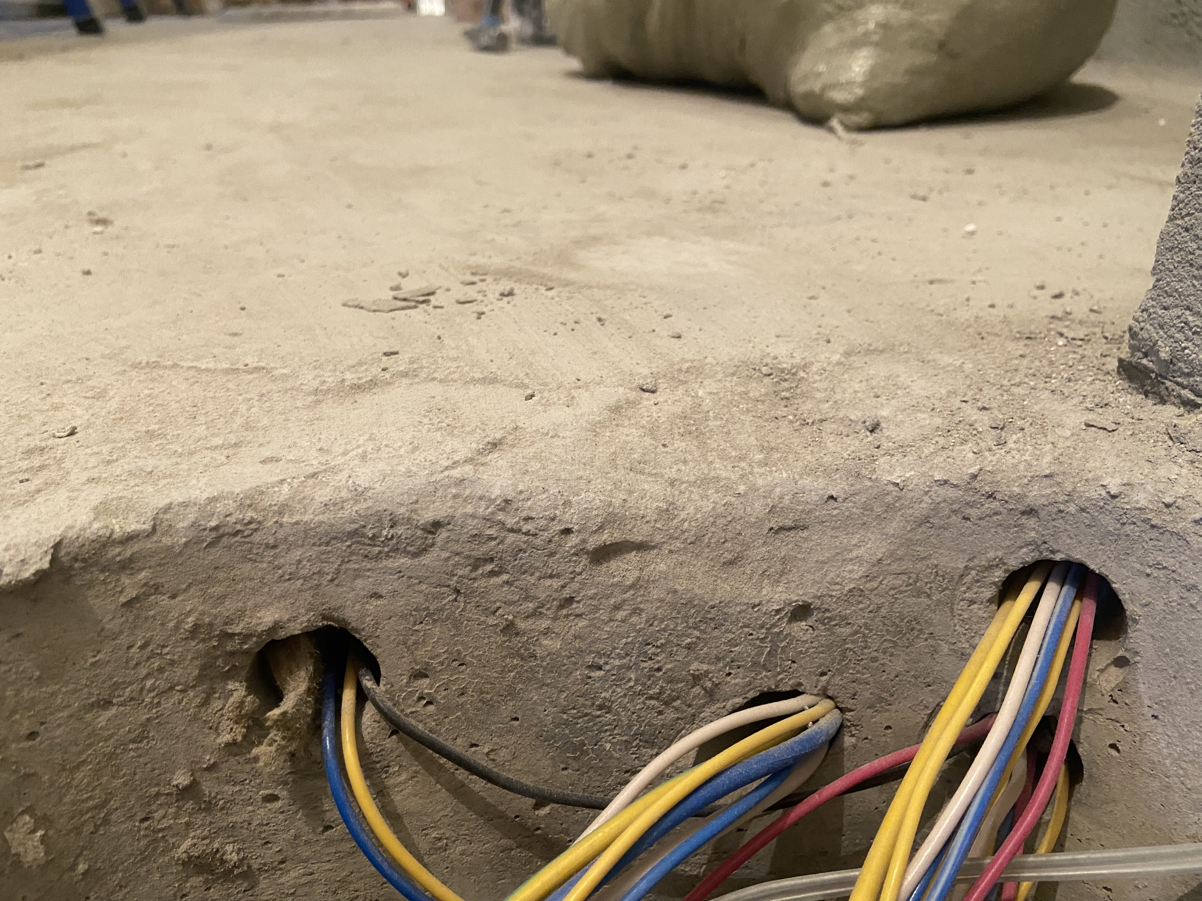

Дом п44т дск1, двушка линейка. Планировал ровнять пол и сделать стяжку, но есть загвоздка был разбит слой штукатурки с пола, под разбитым слоем оказалась электроразводка квартиры этажем ниже. Подскажите как заделать.

kennedy написал: Подскажите как заделать.
В обратном порядке, очевидно же.
Radio, Да но не хочется чтобы там что-то замкнуло от раствора например. Можно подойти грамотно к данному вопросу

Вставить кусок гипсокартона например, а потом заделать цпс. Очуметь, как близко проводка к поверхности пола! Обычно наоборот, ближе к поверхности потолка. Даже сверлить пол под маяки очково.

kennedy написал: не хочется чтобы там что-то замкнуло от раствора например. Можно подойти грамотно к данному вопросу
Провода же были явно не в растворе. Вот и накройте их той же крышкой. Или другой подходящей.

kennedy, если делать правильно, как в технологии п44 написано. То кусок минераловатной плиты, поверх цпс слой не менее 3см.

sanya1965 написал: kennedy, если делать правильно, как в технологии п44 написано. То кусок минераловатной плиты, поверх цпс слой не менее 3см.
Поддержу. На фото как раз и видны остатки минваты, которую зачем-то вытащил ТС
