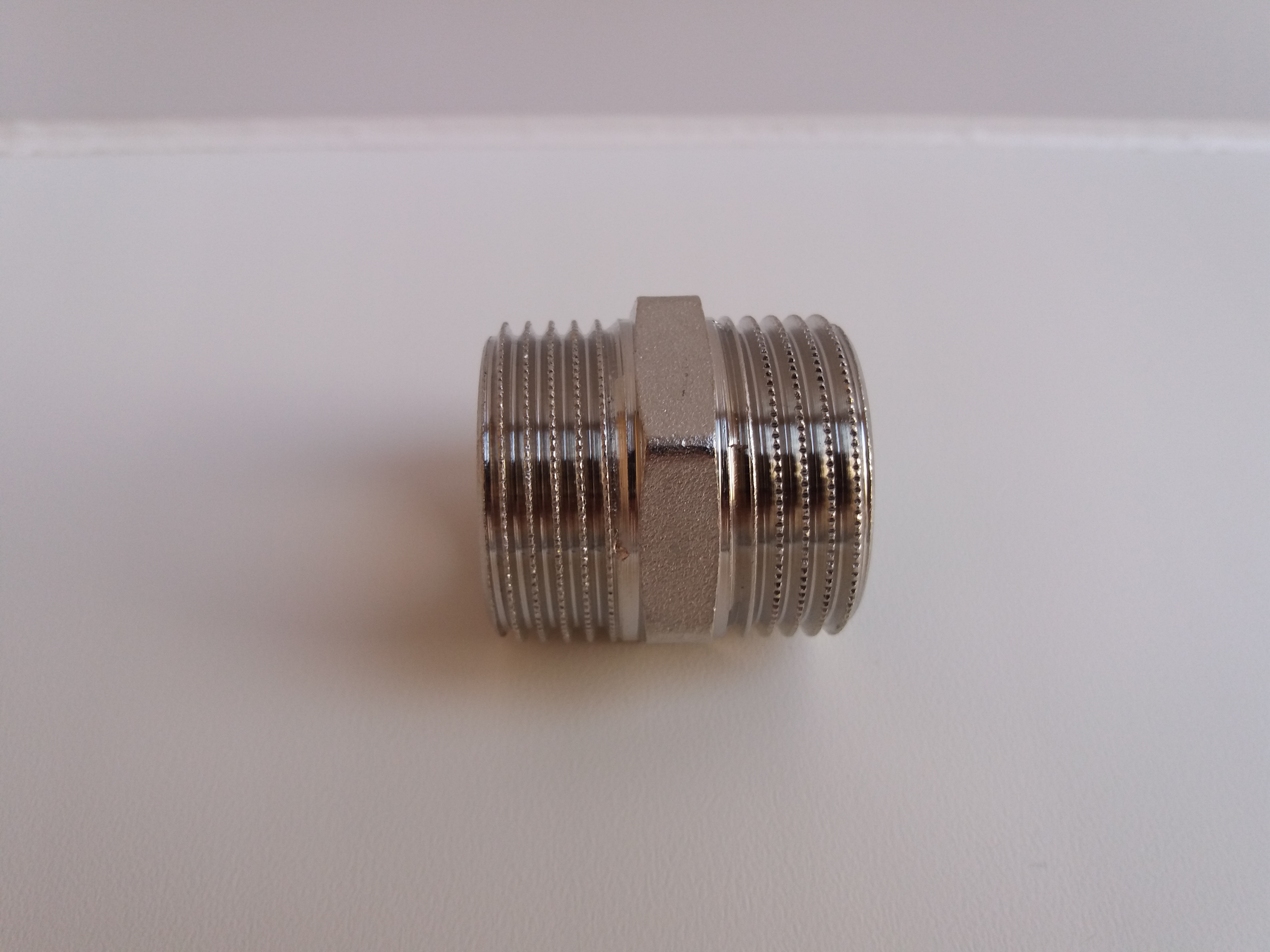

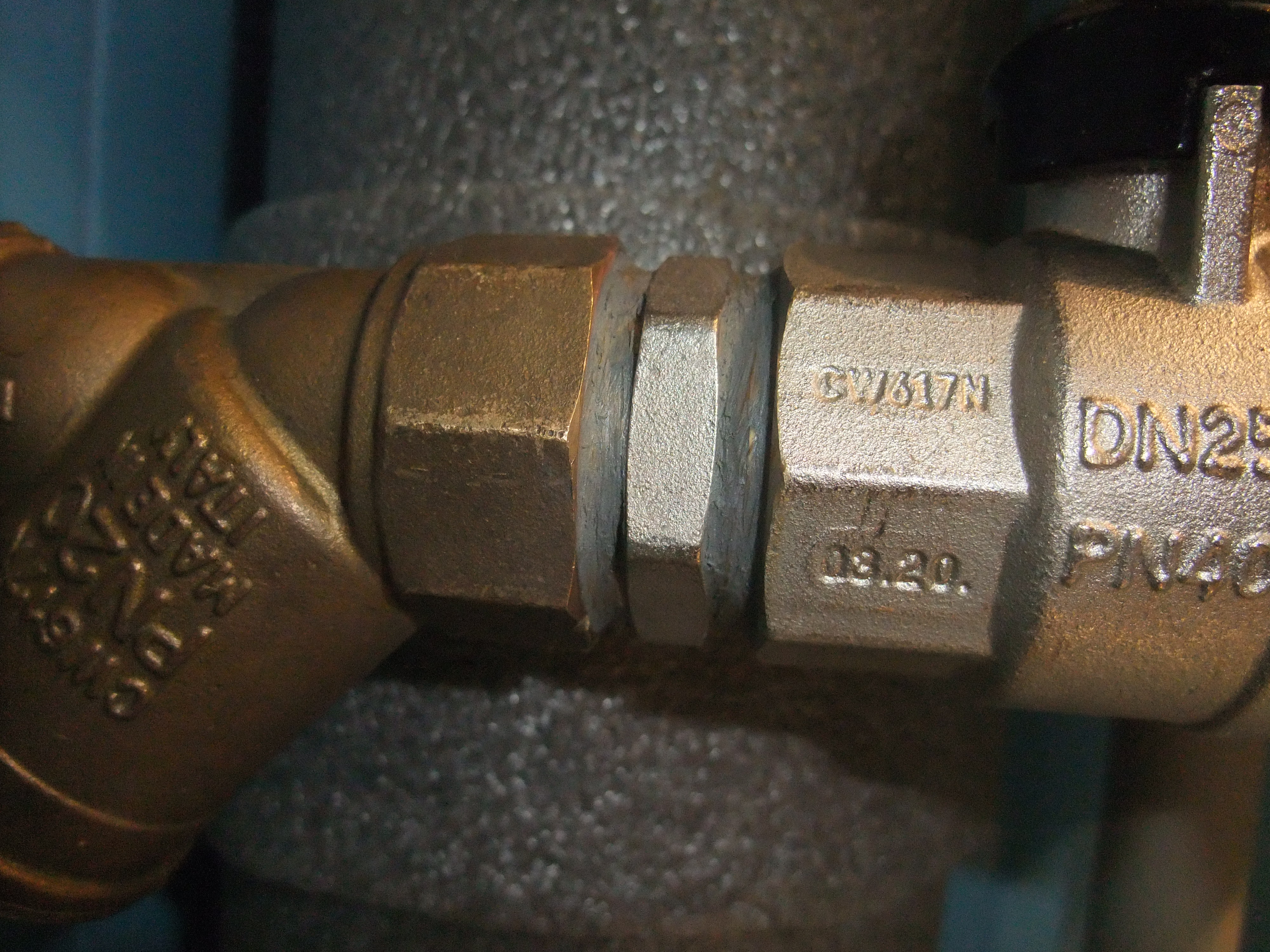

Добрый день! Хотелось бы услышать квалифицированное мнение по следующему вопросу. Возникла необходимость заменить ниппель (бочонок), соединяющий шаровой кран (на отводе от стояка ГВС) и фильтр грубой очистки. Был приглашен сантехник ТСЖ, который при герметизации резьбовых соединений, очевидно, намотал излишнее количество льна, в результате чего ниппель не вкрутился полностью в кран и фильтр (фото прилагается). Примерно 2-2,5 витка резьбы ниппеля из пяти остались снаружи. На мой вопрос, допускается ли такой монтаж, сантехник ответил утвердительно и переделывать соединения, разумеется, не стал. Прошу специалистов ответить, стоит ли доверять мнению сантехника? Как говорится, терзают смутные сомнения относительно качества монтажа. Полагаю, что ниппель должен быть вкручен либо полностью, либо немного недокручен (не более одного витка или оборота). Вопрос к профи: оставить как есть (не переживать) или заставить сантехника переделать соединения. Дом относительно новый, 9-ти этажный, давление в системе ГВС - примерно 5,5 бар, температура горячей воды - не более 60 градусов по Цельсию. Буду очень благодарен за ответ. С уважением, Олег

Oleg-888, у вас кран шаровый случайно не перевернут? Грязевик можно взять с наружной резьбой

Oleg-888, Все норм. Но ниппель говно. На Viega бюджет не потянул? И, да...излишнего количества льна не бывает))) Сделано аккуратно, лохмотья льна не торчат. Делал специалист. Вангую, что использовал пасту Gebatout.

Oleg-888,лен с пастой крайне дуракоустойчивая штука. Если не потекло сразу, все нормально.

dmitrovski, Добрый день! Нет, не перевернут. Менять в системе ничего не хотелось бы. Есть сомнения по качеству герметизации резьбовых соединений (шар. кран - ниппель - фильтр). Необходимо услышать мнение профессионала...

АлекСАН_dr, Добрый день, Александр! Спасибо, успокоили. Ниппель - Stout, раньше стоял GF. Я не профессионал, в фитингах не особо разбираюсь. Купил самый дорогой из того, что было. Магазин - проверенный. Может быть, ассортимент в сторону удешевления изменили в связи с последними событиями в экономике и политике. В принципе, отзывы, вроде бы, на Stout неплохие. "Сделано аккуратно" - это, извините за нескромность, ко мне относится, а не к сантехнику. Он как раз сделал всё крайне неэстетично - с лохмотьями и мазней пасты. Я привел всё это в божеский вид (используя, как говорится, свои руки, и пасту от Unipak - пришлось немного промазать сверху). С уважением, Олег

bc----, Спасибо за ответ! Надеюсь, не потечет и не лопнет со временем (тьфу-тьфу-тьфу)...

Oleg-888, Stout- нормально, качество достойное.
