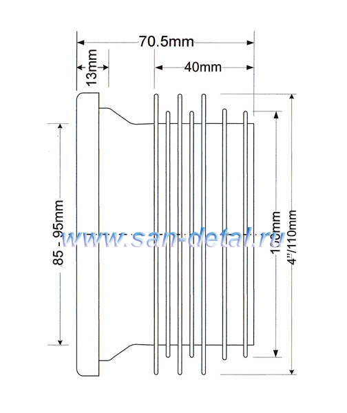

Здравствуйте. Проложил дома лежак 110-й, подключаю унитаз и чтобы сохранить нужный наклон лежака, приходиться вставлять выпуск унитаза без манжеты сразу в лежак. Делаю это так - косой выпуск унитаза диаметром 110 густо мажу герметиком и сверху одеваю отрезок в 110-й трубы, уже этот обрезок 110-й трубы, вставляю в раструб поворота лежака. По моей логике проблем возникнуть не должно, но почему-то на просторах интернета не увидел подобных решений, в чем подвох такого колхозного подключения? Герметик не будет держаться на керамике? Слишком не гибкое соединение и труба может треснуть?

дегастер, Прямая фановая под выпуск 85-95 мм «компакт» Кусок трубы 110 мм вставляете в горловину что у вас там сейчас точит, в нее эту манжету. Смазка и все без силикона

Hitgher написал: дегастер, Прямая фановая под выпуск 85-95 мм «компакт» Кусок трубы 110 мм вставляете в горловину что у вас там сейчас точит, в нее эту манжету. Смазка и все без силикона
Hitgher, редкий зверь, буду искать.
