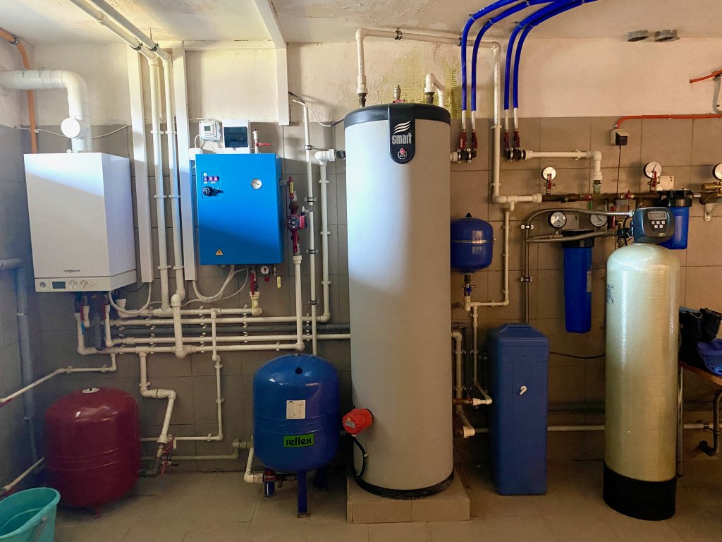

Назрела замена тэна, обнаружил что крана для слива при установке не предусмотрели. Как я понимаю, алгоритм такой: перекрываю подающий кран, откручиваю американку на обратке на котел, если медленно стекает открываю воздухоотводчик?

BV, ну только если от котла трубу открутить, нигде по дороге разъемов/кранов не предусмотрели

dv_sudya, труба обратки подключена к бойлеру без соединителя с накидной гайкой?

cineman, под американкой я как раз и имел в виду накидную гайку

dv_sudya, за 5 дней вода из контура не стекла?

dv_sudya, откручивание верхней гайки ускорит слив. Надеюсь под котлом есть краны, отсекающие трубы, идущие к бойлеру?

cineman, прям на входе/выходе
