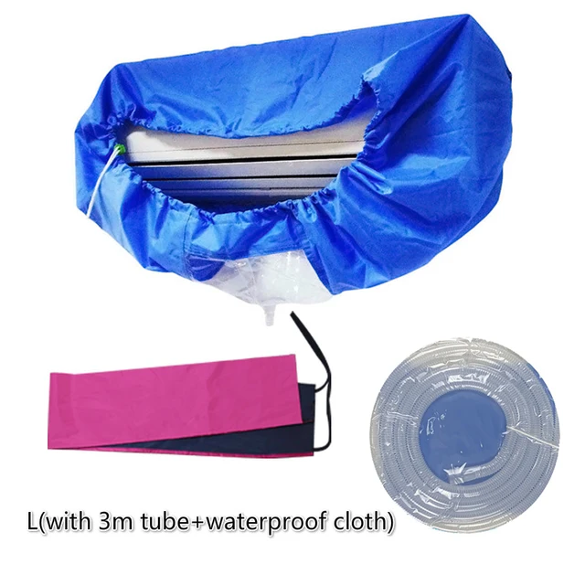

У меня сейчас вот текущий вопрос еще: это я запрос в "Сервис-пакет написал" я частное лицо, решил чистить свои кондиционеры в домашних условиях самостоятельно. Купил мойку высокого давления Karcher K2, к ней трубку раструбную VP-180S для регулировки давления. Теперь мне нужен сервис пакет. Мне нравится закрытый пакет от Климат-Про, но к сожалению они, наверное сейчас в Россию не поступают с Украины. У Вас я не вижу закрытого варианта пакетов.
Заказал в Китае дешевый вариант вот этого пакета, как заготовку:
https://aliexpress.ru/item/32945049571.html?sku_id=12000029331420507
т.е я беру его как простой чехол, теперь его нужно будет доводить до ума, встроив в него внутренний каркас, который будет держать его на себе, создавая конструктив для удобной работы.
Вы не делаете ничего подобного?
А вот на Utube мой пост об этом же: https://www.youtube.com/watch?v=QHiX90vvL_I
Спасибо за обзор, я тоже взял такой пакет, только хочу его модернизировать, может кто-то уже делал это? Неудобно сверху одной рукой держать пакет, когда промываешь сверху испаритель. Думаю какие бы поставить опоры на верх блока, чтобы они держали пакет выше? А еще лучше сделать прямоугольный саркофаг и натянуть этот пакет на него. Я специально взял L, хотя мне подошла бы и M, но хочу иметь простанство свободное для работы, если натянуть такой пакет на каркас. Хорошо бы его от стены и вверх и вниз растянуть соответственно снизу и сверху. Какие-то усы кронштейны закрепить, которые бы его растянули. На Украине делают классные пакеты "Климат-Про", но я живу в России, и у меня нет возможности купить Украинский Сервис-Пакет, возможно их и завозят в Россию, но я не нашел в Интернете.

КАТРАН, пришел этот чудо-мешок на кондиционер, и к нему еще кусок непромокаемой ткани с резинками для завязок, но вот куда и как его привязывать не понятно мне. У продавца спросил, ответа пока не получил. На странице товара тоже нет ни одного пояснения что делать с этим куском ткани: https://ae04.alicdn.com/kf/H37a6cdd0dea441359a9e15ffd5fb7a58p/Air-Conditioning-Cover-Washing-Wall-Mounted-Air-Conditioner-Cleaning-Protective-Dust-Cover-Clean-Tool-Tightening-belt.jpg_640x640.jpg Что это за инженерная китайская мысль?

krserv написал: КАТРАН, пришел этот чудо-мешок на кондиционер, и к нему еще кусок непромокаемой ткани с резинками для завязок, но вот куда и как его привязывать не понятно мне. У продавца спросил, ответа пока не получил. На странице товара тоже нет ни одного пояснения что делать с этим куском ткани: https://ae04.alicdn.com/kf/H37a6cdd0dea441359a9e15ffd5fb7a58p/Air-Conditioning-Cover-Washing-Wall-Mounted-Air-Conditioner-Cleaning-Protective-Dust-Cover-Clean-Tool-Tightening-belt.jpg_640x640.jpg Что это за инженерная китайская мысль?
krserv, Не знаю,у нас тут то же самое,но без красной тряпки продают.

блин, я ее крутил, вертел, не могу понять ее предназначение. Как фартук подвесить на стену внизу кондиционера поверх мешка было бы удобно, чтобы она перекрывала стык мешка со стеной внизу кондиционера. Там нужно мешок подпихивать под кондиционер, он может вылезать из под него, но как ее при этом привязать этити лямками не понятно. Что там китайцы намудрили...
