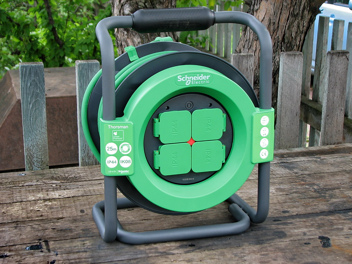

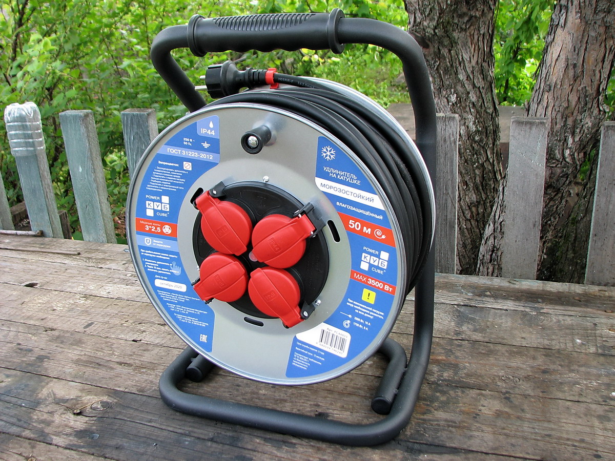

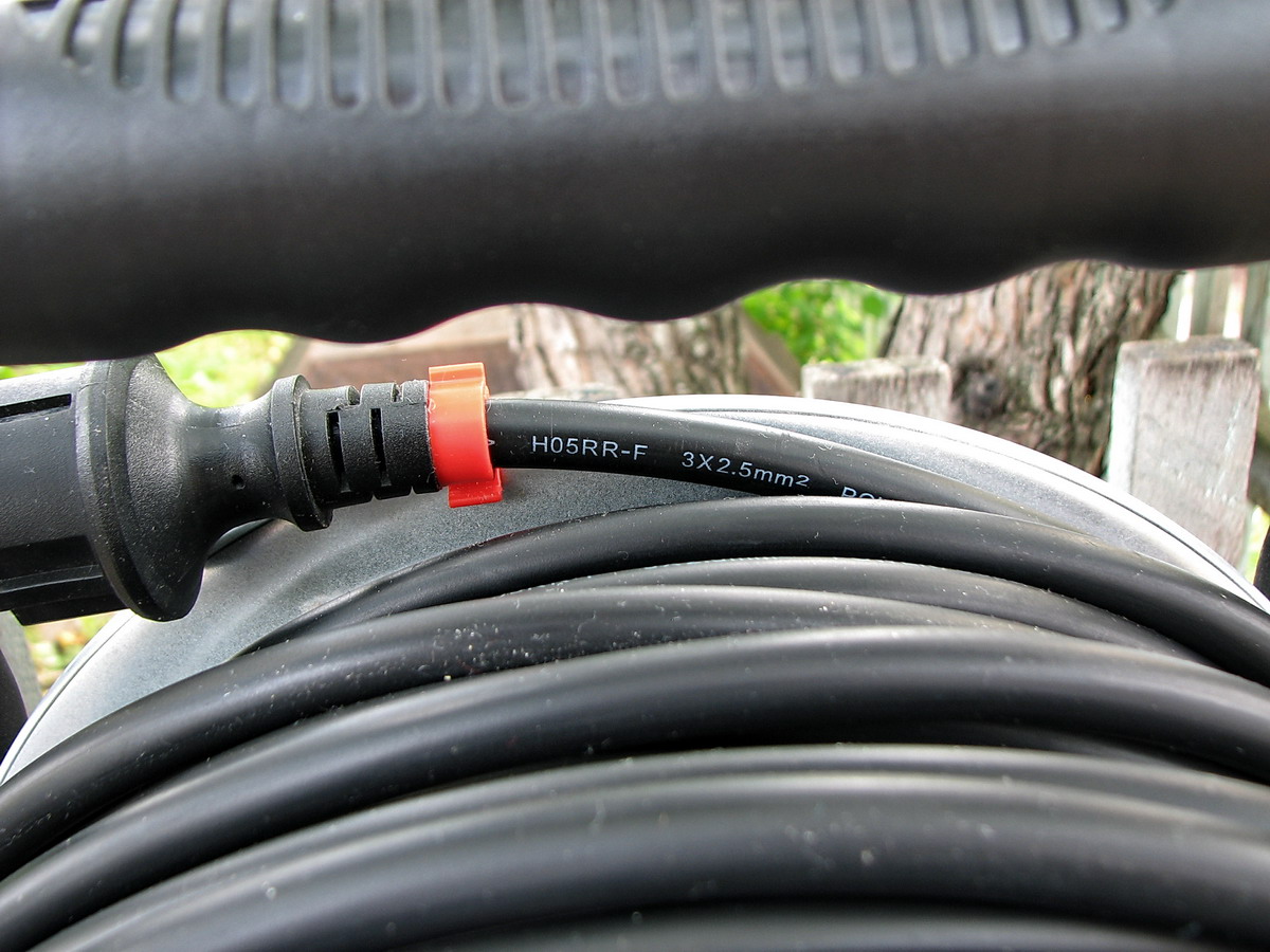

Ну раз бюджет не указан, держите: Шнейдер на 25 м и 2,5 мм. Кабель резиновый. Розетки неподвижны, можно менять длину не вынимая вилки.
Можно и подешевле вариант, есть с длиной 30 метров. Кабель 2,5 почти резиновый, мягкий при пониженных температурах

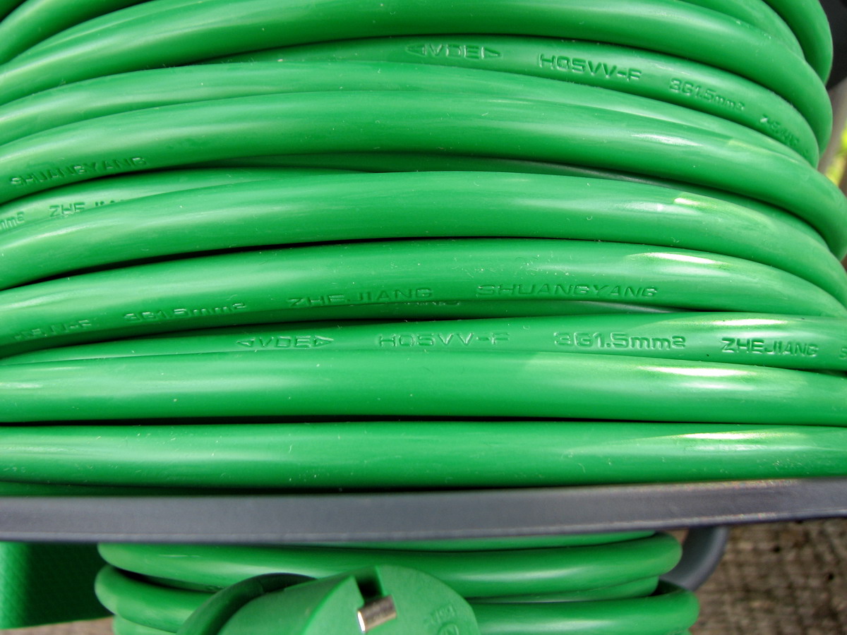

По удлинителям. Вариант такой: Шнейдер 25 м кабель 1,5 мм. Но кабель уже пластиковый, если для дачи, то вариант годный (дача летний сезон)

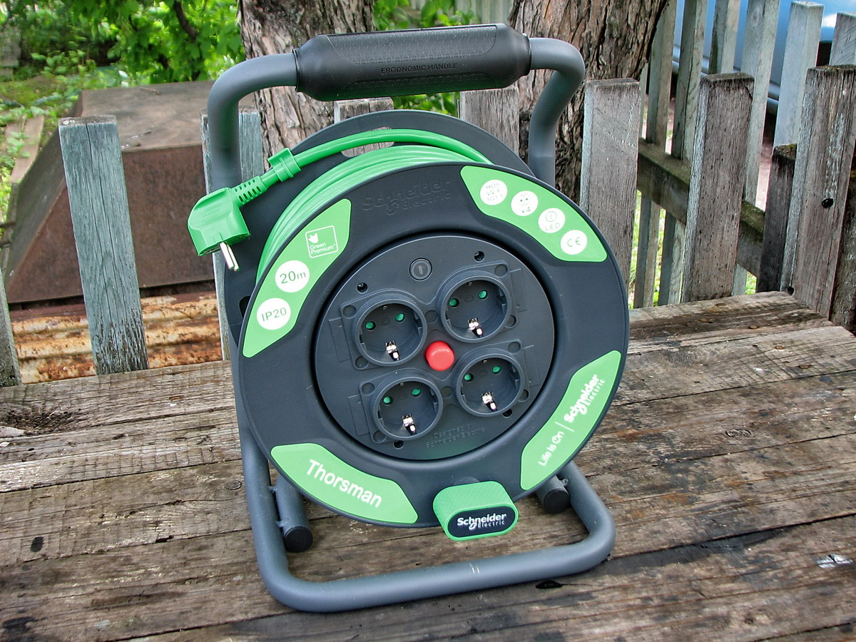

Вот только почему на одну розетку? Есть тот же Шнейдер на 4 розетки 20 метров, кабель как на предыдущем
Или есть покороче и гораздо компактней на 15 м
Кабели такие же, как и на предыдущем, но на черном я кабель заменил на резиновый. Черный вообще компактный и в любую грязь. Есть вопросы?

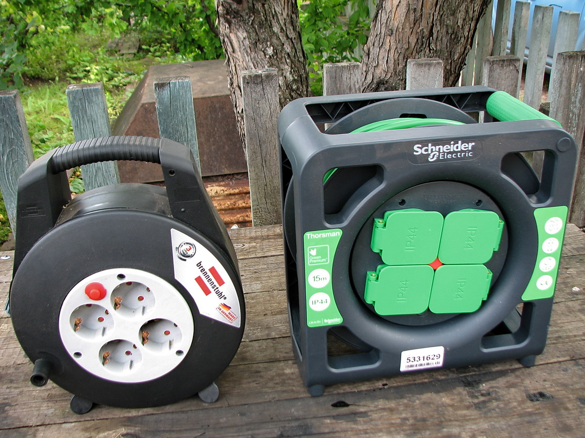

Моя практика показала, что при работе на улице с инструментом я по-любому от катушки бросаю еще небольшой удлиннитель. Потому что штатных хвостов инструмента по длине не хватает, а катушка волохается достаточно тяжело. Отсюда на следующую катушку делаю вывод - неподвижные розетки бессмысленны, несколько розеток избыточны. Ну, корпус лучше открытый, в уличных условиях грязь-песок с кабеля набирается. На октрытой катушке лучше обтряхивается.
Я взял один из самых простых. Лето пользуюсь, пока ничего плохого за эти деньги сказать не могу. В линейке разные длины и сечения. Количество розеток не существенно влияет на цену как мне кажется. Несколько - не помеха.

Дмитрий Т, а этот Шнайдер сколько стоит? Он морозоустойчивый? Как его найти в продаже ( что в поиск забивать)? Посмотрела на Яндекс маркет, его нет в продаже, который с сечением 2,5
Тот, который второй ( подешевле) Power Cube который, он хорошего качества? Просто слышала, что не очень, или это не так?

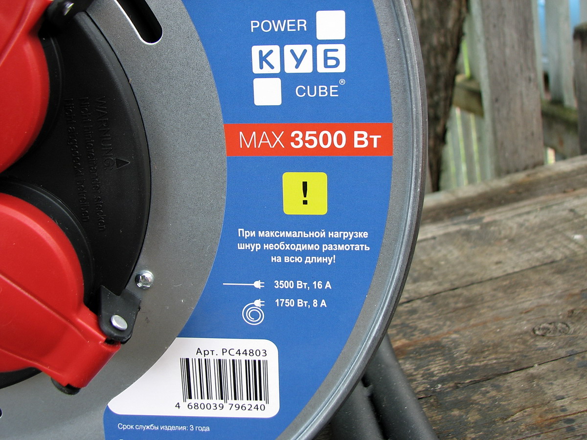

afg_vl написал: удлинитель в дополнение к катушке.

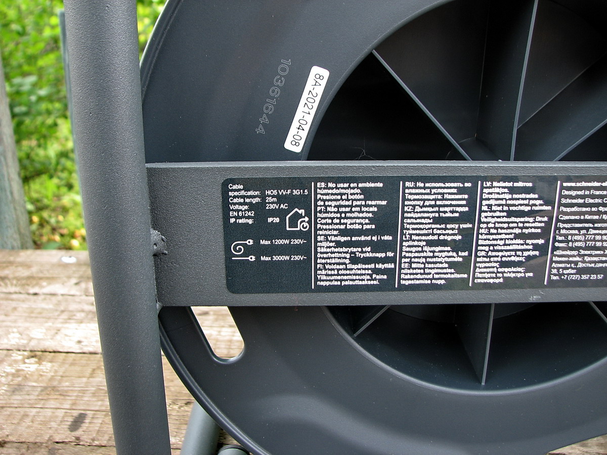

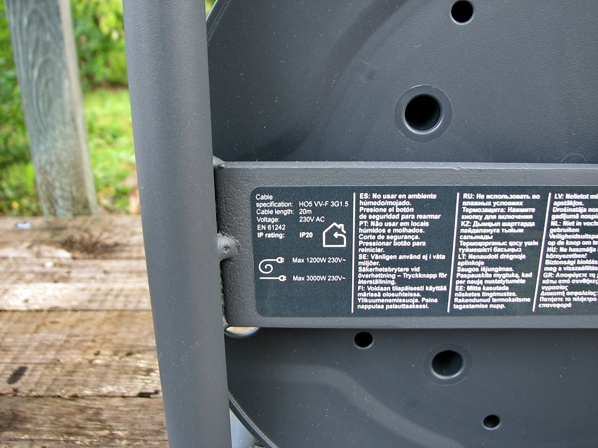

20-30 метров сматывать муторно и хранить тоже.
afg_vl написал: Катушку тоже желательно полностью разматывать перед использованием.
Производитель с Вами не согласен, выше на фото шильдиков указана снимаемая мощность со смотанной и размотанной катушкой.

Frenchchokol написал: а этот Шнайдер сколько стоит? Он морозоустойчивый? Как его найти в продаже ( что в поиск забивать)?
Какой именно?

Дмитрий Т, который катушка ,25 метров, сечение 2,5 мм провод
