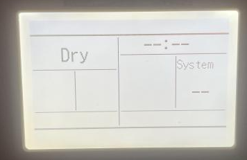

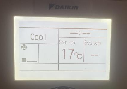

1) У канального кондиционера при выставлении автоматического режима для вентиляции и охлаждения и установки температуры скажем на 25 градусов, он же должен выключаться при достижении заданной температуры или будет продолжать дуть? у меня продолжает дуть даже если в комнате 25 а я выставляю 26. Установщики говорят что это не сплит поэтому так и должно быть.
2) Сейчас канальный кондиционер установлен но без воздуховодов. в комнате 28 градусов. когда выставляешь на пульте 17 градусов то есть минималку, воздух выходит не очень холодным. бытовой термометр не особо точно меряет ( поэтому сейчас хочу купить анемометр для точности)поэтому сказать точно не могу. Но для эксперимента я закрыл все двери оставив одну комнату это около 90 м3, выставил вручную 17градусов и полную скорость вентилятора(1080м3/ч), и за 2 часа температура опустилась всего на 2 градуса до 26градусов. кондиционер Daikin Adeas71A. мне кажется что это не нормально. установщики говорят все норм. типа надо было брать 1000й но 30м2 комнату охладить 71м же не должно быть проблемой.
3) Сделал подробное отображение на пульте.но температура внутри системы не показывается просто два прочерка.
4) в информации о системе не показывает ничего только Eror Code:C1-01
5) в режиме сушки на табло все пусто это нормально?

dimmo написал: 1) У канального кондиционера при выставлении автоматического режима для вентиляции и охлаждения и установки температуры скажем на 25 градусов, он же должен выключаться при достижении заданной температуры или будет продолжать дуть? у меня продолжает дуть даже если в комнате 25 а я выставляю 26. Установщики говорят что это не сплит поэтому так и должно быть.
На всякий случай и сразу. "НЕ великий спец" по кондиционерам, но многое что видел. И это все из личных наблюдений.
Что касается работы внутреннего блока. Это так и должно быть. Вентилятор внутреннего блока работает постоянно. Отключается компрессор в наружном блоке. Во внутреннем блоке (ВБ) воздух охладиться до определенной температуры и компрессор останавливается до следующего пуска . Управляется датчиком температуры. Что касается ".... продолжает дуть даже если в комнате 25 а я выставляю 26....." - здесь два варианта может бы ответа
  1. Тот про который написал выше.
  2. Случай что Вы описали ниже - ".... температура 28град.С а температура выставлена на 25 град.С. Что в этом случае получается (если правильно понял из того что Вы написали):
    • если правильно понял то 71-й ВБ работает на одно помещение объемом 90 м3 или, грубо, 30 кв.метров. Получается что при необходимости, грубо 3кВт холода для данного помещения в него сразу отправляется как минимум 7кВт. И получается что не успев выдать максимум по холоду датчик температуры уже дает команду на отключение и компрессор останавливается. Объем воздуха быстренько нагрелся а время контроля температуры еще не пришло или опять все таки сработал датчик и запустил компрессор. И тут же выключил. Т.е. получается перебор по холодопроизводительности. Попробуйте запустить на минимальную скорость ВБ и выставить мЕньшую скорость на пульте. Если заработает блок то потом можно и температуру приподнять.
Только непонятно почему для 30-ти квадрат помещения стоит 71 блок. Скорее всего что что-то не так понял.

Ким написал: если правильно понял то 71-й ВБ работает на одно помещение объемом 90 м3 или, грубо, 30 кв.метров. Получается что при необходимости, грубо 3кВт холода для данного помещения в него сразу отправляется как минимум 7кВт. И получается что не успев выдать максимум по холоду датчик температуры уже дает команду на отключение и компрессор останавливается. Объем воздуха быстренько нагрелся а время контроля температуры еще не пришло или опять все таки сработал датчик и запустил компрессор. И тут же выключил. Т.е. получается перебор по холодопроизводительности.
к сожалению нет холод уходит в комнату и в ней достаточно тепло а поступаемый воздух теплый.
я провел эксперимент в котором поставил 2 одинаковых термометра на выход и вход в машину и включил на 30 минут на 17 градусов, через 30 минут на выходе из машины было 19,1 а на входе 24,5

dimmo написал: я провел эксперимент в котором поставил 2 одинаковых термометра на выход и вход в машину и включил на 30 минут на 17 градусов, через 30 минут на выходе из машины было 19,1 а на входе 24,5
Установили термометры за метр до кондиционера и на расстоянии метр после блока ???? 5 градусов за полчаса - это вроде как нормально. НО все зависит на каком это все расстоянии.

14.09.2022 в 21:33:10
dimmo, Скорее всего банальная нехватка фреона в системе и все.У неподключенного к воздуховодам внутреннего блока ,неважно какой фирмы и системы,если на пульте стоит 17 градусов,выходить должен очень холодный воздух с температурой 3-12 градусов,(есть разброс настроек). Сегодня на склад поставил один из самых дешевых кондеров,на пульте 16,выдувает 6 градусов.
