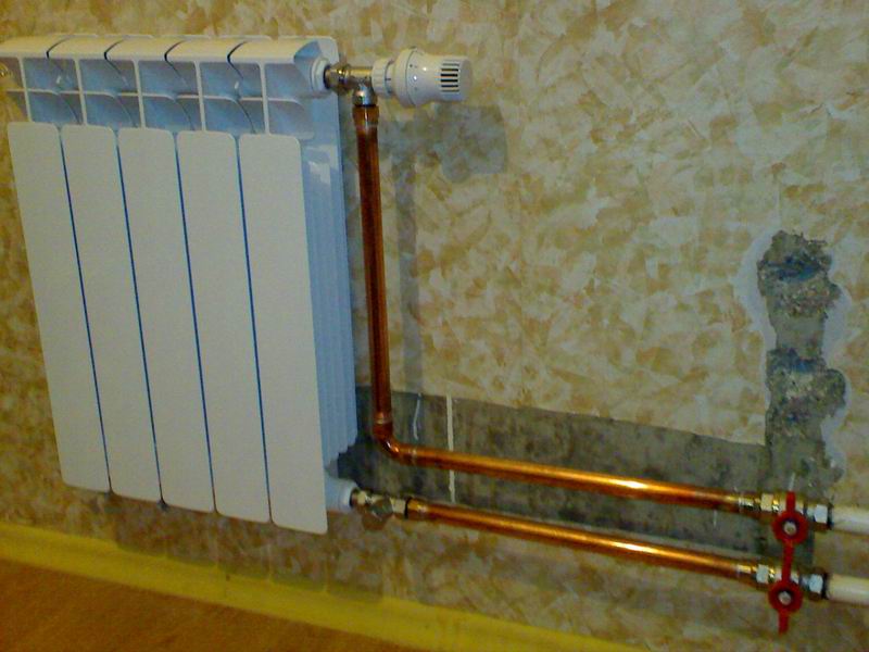

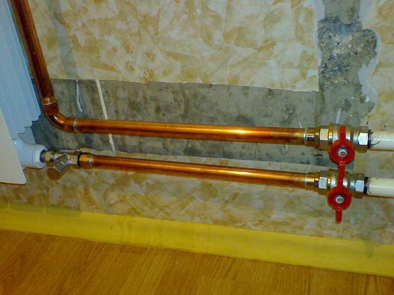

2Veter
ПП конечно не надо подключать,если проблемы со сваркой,есть еще вариант достаточно бюджетный. См. фото.Трубы отрезаются по конвектору,байпас остается.Соответственно,вмешатльство в стояк минимально,вообще ничего варить не надо. Для подключения чаще всего хватает 1 м 22-ой меди(можно и 18 ),а фитинги -копеечные. Минус только один:иногда требуется установка воздухоотводчика-автомата,но он тоже не дорог. В основном,денег стоят терморегуляторы и термоголовка. При верхнем розливе-все,как на фото.При нижнем-есть варианты...

2ДОКА
Медь всегда смотрится красиво и долговечно. Но... как быть с тем обстоятельством, что после меди вода пойдет в радиатор, а он окажется.. стальной да еще с оцинковкой? Разве это хорошо в смысле коррозии,получается сталь после меди по току воды.
Рыжий Тигра
Рыжий Тигра
Регистрация: 11.11.2006
Винница
Сообщений: 824
12.06.2007 в 14:47:40
ДОКА написал : иногда требуется установка воздухоотводчика-автомата,но он тоже не дорог.
А чем плох обычный кран Маевского?
