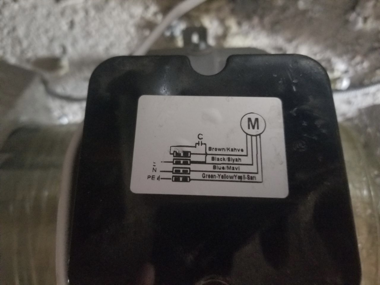

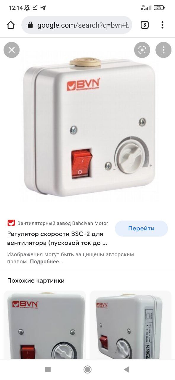

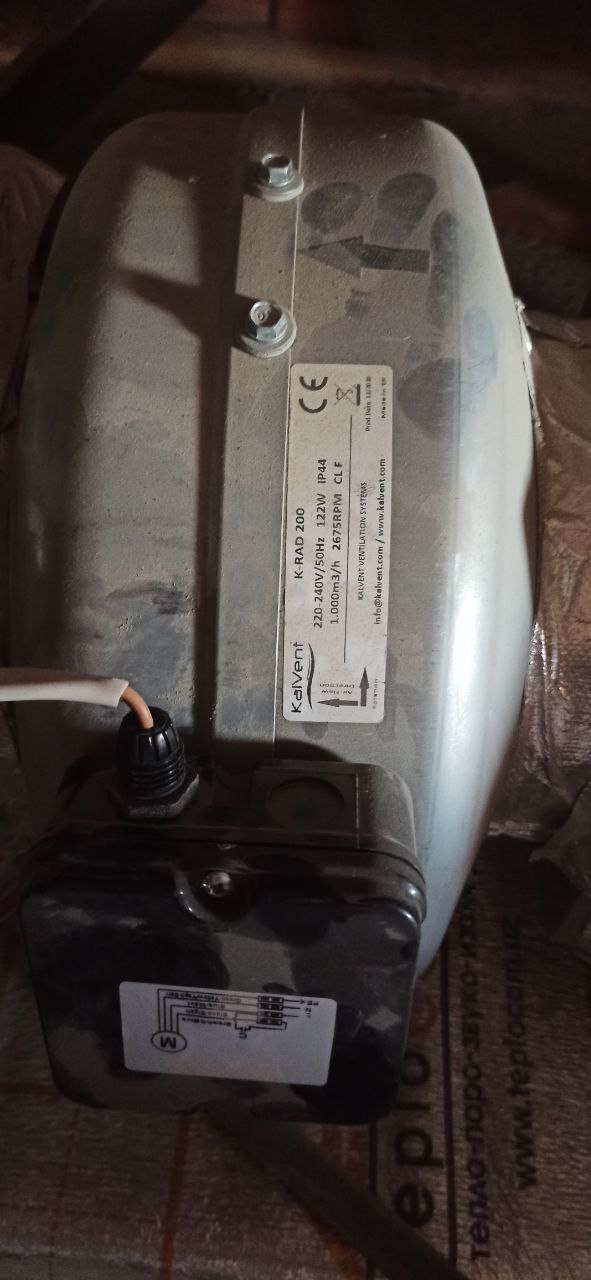

Всем доброго дня! Пытаюсь подключить регулято скорости Banchivan BSC-2 к канальному вентилятору KalVent K-RAD 200. Все делаем по схеме, но не запускается зараза. Подскажите пожалуйста подходит ли данный регулятор для данной модели веннтилятора. Если нет, чем можно заменить? Заранее благодарю за помощь!

Фото вентилятора прикрепите или ссылку на него. А то поиском находятся все какие-то с другой маркировкой. Ну сразу тогда и фото регулятора. Если правильно помню регулятор скорости Banchivan BSC-2 - это турецкий регулятор. один раз видел такой (возможно такой) в работе. Нормально работал с обычным канальным вентилятором.

https://www.kalvent.com/images/kataloglar/K-RAD-Centrifugal-In-line-Circular-Duct-Fan.pdf

alish13 написал: регулятор скорости Banchivan BSC-2
Все так и есть. Такой и регулятор и видел в работе. Он очень похож на OERRE. И оба эти регулятора вполне нормальные и работать должны нормально.
Что касается вентилятора. Внешне вентилятор как раз под этот регулятор. Но хорошо бы и схему на крышке вентилятора увидеть. Что-то сомнения взяли из-за кучи нарисованных проводов (плохо видно на фото) Хорошо бы и этот вид на фото увидеть ..
Процентов на 95 уверен что регулятор к этому вентилятору. И если он не работает, точнее не регулирует то вполне возможно что вышел из строя. Не знаю как у турок но у OERRE на плате стоял впаиваемый предохранитель, который сразу и не поймешь что это он Сильно похож на резистор. Если вентилятор вообще не работает то вполне может и быть он виноват.
И еще одно. не запускайте вентилятор на минимальнейших оборотах В этом случае как раз и горит предохранитель.
Пы.Сы. Если получиться то и схемку прикрепите.

Перечитайте то что написал выше . Про вентилятор - ни слова, потому что чтобы его спалить еще надо суметь. Но возможно. А вот регулятор сжечь или если у него сгорел предохранитель - вполне реально. Про что и написал.
А схему от вентилятора попросил чтобы себя успокоить и !галочку поставить" что проверено. Не более того.

Ким, Прочитал по диагонали :) Позже пришлю схемку. Спасибо, что помогаете!

alish13 написал: может конденсатор мешает использованию регулятора?
Уберёте конденсатор и вентилятор прекратит работать. Если правильно понял Вас, вентилятор при номинальном напряжении работает без никаких проблем.
Если так то у Вас остается всего четыре причины по которой не работает регулятор :
  • не правильно присоединили вентилятор к регулятору (это маловероятно, но возможно. Все таки "заблудиться в трех соснах ..." возможно ... Проходил.
  • Надо почитать в паспорте возможно ли изменение скорости вращения двигателя за счет изменения приложенного напряжения Это обязательно должно быть написано. Но и это сомнительное предположение если такой записи в Паспорте нет, следовательно и регулировки скорости нет. По крайней мере внешне вентилятор говорит о том что регулирование должно быть.
  • Регулятор присоединен правильно, вентилятор работает но скорость не регулируется . В этом случае виноват регулятор скорости. Неисправен.
  • Регулятор присоединен правильно, вентилятор не работает. Как писал ранее - или регулятор неисправен или в регуляторе сгорел предохранитель. Может быть еще одно (а может и не быть) На плате может быть, не помню точно, то ли индуктивность то ли емкость регулируемые. Это для выставления защиты двигателя самим регулятором. Встречал когда регулировка загнана в не ту сторону и двигатель не запускается.
Чего-то другого больше не может быть. Если только какой нибудь "эксклюзивчик"

Ким, большое Вам спасибо за участие и помощь! Проблему нашли, оба регулятора оказались бракованными.
