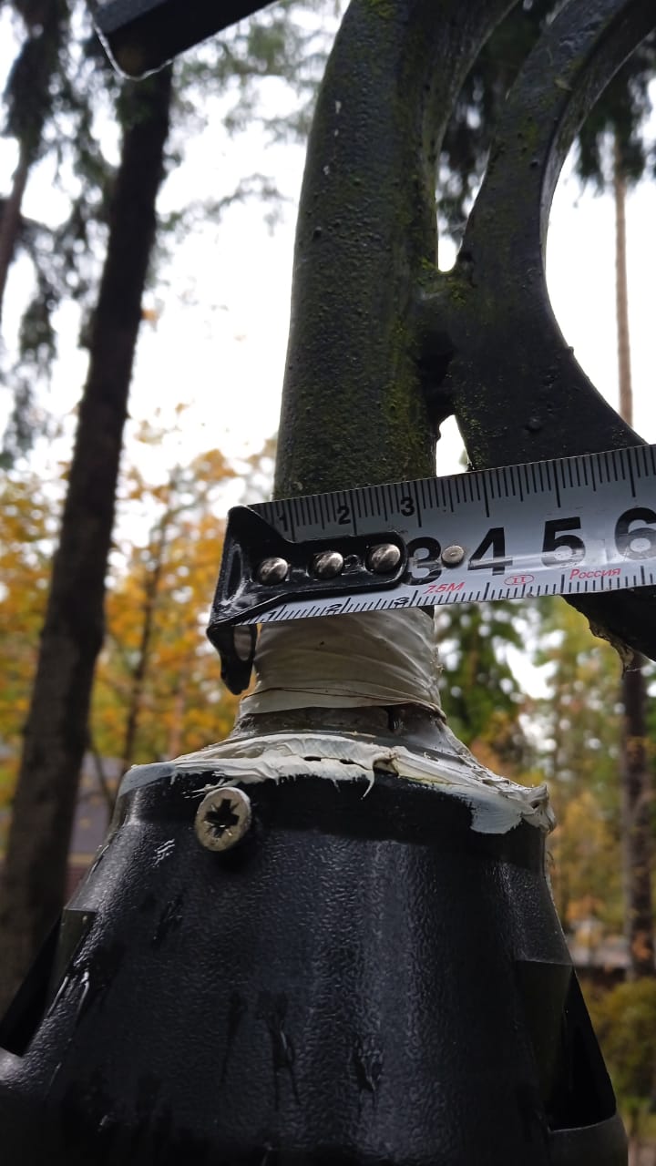

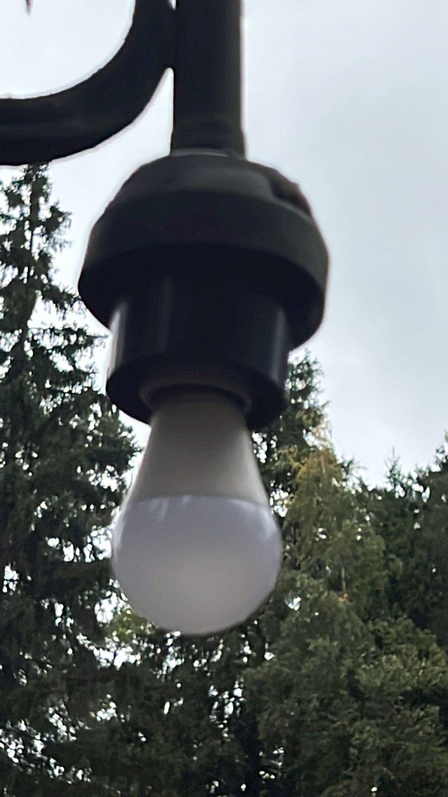

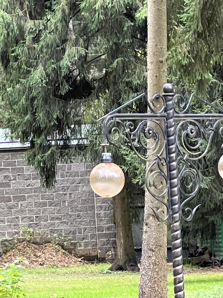

Добрый день, имеются уличные фонари для освещения, плафон висит к земле, соответственно соединение патрона с трубой столба надо как то герметизировать, труба столба 3 см, диаметр основания 6см, собственно он и рассчитан на трубу 6см. На такую тонкую трубу креплений по вменяемой цене найти не удалось. До этого заплавляли капроновые крышки от банок в основание + силикон, но хватает такой конструкции на 1-2 года, потом вода начинает затекать в патрон и плафон и начинает всё отваливаться. Всё бы ничего но фонарей 18 штук, и каждые 2 года проводить такую процедуру очень геморойно, посоветуйте что можно сделать малой кровью.

При установке промазать каучуковым герметиком.

isegals написал: посоветуйте что можно сделать малой кровью.
Приварить стакан к трубе - этот или над этим.
isegals написал: До этого заплавляли капроновые крышки от банок в основание + силикон, но хватает такой конструкции на 1-2 года
Защищать от птиц - едят что попало.

Мишутк, прикольно, попробую, возьму еще на попробовать манжету для каналки с 32 на 50
ser000, колпак пластиковый, внутри дырка, не соображу как его приварить? есть конические переходы под сварку с 32 на 59 трубу, но уж больно уродливо это будет смотреться

isegals, подберите только резинку правильную. Ибо все в продаже для солнца в общем случае не предназначено. Я бы из картона сделал макет конуса с носиком (развертка воронки) и по нему вырезал оцинковку. На трубу с каучуковым герметиком обжал бы хомутами и покрасил. Или двойную юбку из вантуза и жести от солнца.

isegals написал: колпак пластиковый, внутри дырка, не соображу как его приварить?
Колпак из металла (можно сварить из трубы и пластины). В этот колпак спрятать ваш пластиковый колпак.
Или к трубе просто пластину с отверстиями по кругу и к этой пластине винтами ваш пластиковый колпак.
Так же можно нарезать резьбу на трубе, накрутить гайку на герметик, возможно резиновую прокладку, ваш пластиковый колпак, потом ещё одну гайку изнутри.
Так же можно посмотреть в сторону фитингов для ПНД, возможно можно приладить к вашим плафонам, например:
Ещё можно посмотреть в сторону термоусадки с клеевым слоем для кабелей.

всем спасибо за мысли и наводки, нашел толстостенный термоусадочный кожух КВТ ТТВ(4:1)-90/22-600, идеально садиться, усаживает и трубу и сам колпак.
