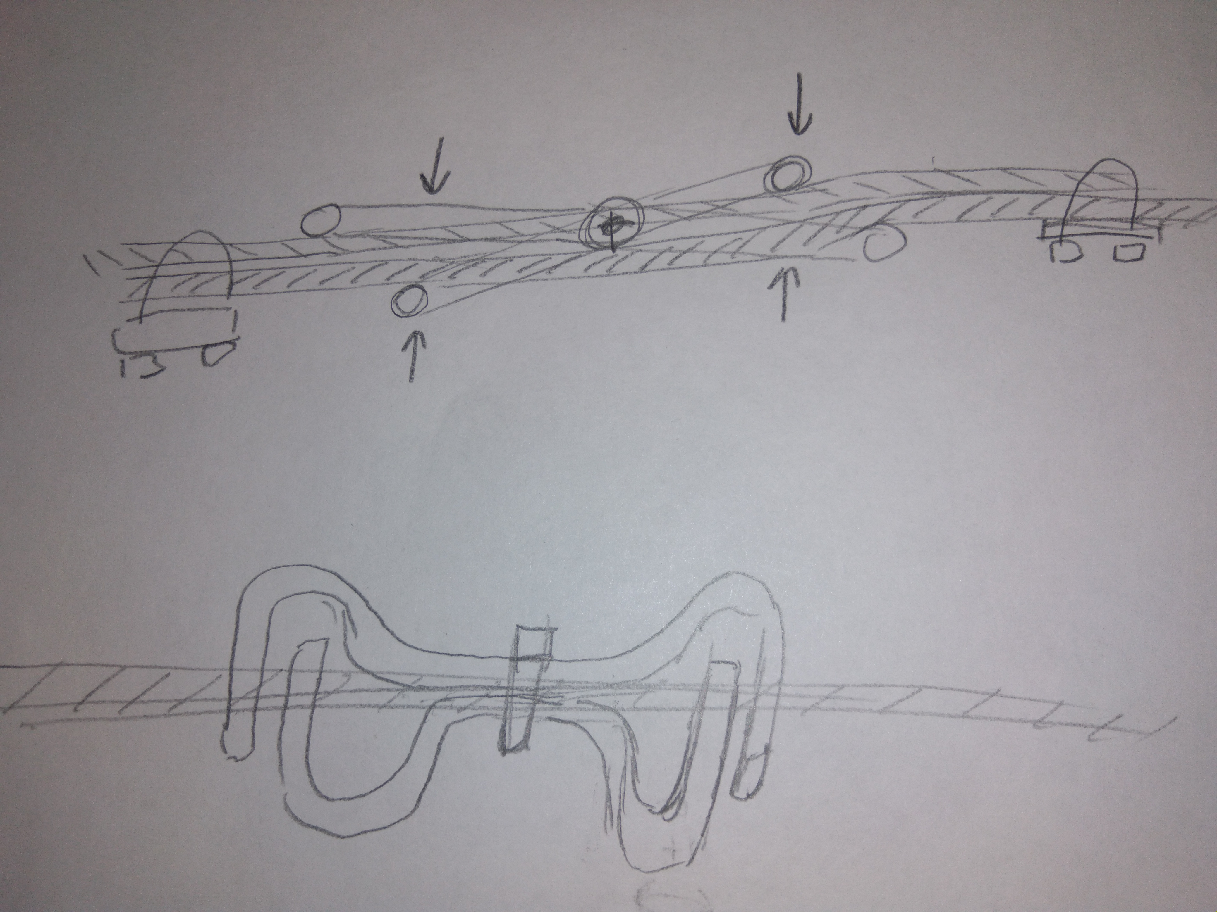

Посоветуйте пожалуйста - как сделать петлю на тросе - на теле а не на концах, будучи натянутого, будучи прицепленного концами. Трос условно толстый, натянут сильнее одной человеческой силы. Как пример: на ум приходит некое проволочное кольцо (овал), изогнутое в плоскости, которое можно надеть на натянутый трос, в образовавшееся пространство с другой стороны вдеть штифт - и им сообразить зажим. Может-бы ещё что-то типа узла...

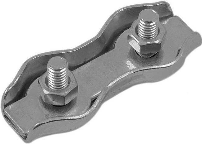

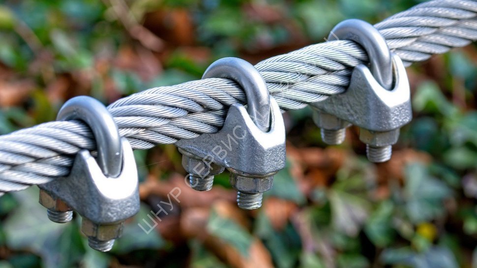

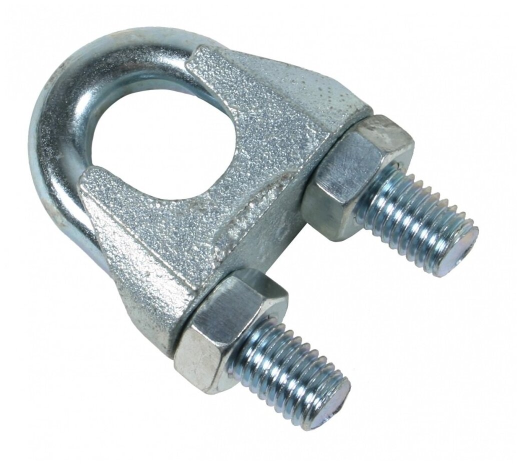

В буквальном смысле петлю на тросе с зажатыми концами, разумеется, не сделаешь. Но есть множество приспособлений для фиксации чего-либо на тросе. Типа таких.
или таких

Изображенные описанные выше соединения, как соб-сно и любое не сквозное анкерное соединение - имеет предельную нагрузку, при которой произойдет разъединение соединения. Т.е соединение не мертвое. И если в анкере мертвое соединение получится только при сквозном соединении и нагрузочная способность такого соединения будет определяться - нагрузкой разрушения самой конструкции (стена например).
Получить бОльшую нагрузочную способность тросового соединения можно с помощью увеличения количества зажимов (фото выше) - или создание принудительной деформации тросов между зажимами путем вставки в промежутке (по длине) между зажимов - деформирующий элемент. Например кусок периодички. В этом случае расстояние между зажимами выбирают максимально минимальное для возможности полноценной деформации троса.

g8o8r8, вешать петлю на большее количество аналогичных крепежных элементов, чем установлено на его концах в общем случае бессмысленно. Так что верхний предел усиления автору примерно понятен.

Levontay написал: Посоветуйте пожалуйста - как сделать петлю на тросе - на теле а не на концах, будучи натянутого, будучи прицепленного концами. Трос условно толстый, натянут сильнее одной человеческой силы.
А чем и с какой целью, Вы хотите нагрузить явно чужой трос? И в каком направлении по отношению к тросу?

Мишутк написал: вешать петлю на большее количество крепежных элементов, бессмысленно. Так что верхний предел усиления автору примерно понятен.
Да, вы правы: оное соединение мне кажется не лучшим способом, тем-более - что я не буду в неудобной ситуации возиться с маленькими болтами. Усилие у меня условно пять тонн (готовимся к худшему), и я не представляю - сколько нужно таких зажимов на кошечках - чтоб они не сорвались.

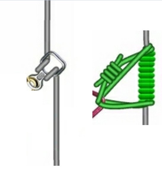

Мне видится нечто самозатягивающееся, самозажимающееся, типа так:
  • пусть с не таким крутым перегибом, но, в полевых условиях гораздо доступнее чем мелочёвка с гаечками. Добавлю что - возможна работа в подвешенном состоянии, - на лесах.

g8o8r8 написал: Согласно рисунков старт/топика - предполагаемая нагрузка на существующий трос - перпендикулярно
g8o8r8, я не вижу там перпендикулярности. Даже если под углом 89` - сам тросс показан прямым, и верёвка обвивается множеством витков, причём - с самозахватом. Единственно - просунутый в окно хомута тросс явно фанатично перегнутый.
