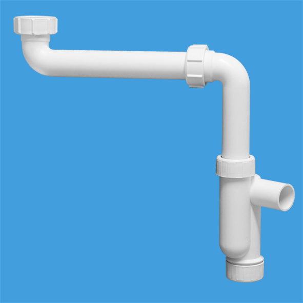

Получивши тут много полезной информации, решил, что на мойке в кухне у меня сифон никуда не годится (хотя вода уходит нормально.
Тем не менее, хочу сделать идеально. Походил по нашим спец магазинам, ничего нормального не нашёл. Нужно:
  1. горловина широкая 3½”
  2. перелив
  3. легко прочищаемый
  4. Надёжный (не капал)
  5. Выход - 50 мм (и лучше бы никаких гибридов 40-50, чтоб без заужений)
  6. НИКАКОЙ ГОФРЫ! такая поворотная труба на 45 град было бы идеально, но можно и горизонтальную, уведу уголками 45 градусов вниз.
У McAlpine ничего похожего не нашёл. Заранее спасибо.

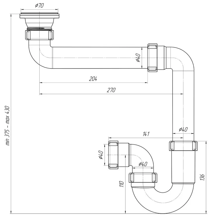

Alcaplast a80-dn50

Кстати, вот штука, которая в самой раковине, её же можно и оставить. Тогда проблема с переливом снимается. Вот шикардосный сифон, но блин, выход 32 мм, а я хочу 50

Во, что нашёл! http://www.mcalpine.ru/shop/sifony-trubnyepolnoprohodnyepetleobraznye-9/mrsk12-50-515/

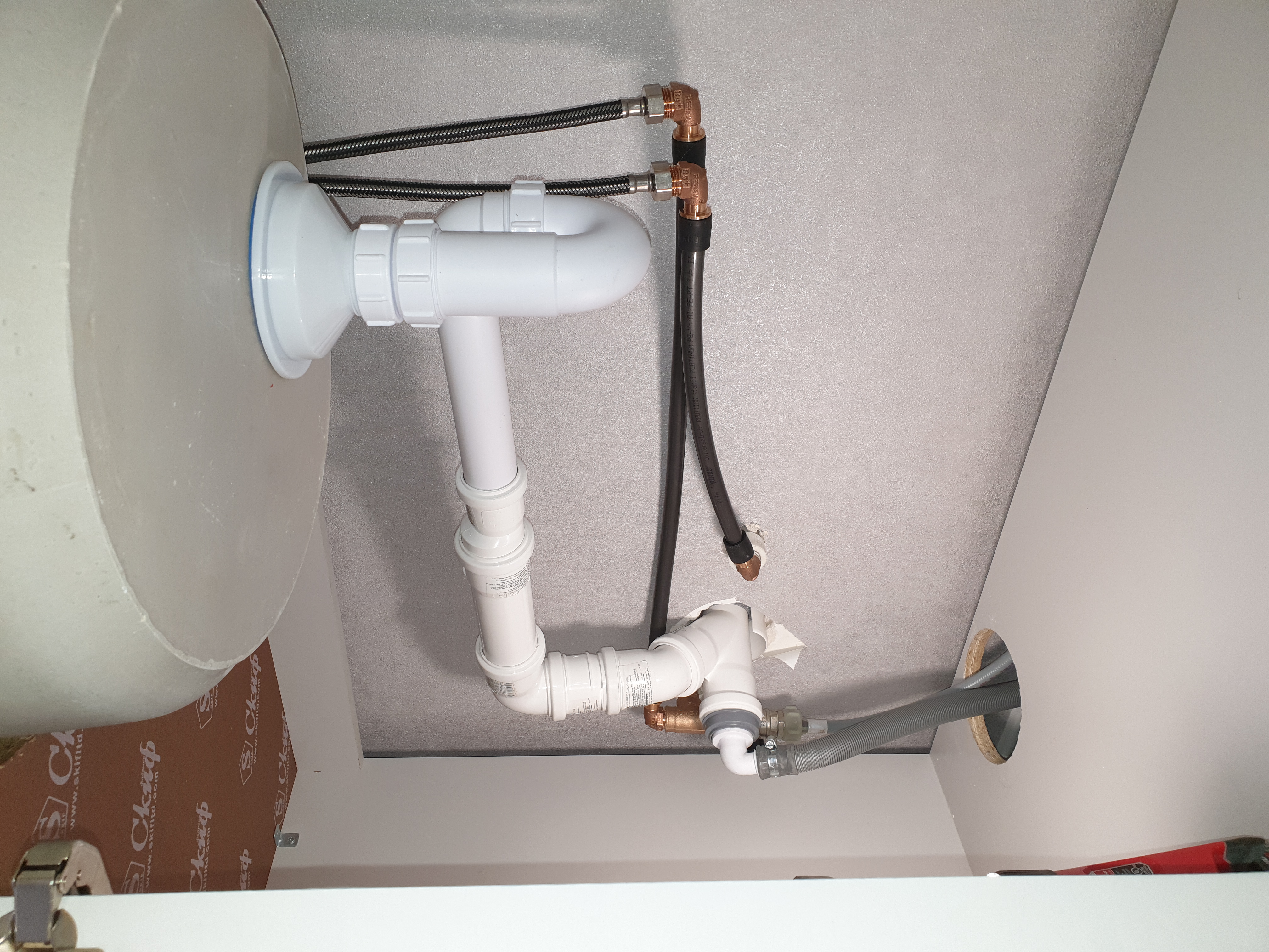

Указанный Alcaplast a80-dn50 и найденный вами MRSK12-50 конструктивно неплохи. Себе про запас лежал АНИ Пласт D5000 на смену ранее установленной груше: Ничего плохого сказать не могу. Нужен был смещенный. Слив мойки выкинул, использовал свой имеющийся, к нему подключился.
В другом месте такой вариант. Справа подключен перелив, слева пустует вход для ПММ.

master.msk, спорное подключение входа ПММ. Возможен заброс стоками из мойки шланга ПММ. В текущем исполнении переворот штуцера на 180 градусов и подвод шланга петлей снизу через верх полностью будет корректен.
