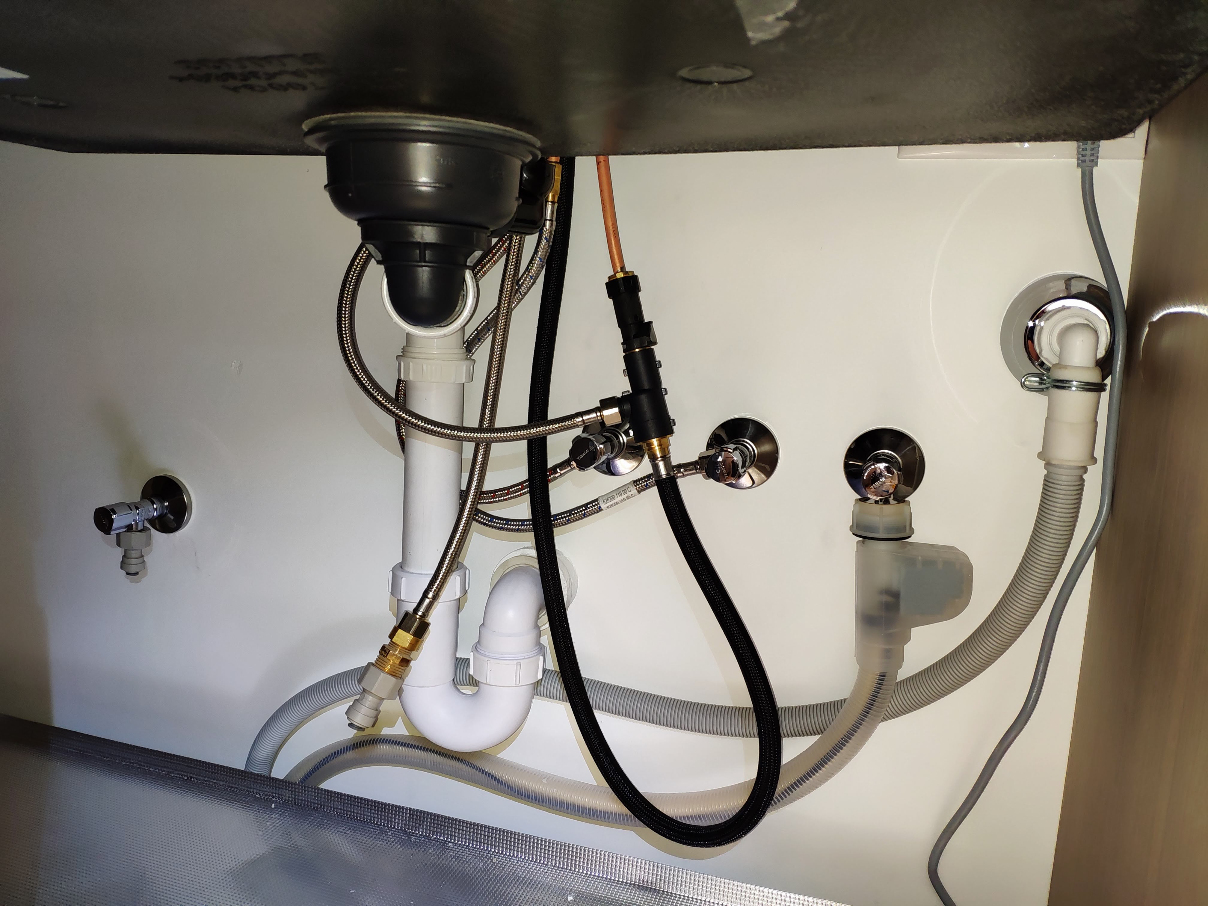

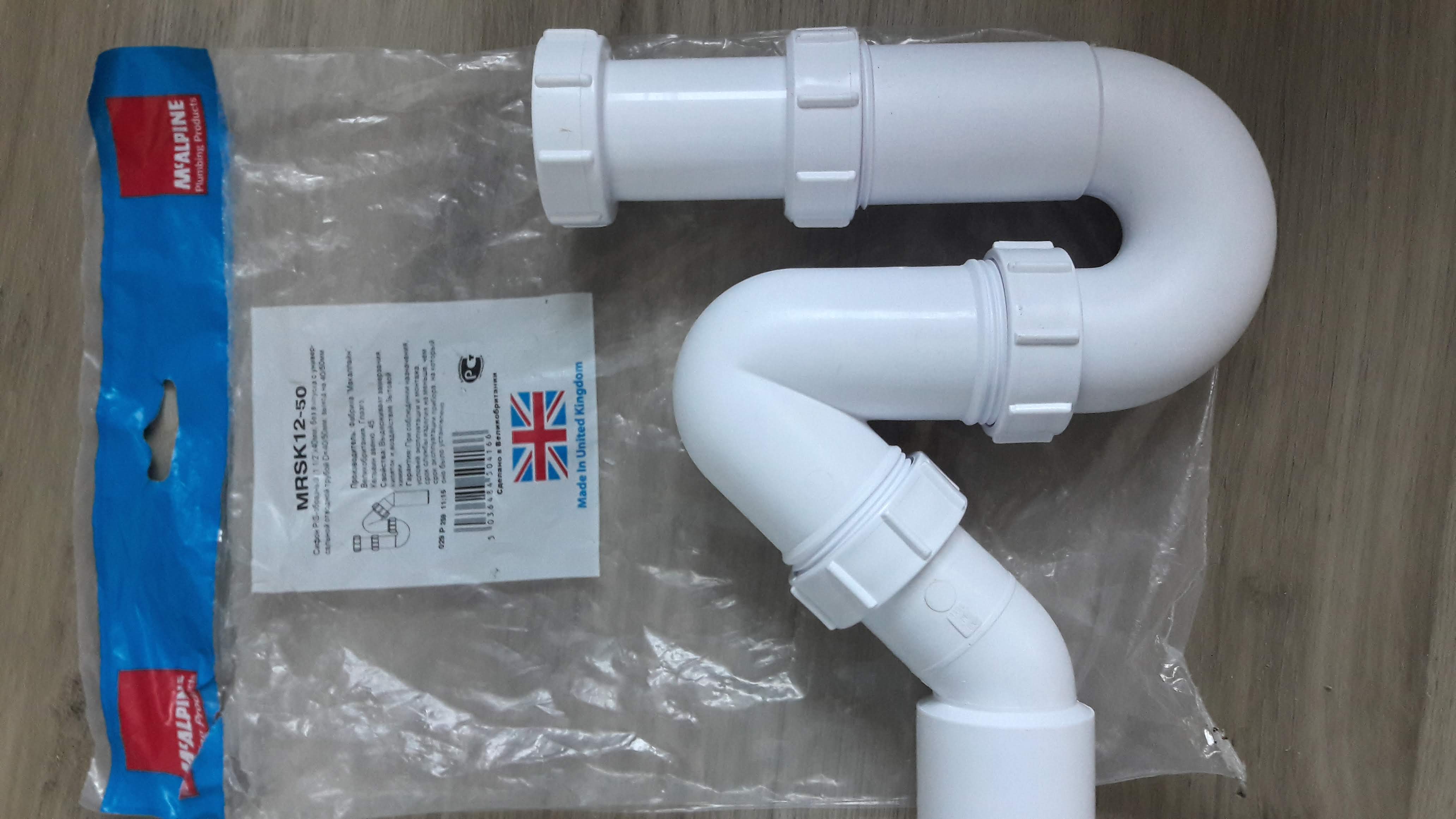

Шуруповерт написал: У McAlpine ничего похожего не нашёл.
Шуруповерт, а они есть. Соглашусь с вышесказанным и обратите внимание, бутылочных сифонов нигде нет, только трубчатые.

Technik-san написал: бутылочных сифонов нигде нет, только трубчатые
:a На второй картинке в Вашем же посте во втором ряду слева - как раз бутылочный сифон )))
Ладно, это я так, всё понял, буду делать согласно вашим рекомендациям. Начну с ванны, сифон уже едет.

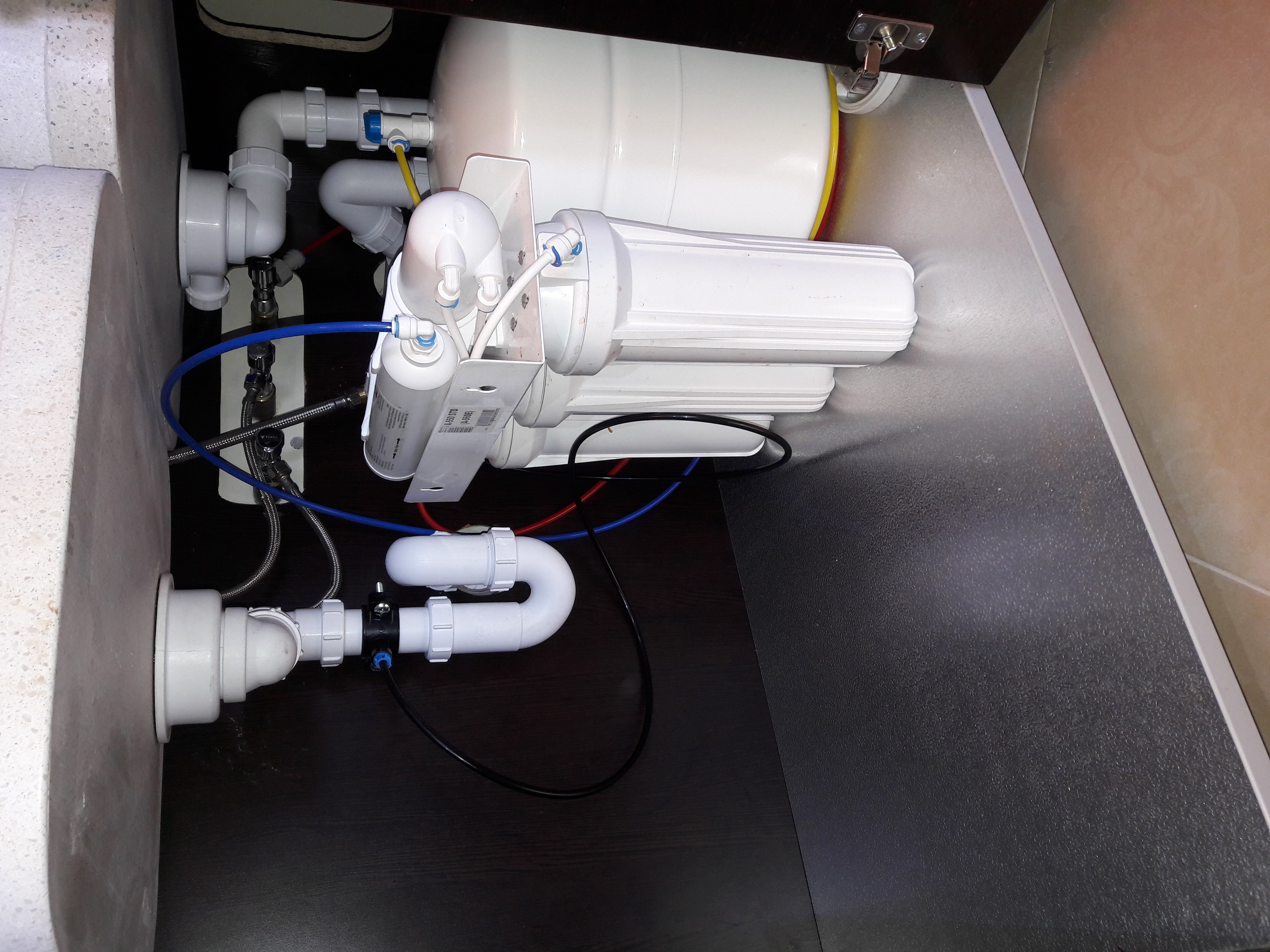

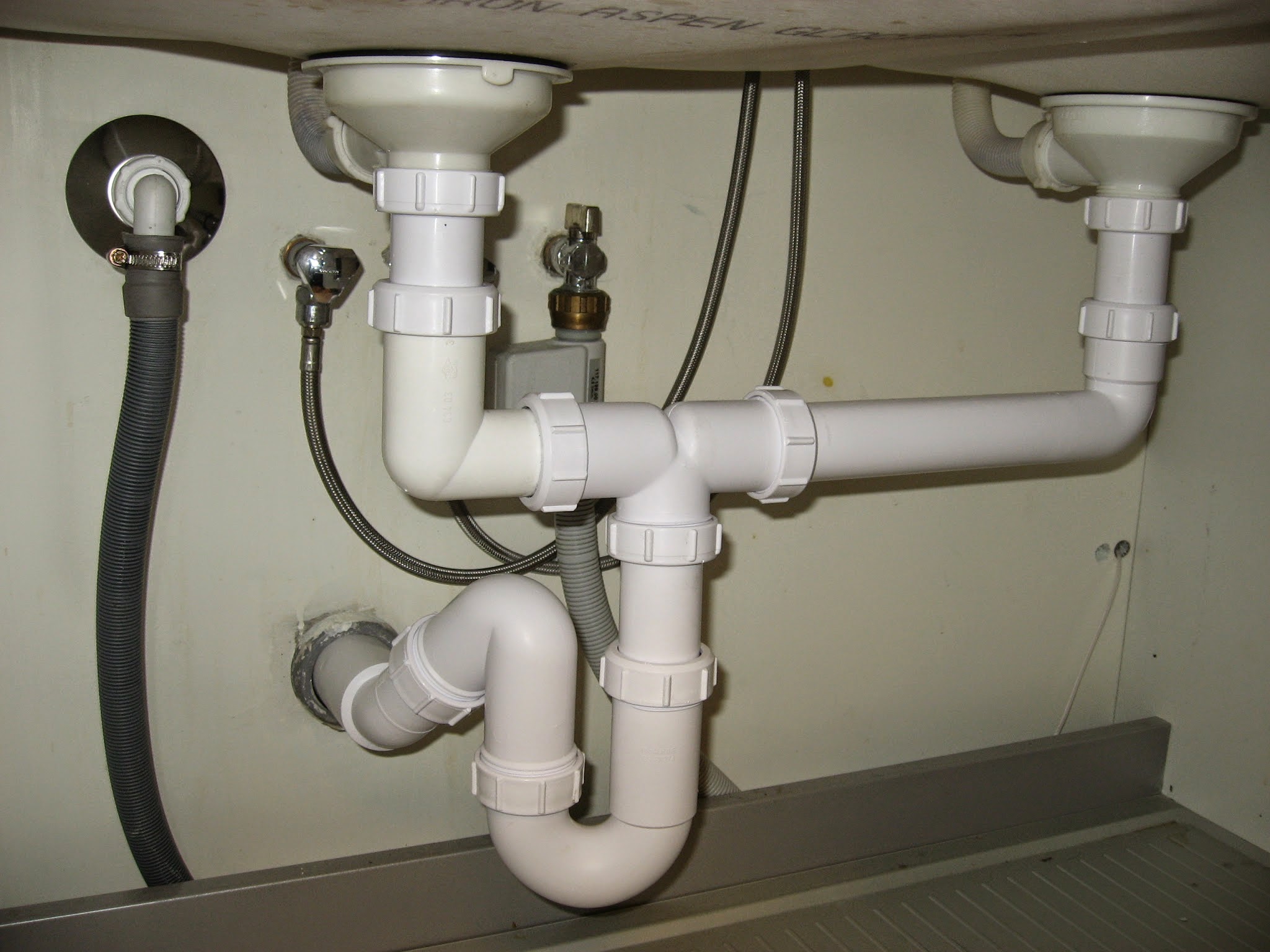

Technik-san
Technik-san
Техник-сан
Регистрация: 10.10.2006
Сообщений: 11553
12.10.2022 в 08:40:36
Шуруповерт написал: :a На второй картинке в Вашем же посте во втором ряду слева - как раз бутылочный сифон )))
Шуруповерт - шла речь не о рекламном проспекте с ассортиментом McAlpinе, а о серии фотографий монтажа, странно, что Вы этого сразу не поняли.

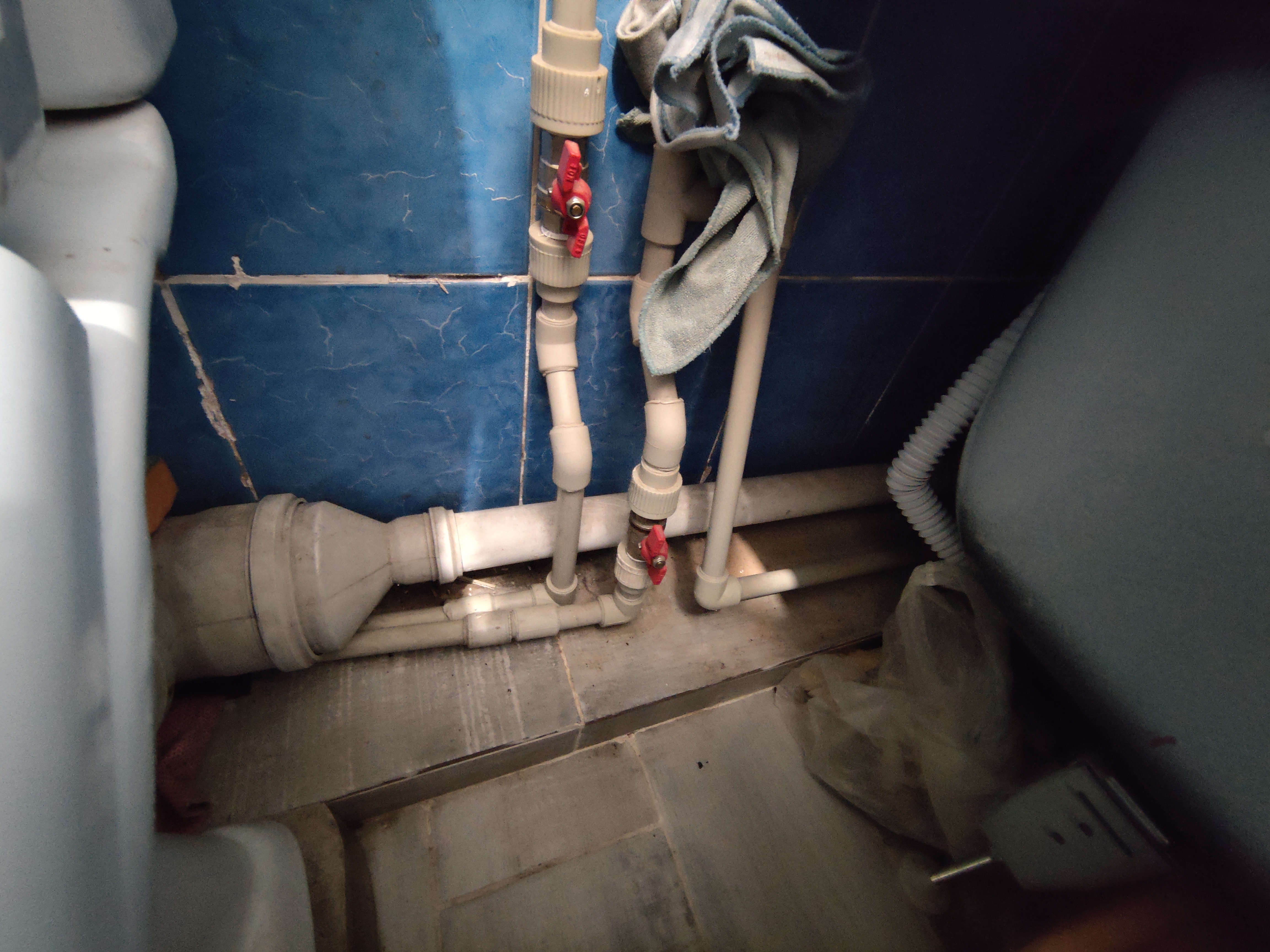

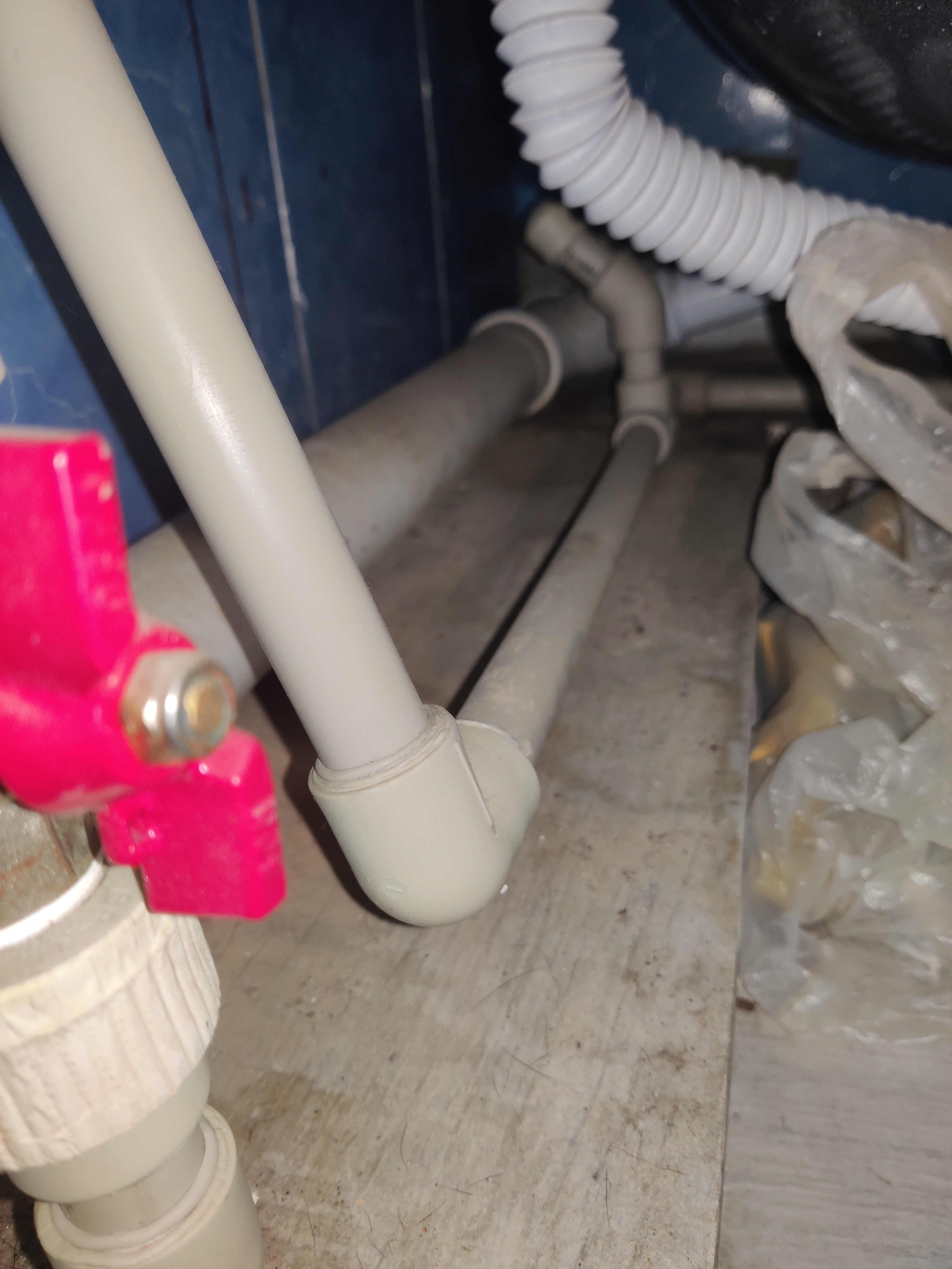

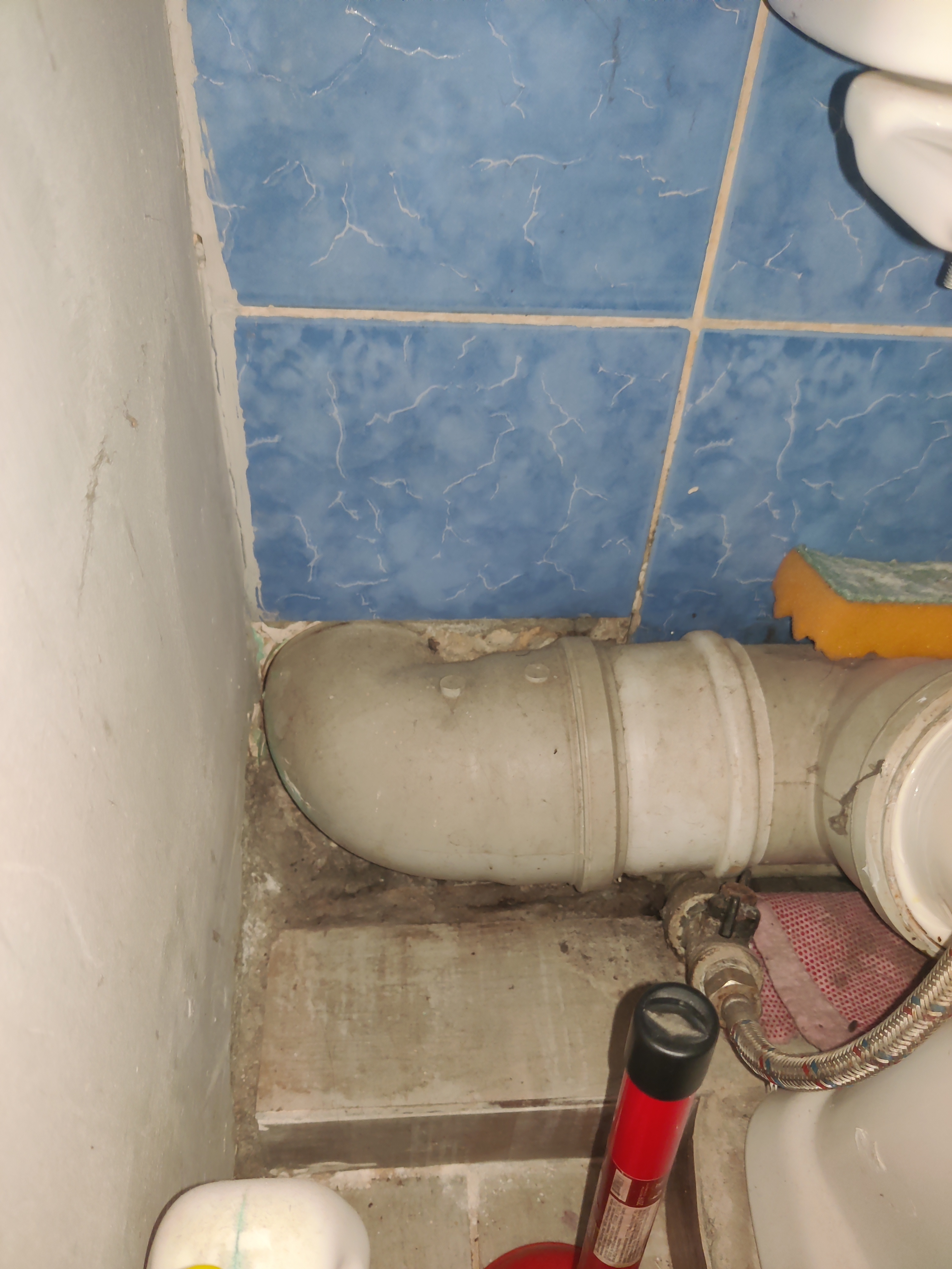

Ну чтобы не плодить темы - покажу, что у меня сейчас в ванной
Вот ввод канализации в дом. Вид слева от унитаза. ПОД (!!!) 110й трубой - ХВС и ГВС, мля!!!
И далее идёт под ванну. На дальнем плане видно изгиб гофры.
Основной проблемой считаю этот гребаный уступ на 7 см, который не позволяет опустить канализационную трубу максимально низко. Из за этого на 7 см поднят унитаз (жене неудобно). Пока поменяю сифон на ванну на McAlpine MRB-1, без гофры, поставлю ревизию, и ликвидирую контруклон (небольшой, но он есть).
А в следующем году буду делать капремонт ванной - ликвидирую уступ, опущу канализационную трубу, и проведу водопровод и канализацию по уму.
