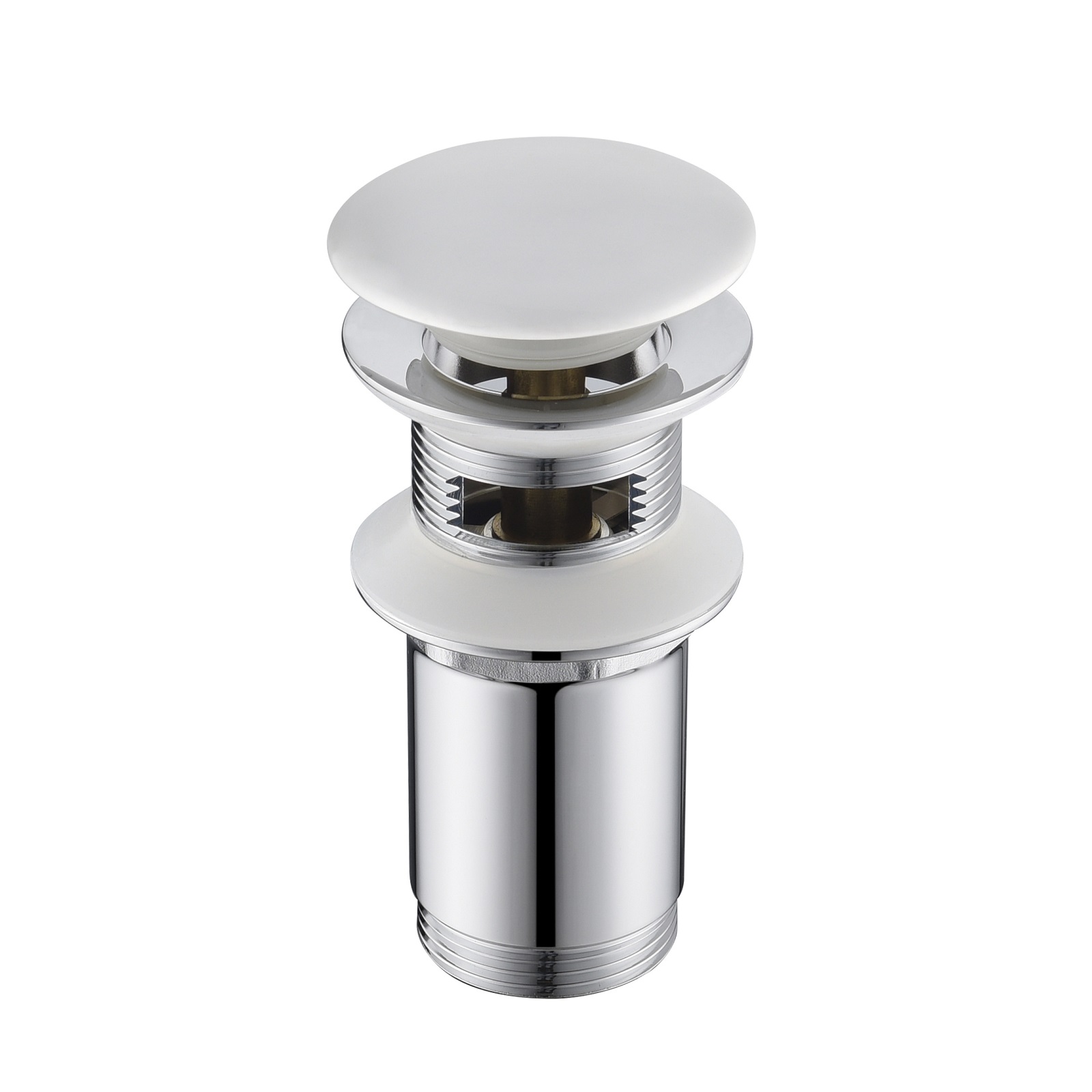

Мишутк написал: либо аналогичным декоративным элементом. И эта кругляшка легко вынимается для прочистки от шерсти.
Ага, это Вы жене моей объясните, купил специальную силиконовую сеточку, а она вечно забывает эту сеточку класть. Благо собаки короткошёрстные, и без подшёрстка - бультерьеры. но их ШЕСТЬ! И все выставочные, да ещё и белые, стирать их постоянно надо. Вот и чищу каждую неделю слив. А как грязюка пойдёт - мне вешаться. Надеюсь, успею перебрать каналью до осадков.

Шуруповерт, я говорю про конструкцию типа такой (там нечего забывать ставить): Но надо перебрать достаточно много, чтобы найти такую модель, в которой после вытаскивания пробочки производится элементарная очистка. В идеале такая пробка должна крепиться за края отверстия, а не за центральный элемент, который держится на нескольких радиальных ребрах, на которых вся шерсть и зависает. Честно говоря, пока таких не встречал. Но хотя бы эти ребра должны быть легкодоступны и одноуровневые. В классической сетке сверху сетка, крепеж на 5 см ниже и туда так просто не добраться из-за этой самой сетки.

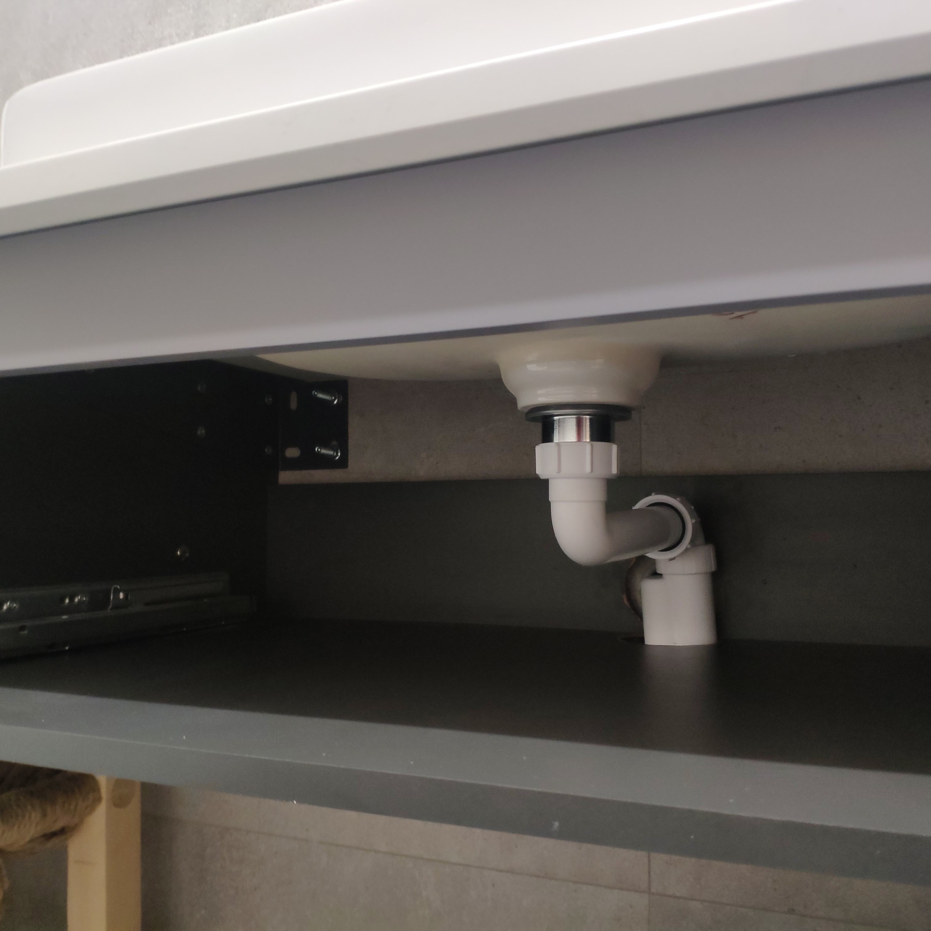

Вопрос. У всех ли производителей ответная часть слива имеет резьбу 1 1/4"?

Шуруповерт - сифоны для умывальников, мини-раковин идут с трубкой ДУ32 и гайкой 1"1/4 , для кухонных моек у сифонов трубка ДУ40 и гайка к ней 1"1/2 , переход на выходе сифона 40х50, такое заужение сделано для исключения полного заполнения сливной 50мм трассы и соответственно защита от срыва гидрозатвора. Сифоны для умывальников не ставят на кухонные мойки.

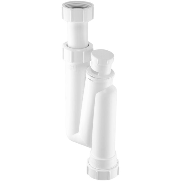

Technik-san, спасибо, ценная информация. Тогда для кухни буду ставить такой.
Для умывальника - такой (исключительно в целях эконопии места под ним)

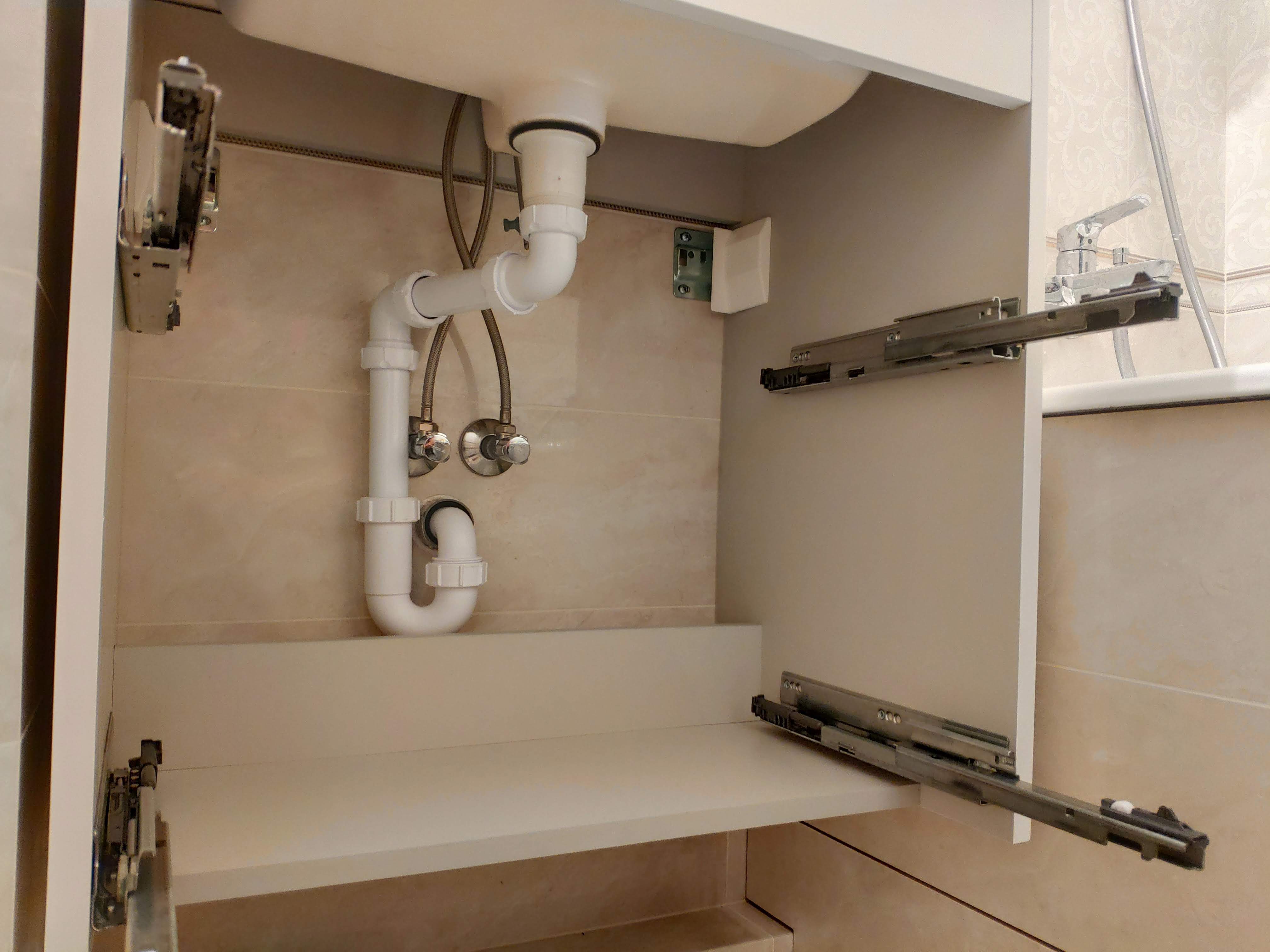

Шуруповерт - для умывальника и кух.мойки отличный выбор.
Но можно и так

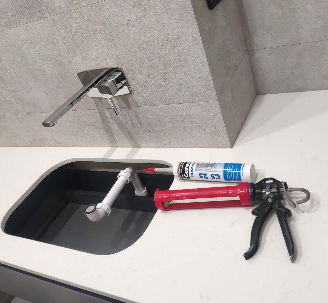

Technik-san написал: Но можно и так
Добрый день! Подскажите, пожалуйста, выход канализации из стены как на вашем фото, но трубой d50. Как компактно перейти на сифон с трубой d40? Сифон тоже как на вашем фото.

Filippok - два варианта
  1. Переход Ostendorf (Остендорф) HTRK эксцентрический, короткий (редукция) 50/40 Арт.112715
  2. Резиновый манжет 50х40 в Леруа Мерлен.

Я S-образный McAlpine поставил. Протекать ему просто негде.

Technik-san, Спасибо! 1 вариант самое то!

14.10.2022 в 12:52:09
