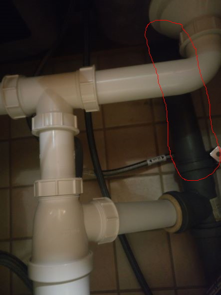

Добрый день,
У меня возникла классическая проблема - плохо уходит вода в раковине на кухне. Заливал кротом - не помогло, только подплавил воронку. Заменил всю арматуру до входа в канализацию, а нее залил средство для отчистки труб (гель в этот раз, чтобы не расплавить ничего) и, дополнительно, поковырял тросиком (зашел метра на 2 и уперся). Слив стал работать, но через короткое время снова стал колом. Кашу в раковину не сыпал, отходы все мелкие и растворимые.

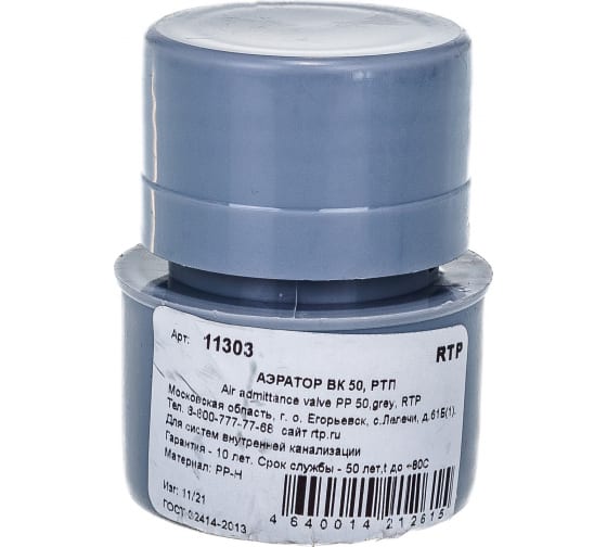

А теперь загадочная часть. При монтаже обнаружил необычное сооружение, раньше такого не видел: Эта штука - глухая. Вверху, на уровне верхней плоскости раковины, я нащупал заглушку. В связи с чем вопрос: что это и какую функцию выполняет? Может ли сей аппендикс негативно влиять на слив?
strider1978
strider1978
Регистрация: 16.01.2016
Сообщений: 9499
13.10.2022 в 06:50:14
lolwut написал: Вверху, на уровне верхней плоскости раковины, я нащупал заглушку.
Может не заглушку?

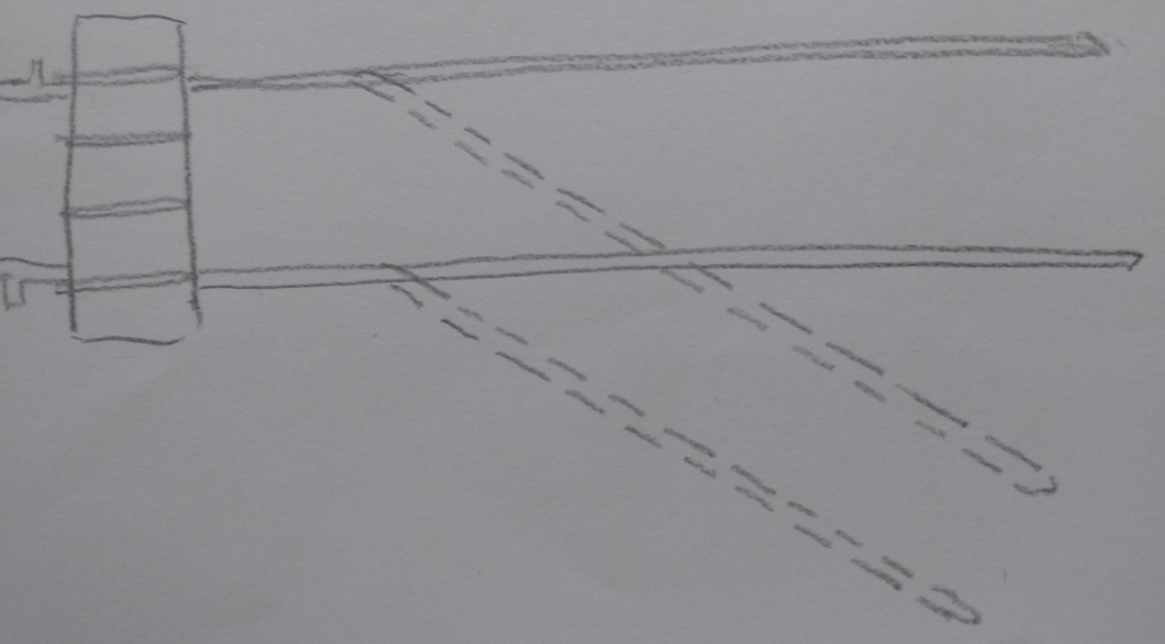

Есть ли какие-то иные способы сделать отвод под углом? Все магазины облазил - нету таких.
Сообщений: 124738
19.10.2022 в 00:50:01
lolwut, нарисуйте что и как вы гнете? И ... зачем? Достаточно уклона 2.5 см/метр. На ваших 30см - хватит 1 см

lolwut, судя по присутствию воздушного клапана в системе, она изначально собрана через жопу и нормально не работает. Как далеко стояк, из какого материала, что сейчас между ним и раковиной (все элементы последовательно, из чего собрана трасса)? Уклоны всех труб ещё крайне важны. По описанию, например, сейчас похоже, что где-то контруклон.

BV, гнул примерно как https://www.youtube.com/watch?v=go7g2alHeR4 чтобы сделать уклон этот. Как-то так:

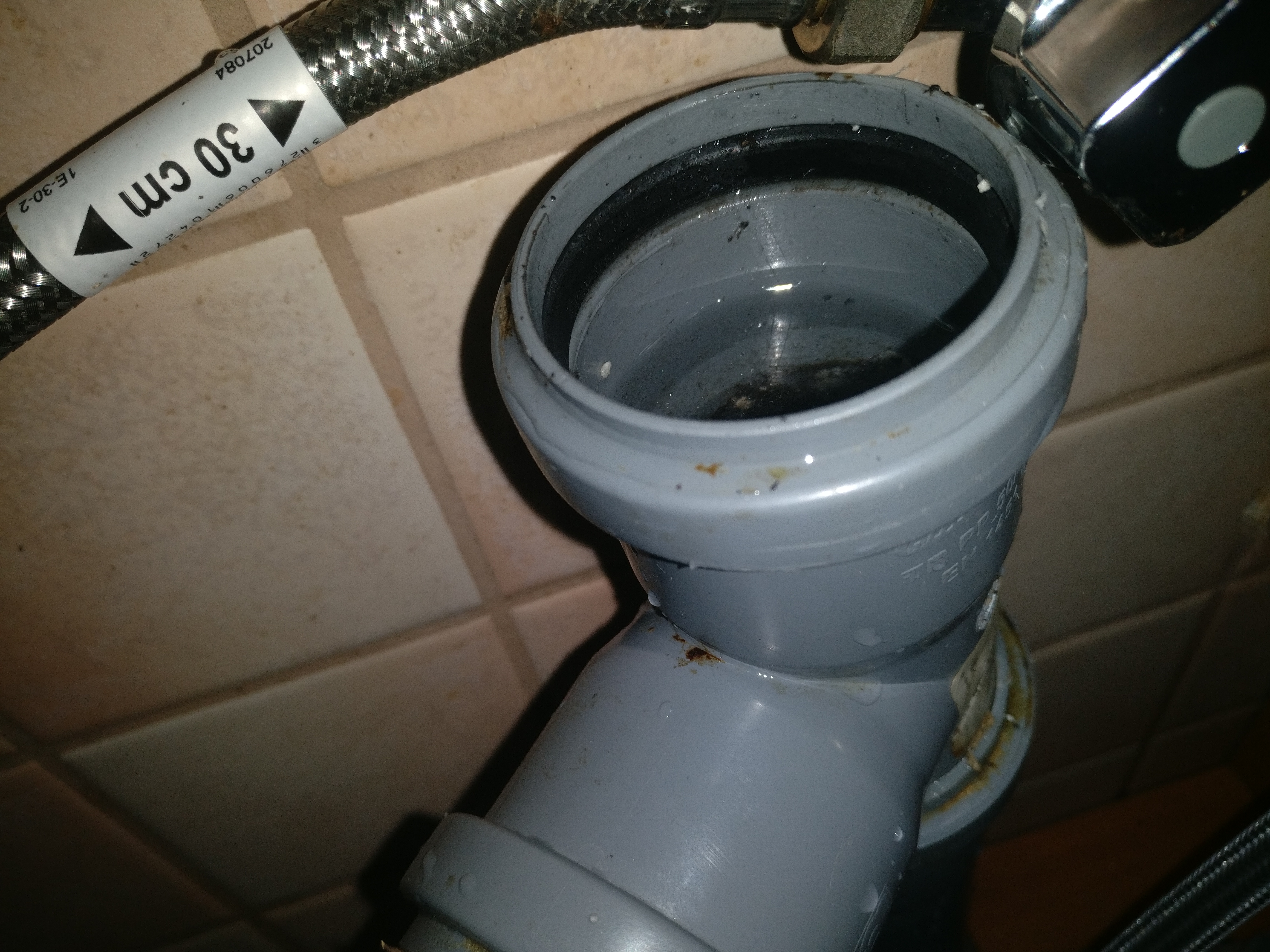

Но, к сожалению, Mazayac оказался прав - проблема в канализации самой. Вот провел эксперимент:
Вода там просто стоит. А из сифона хлещет отлично. Mazayac, стояков я нигде не вижу, они где-то вмурованы. Возможно этажом ниже - там технические помещения, кладовки жильцов. Если эта штука от кухни идет до унитаза (там точно должен быть стояк), то она идет под полом метра 4-5 и 100% горизонтально. Пол и кухню я разбирать не могу - квартира съемная. К сожалению, тут мои полномочия - все. Я только зря отнял ваше время и менял арматуру. :( Поставлю риэлтера в известность, но зная как они работают, - думаю, буду мыть посуду в ванной. :)

21.10.2022 в 21:01:04
Снял нижние бортики кухонного гарнитура и обнаружил, что труба идет под ней, разумеется горизонтально, с одного края кухни, делая поворот в углу, в другой. На глаз этот дизайнерский ход длиной метров 5. Это конец, господа. Я даже удивлен почему оно работало года 2 почти.
