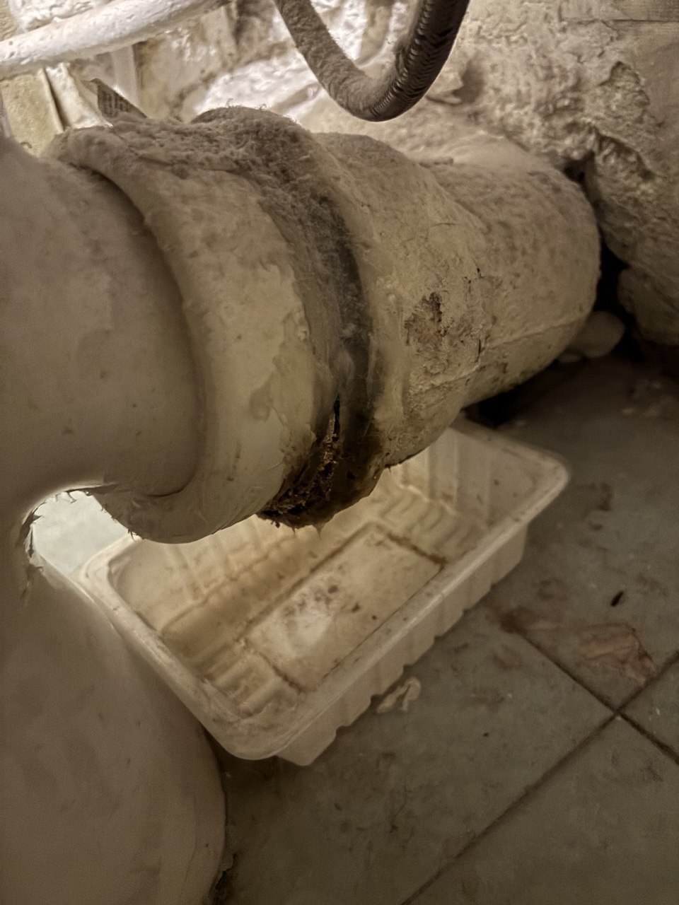

Здравствуйте, друзья! Нужен ваш совет, как просто и качественно поправить соединение унитаза с чугуниной. Горшок стоит у бабушки, хочется помочь, но нет особо времени капитально возиться. Какие сейчас есть современные технологии для соединения?photo_2026-09-21_15-43-11photo_2026-09-21_15-43-08
У вас самое современное, последняя модель

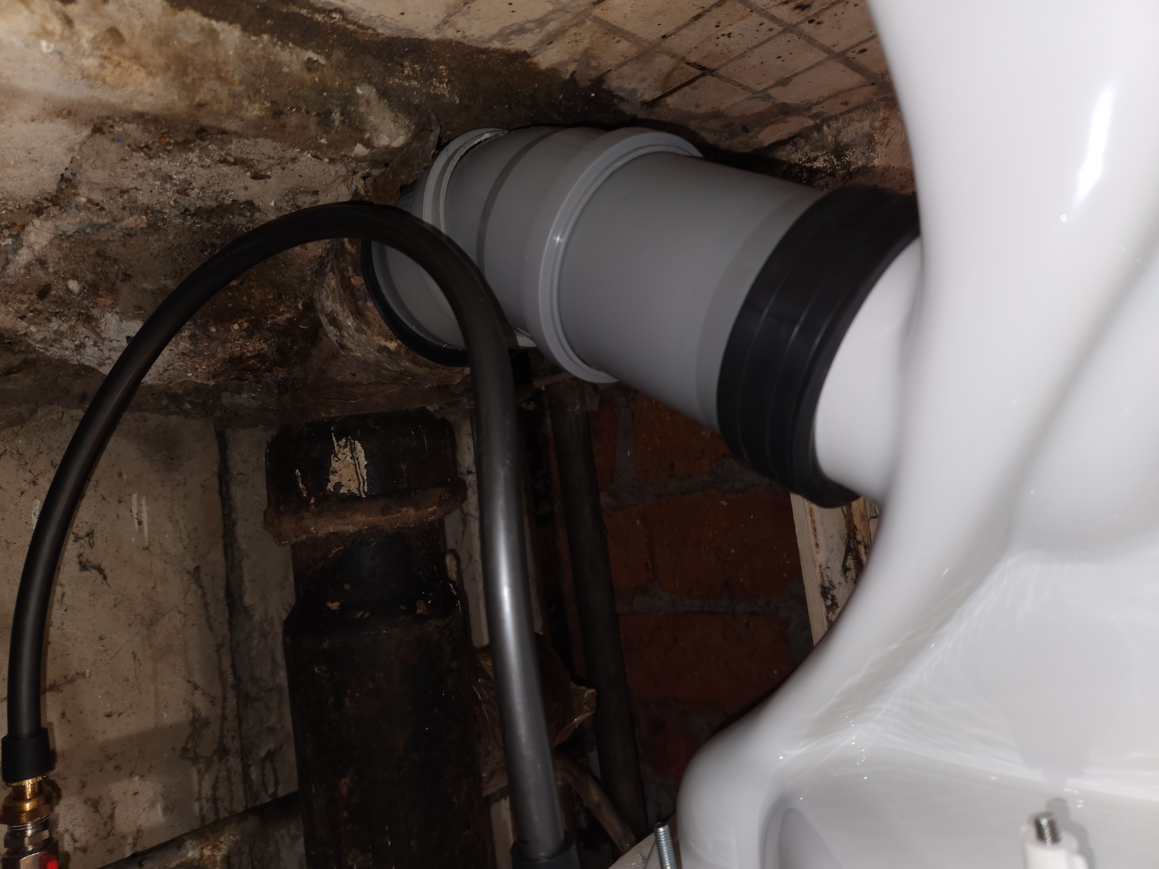

Технологии древних, устаревшие: Вытащить отвод чугунный, без этого никак, пластиковыми отводами соединить. И приборную манжету.

master.msk написал 21.09.2026 в 17:43
Из последней коллекции сходных по мазку создателей: вымыть колено, высушить и сверху намотать марлевый бинт пропитанный силиконом. Я так сделал на время (надо было срочно), и это время никак не остановится, 7-8 лет уже не течёт. Вариант "Люкс" - пропитать МС-полимером. Подобное творение в ретро-стиле - замотать бинт-резиной (она трескается быстрее). Ну и "классика" - осушить гермозатвор, обсыпать трубу изнутри горчичным порошком, смочить его немного. Экспозиция - около часа. Затем смыть и пользоваться.

redbiz написал 21.09.2026 в 17:31
Сделаете не нормально - потеряете время - опять потечет. Нормально на фото master.msk.
