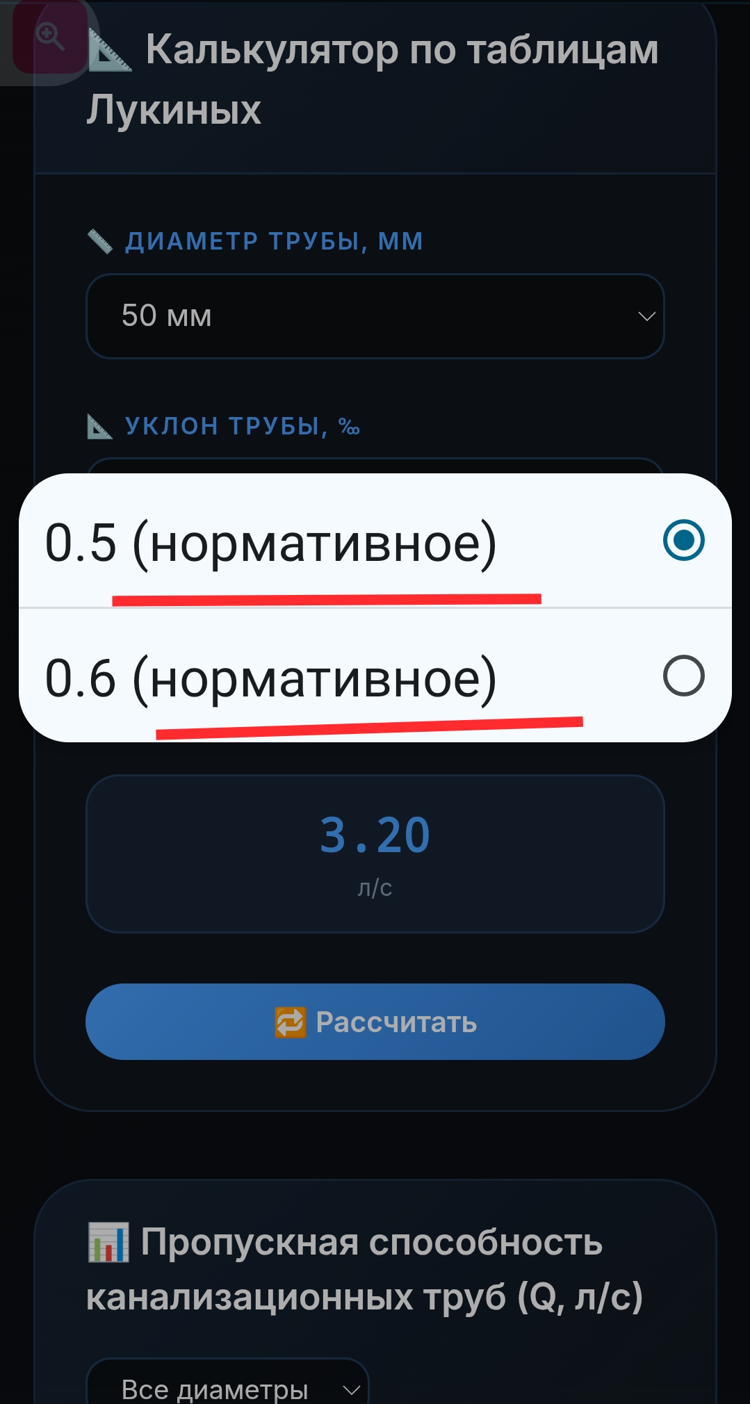

Пост для трезвых и любознательных людей, которых не устраивает объяснение домохозяек с лейками....
У тех из них, у кого по направлению слива воды к стояк идет сначала ванна, потом умывальник и труба 50 проложена открыто - могут посмотреть своими глазами наполнение этой самой трубы.
Для этого достаточно вытащить сливную трубу умывальника из тройника.
Если их далее заинтересуют нормативы и расчеты, то для начала могут ознакомиться с ссылкой
Суть примерно такая:
Screenshot_20260609-100223
Screenshot_20260609-095049
Написанное выше ни разу не для домохозяйки, ибо вступать с ней в спор - закидает примерами леек и другим своим житейским опытом например, космолеты в песочнице.
Это для людей, имеющих недостаточные знания, которые могут пойти неверной дорогой, читая про лейки.

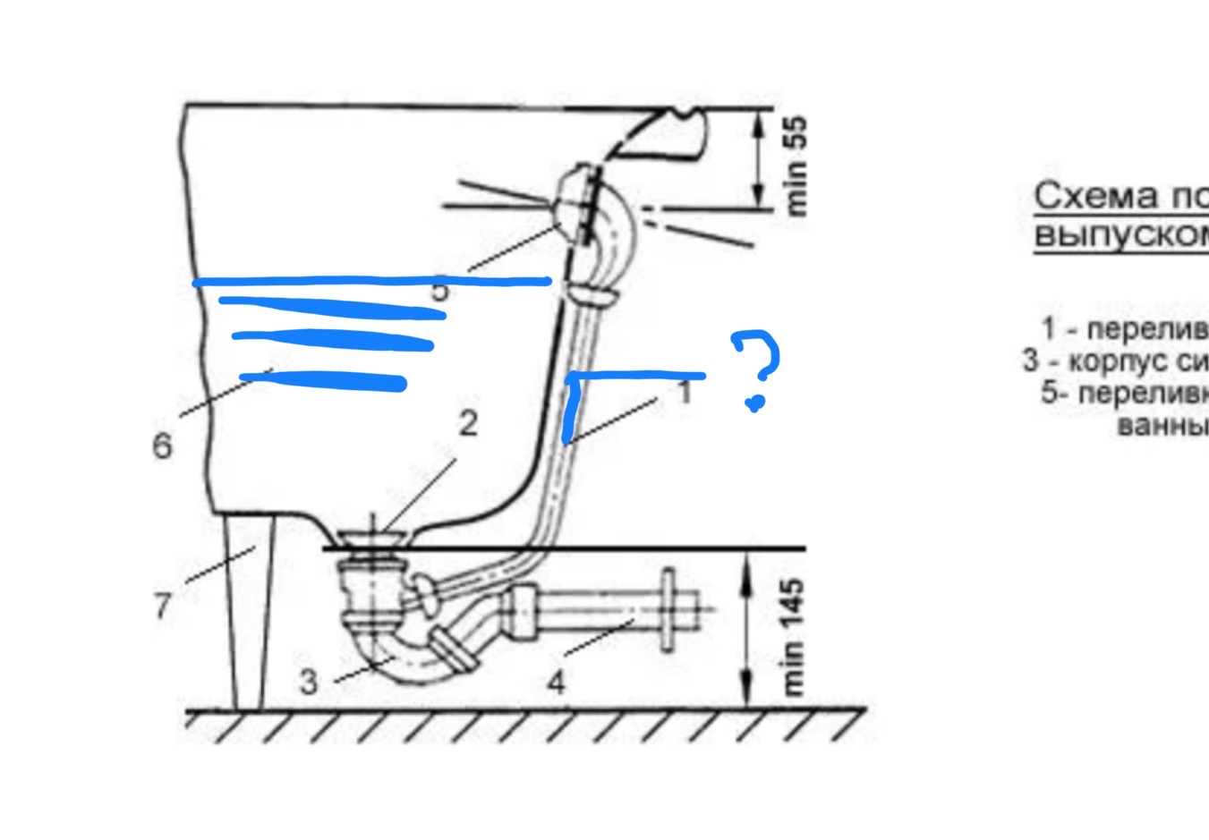

Сообщений: 137664
09.06.2026 в 10:18:13
sereza написал 09.06.2026 в 09:10
MADONNA, вклинивание воздуха при сливе воды с ванной обеспечивает доп канал перелива.
Перелив выше сифона, но ниже решетки. Если решетка с небольшими отверстиями и где то далее труба имеет повороты или контр уклоны - может и подсасывать.
PS Домохозяйки в принципе не понимают, что полное заполнение трубы - это срыв водяного затвора в сифоне.

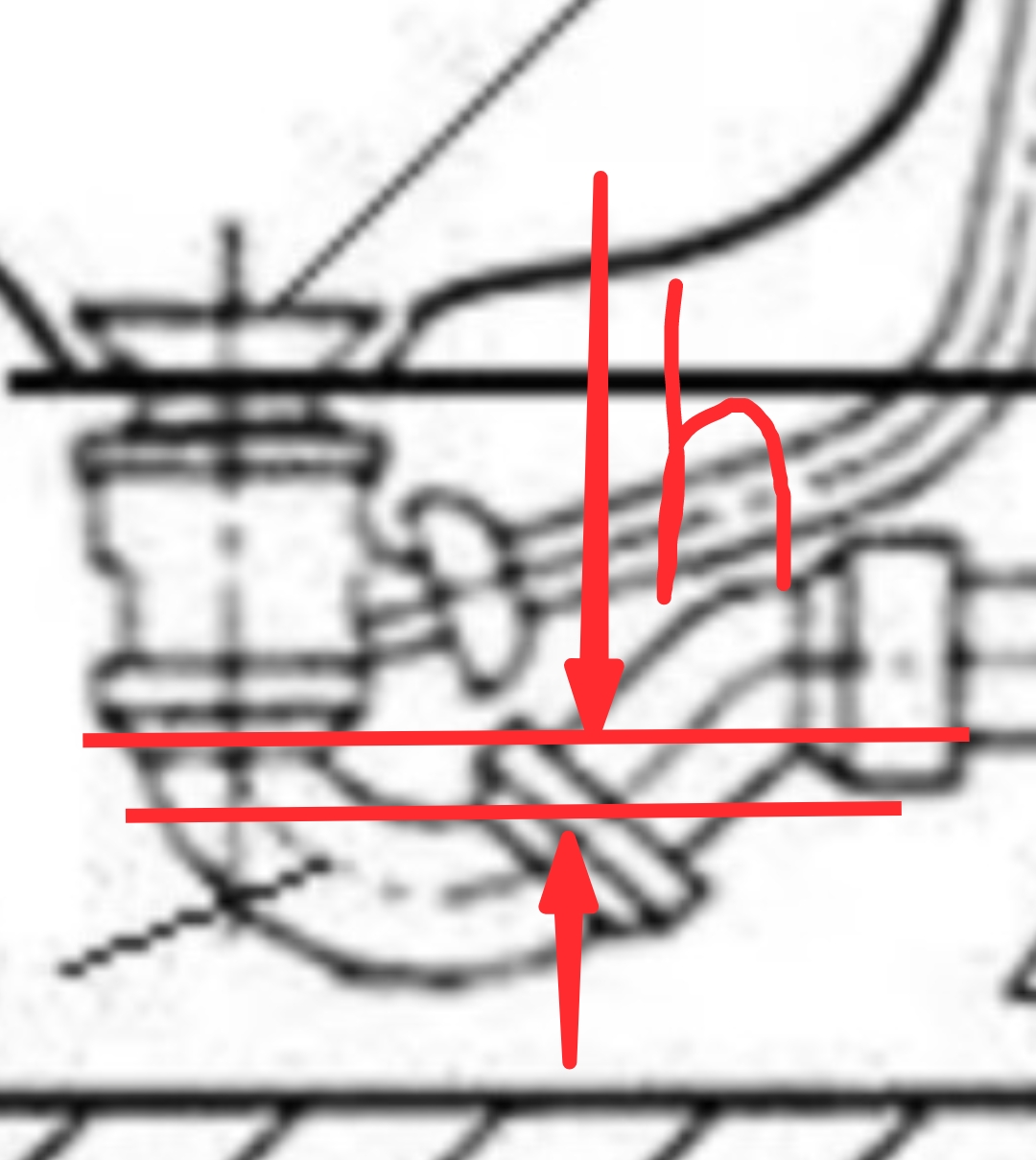

Да того самого, на картинке, который воняет у некоторых, и который срывает в конце слива, если есть контруклоны, засоры, крутые повороты, которые приводят к полному заполнению трубы (номер 4 на рис, и далее) водой на некоторых участках. Или срывает в сторону слива при засорах стояка (полному заполнению сечения стояка водой) выше присоединения квартиры к стояку.
Хотя, для кого я это пишу, если примеры - лейка и песочницы?..)))
Screenshot_20260609-104801
На фото, кстати образец дерьмосифона с малой высотой водяного затвора 20мм. Такие и срывает, и высыхают они быстро. Канализацию в МКД рассчитывают на разряжение 60мм водяного столба. Но увы, сифоны 60мм редкая редкость, а вот 50мм есть.

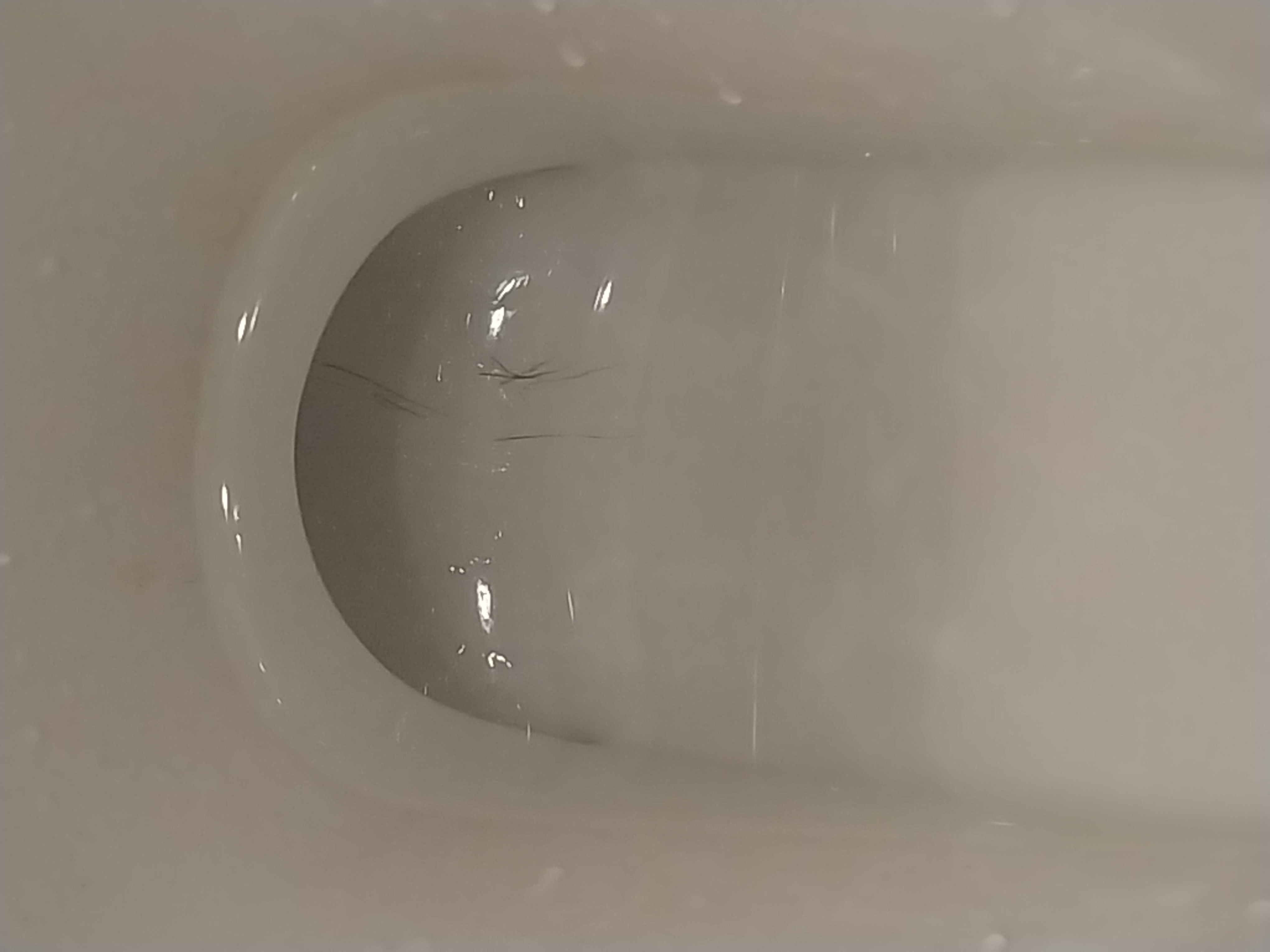

Здравствуйте, вчера прочищал засор в унитазе и покоцал эмаль. См. Фото. 20260622_205112Подскажите, пожалуйста, чем замаскировать царапины, чтобы более-менее попало в цвет (ближе к серому) и чтобы покрытие долго держалось? Спасибо
