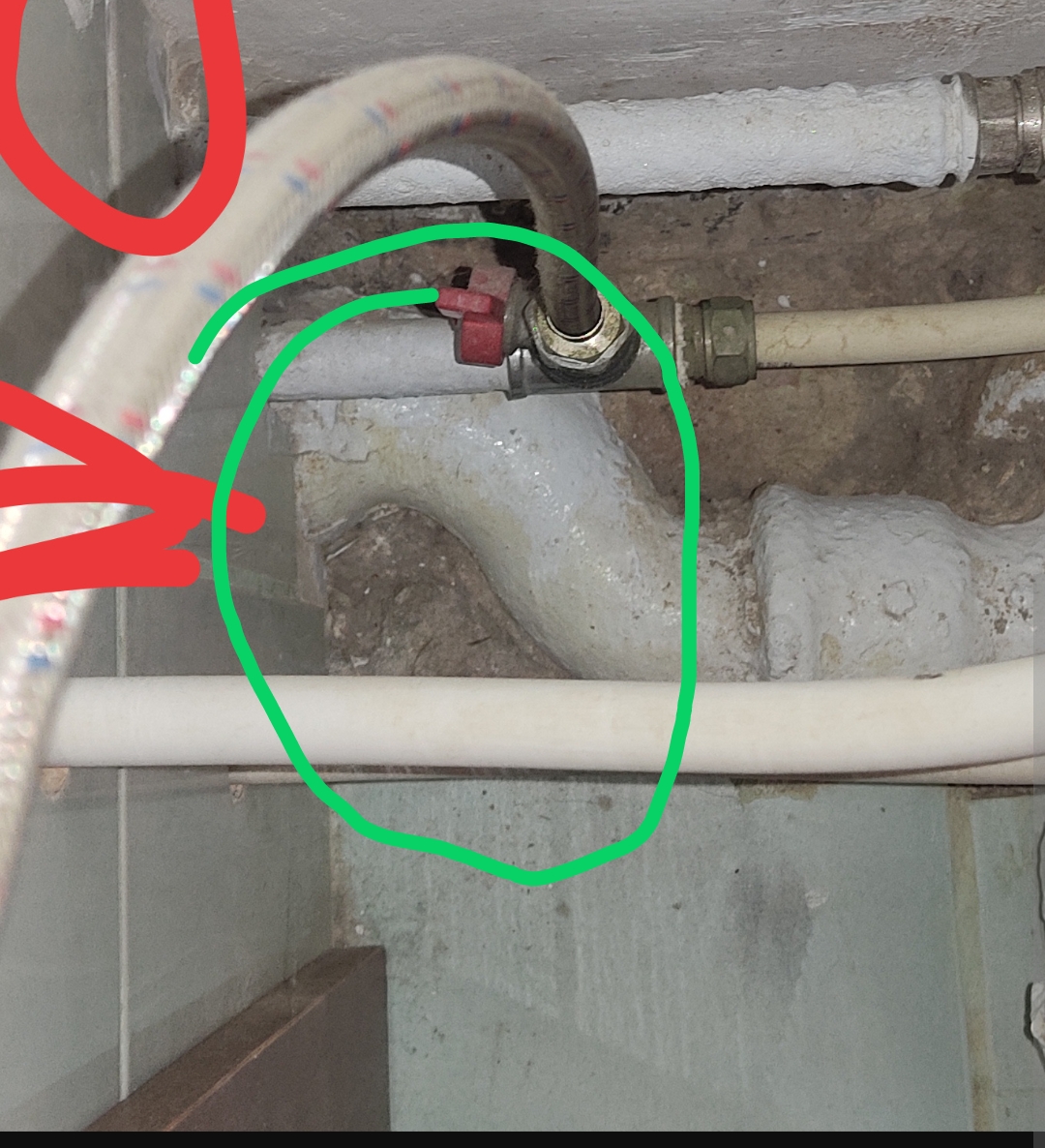

Прямая линия идёт из кухни через ванную и приходит в туалет в стояк. Ванную надо подключить к этой прямой линии без тройников 90% и гофр IMG_20250621_113042

vodorod, фото в сан шкафу вид сверху, если нарисовать не можете....

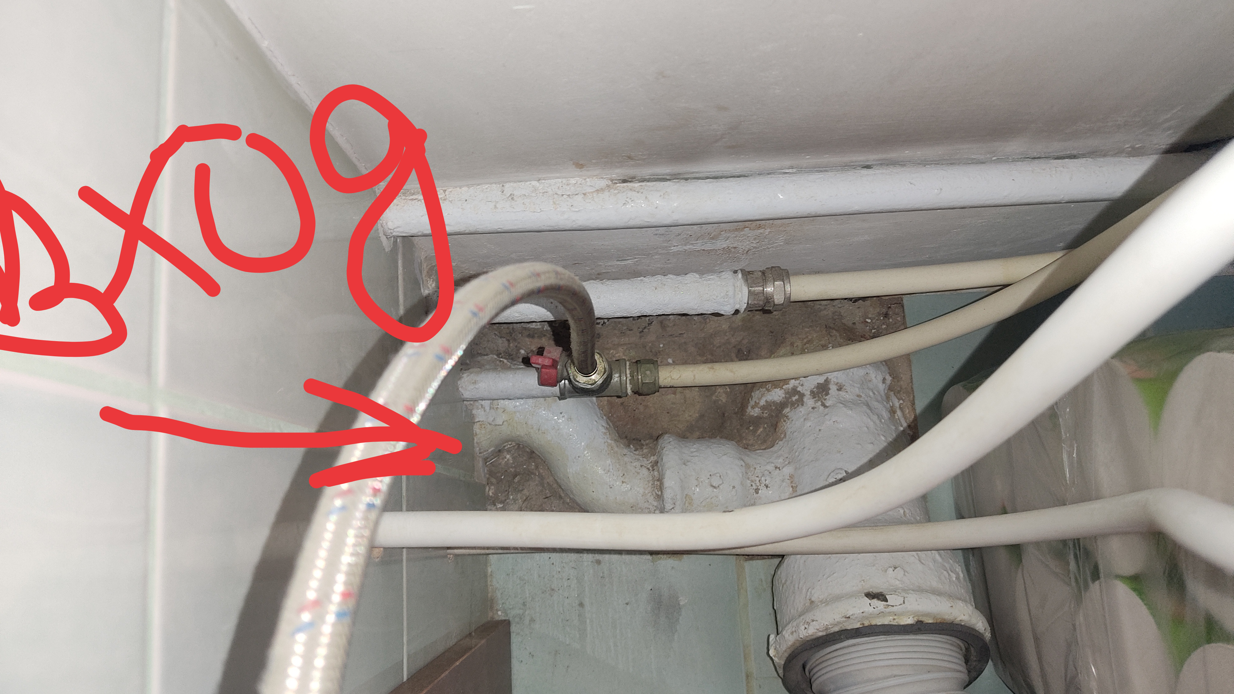

21.06.2025 в 16:07:43
BV написал 21.06.2025 в 12:58
IMG_20250616_105938

Screenshot_20250621-162912заменить на Screenshot_20250621-163100 Если не хотите так - делайте петли и лишние повороты, так, чтобы прямых тройников не было и с соблюдением уклона по всей длине - но эти закорючки - по своему вкусу и фантазии

Как вообще эти вещи доставать? Она наполовину в бетоне по всей длине. Какой диаметр этого чугуна? Внутренний? Манжету надо какую? Через манжету 50-ую трубу вставлю в чугун, пройду ей стену и в ванной в неё четверник вставлю. Дальше три трубы от умывальника, кухни и ванная Так ?
Сообщений: 139285
21.06.2025 в 18:42:05
vodorod написал 21.06.2025 в 18:38
Какие эти? Трубу? Пефоратором.
А в сан шкафу не вижу что в бетоне.
4к ставится непосредственно в раструб крестовины стояка.

Если в стояк вставить крестовину и к ней подводить 3 трубы, это надо делать рез в стене минимум 20 см. в длину и в высоту 5-6 см. плюс ещё соседняя дырка останется от старой трубы. Стена не треснет над этим проёмом?
