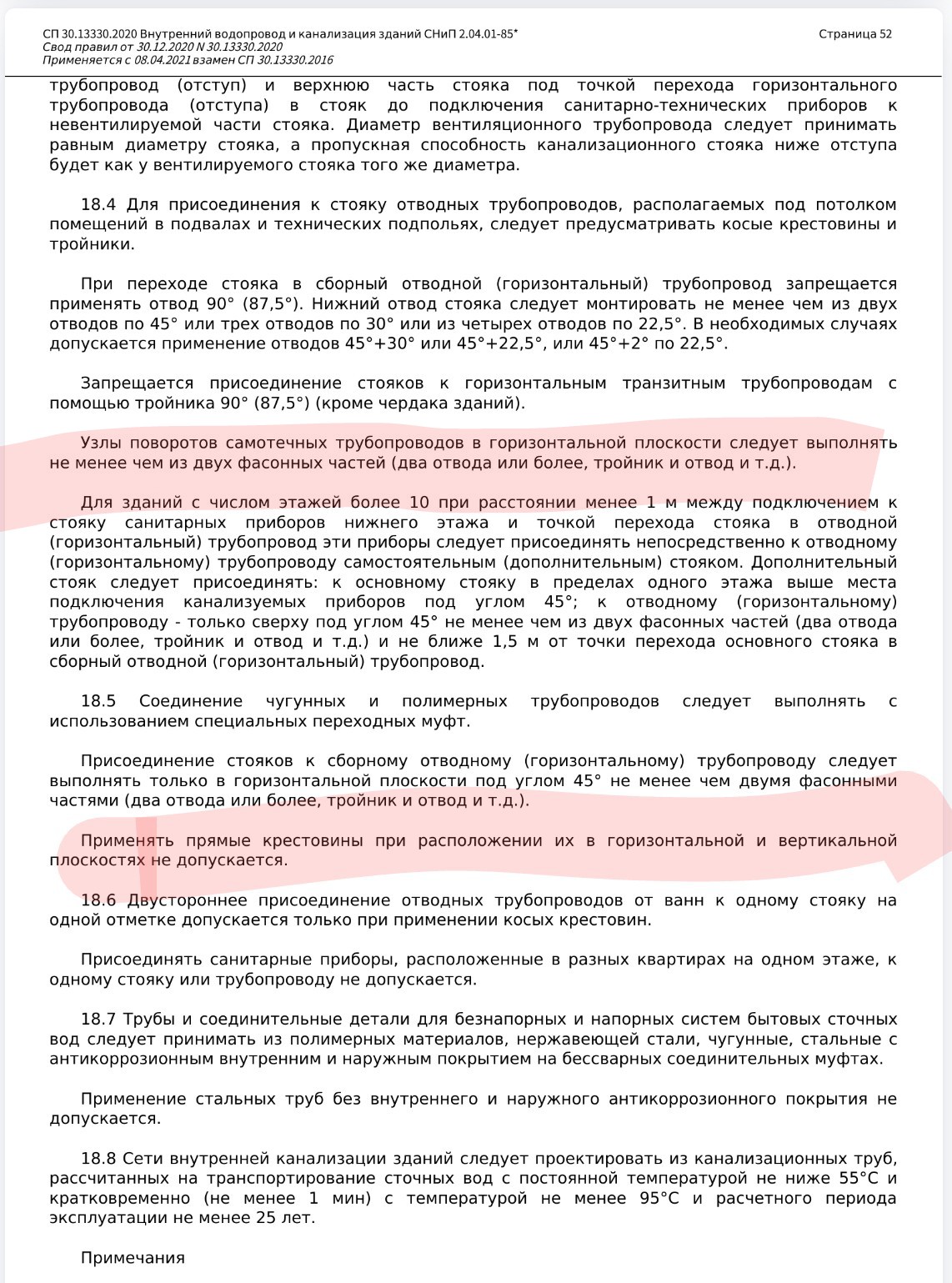

Technik-san написал 27.05.2025 в 16:49
что нам говорят Нормативы
Тогда уж "СП 73.13330.2016. СНиП 3.05.01-85. Свод правил. Внутренние санитарно-технические системы зданий" говорят, что
"Выпуск унитаза следует соединять непосредственно с раструбом отводной трубы или с отводной трубой с помощью чугунного, полиэтиленового патрубка или резиновой муфты."
Приборный патрубок не является элементом трубопровода - это отдельная деталь для сопряжения унитаза с муфтой трубопровода или непосредственно с трубой.

ВТБ! написал 27.05.2025 в 17:23
А разве в моем сообщение речь шла о приборных патрубках ? Там ведь была выделена цветом цитата из Свода Правил, где говорится о запрете использования прямых углов 90 гр на поворотах горизонтальных трасс. ЦИТАТА: Узлы поворотов самотечных трубопроводов в горизонтальной плоскости следует выполнять не менее чем из двух фасонных частей (два отвода или более, тройник и отвод и т.д.).
А так же запрете применения врезок под 90гр. в них, как горизонтальных, так и вертикальных ЦИТАТА: Применять прямые крестовины при расположении их в горизонтальной и вертикальной плоскостях не допускается.

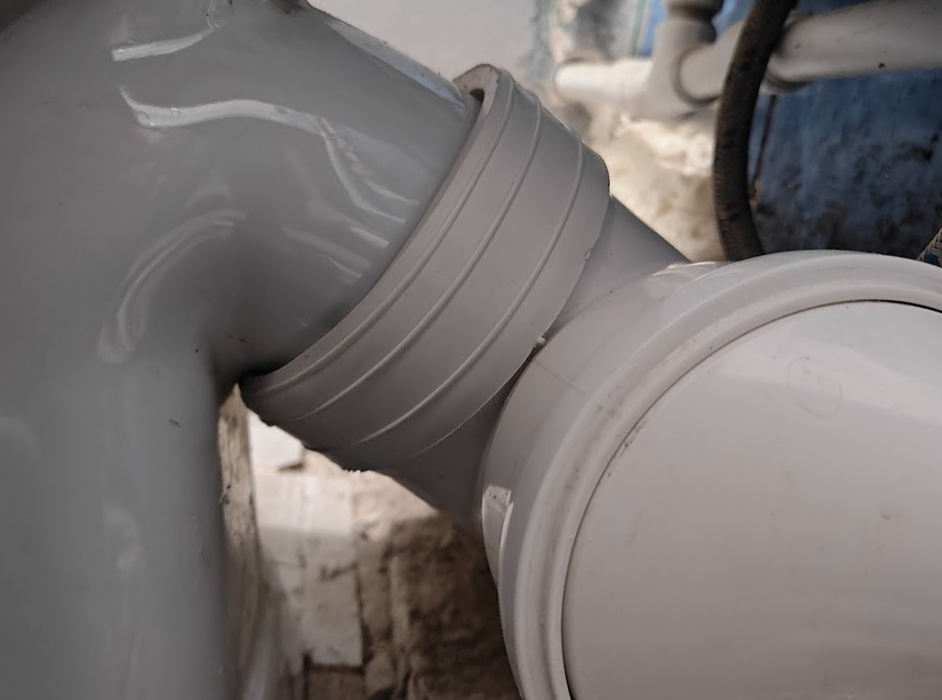

Technik-san, можете объяснить, чем плох поворот налево от унитаза 87 гр? Свод правил этого не объясняет.

Technik-san написал 27.05.2025 в 23:33
Из контекста понятно, что составители СП имели ввиду основную тему пункта: горизонтальный трубопровод, к которому подключены стояки.
Их беда, что они не сумели изложить свои мысли на бумаге, заплутавши в трёх словах.
Я ошибочно ;) связал это сообщение с предыдущими, в которых обсуждалась именно тема выбора приборного патрубка.

Шуруповерт написал 28.05.2025 в 05:43
В данном случае, прямой отвод 87° на горизонтальном участке 110 мм трассы будет создавать дополнительное гидравлическое сопротивление потоку, вследствие чего поток будет тормозить и твёрдые фракции выпадать в осадок, создавая засор. Следующий его минус - при залповом сливе с унитаза возможно полное заполнение внутреннего диаметра, за которым создаётся разрежение и срыв гидрозатвора унитаза. Поэтому смывной поток должен идти с равной скоростью и степенью заполнения трубопровода на всём его протяжении. 1000051094

28.05.2025 в 10:14:48
Унитаз уже есть? Он позволяет подключить угловую фановую трубу 90 градусов "налево"? Если не позволяет, то и говорить не о чем.

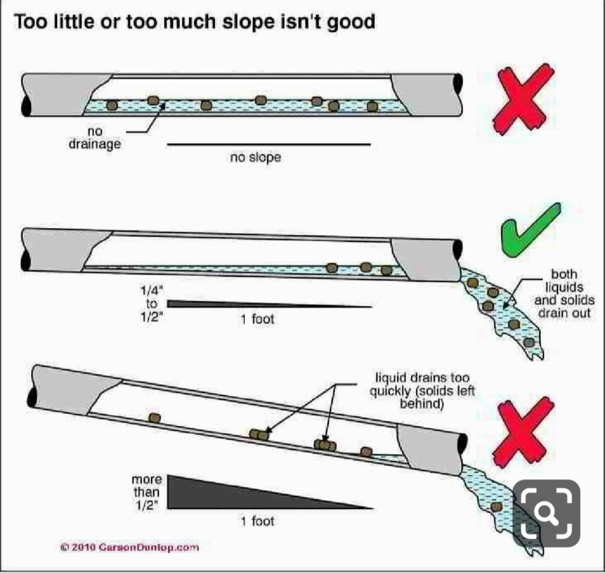

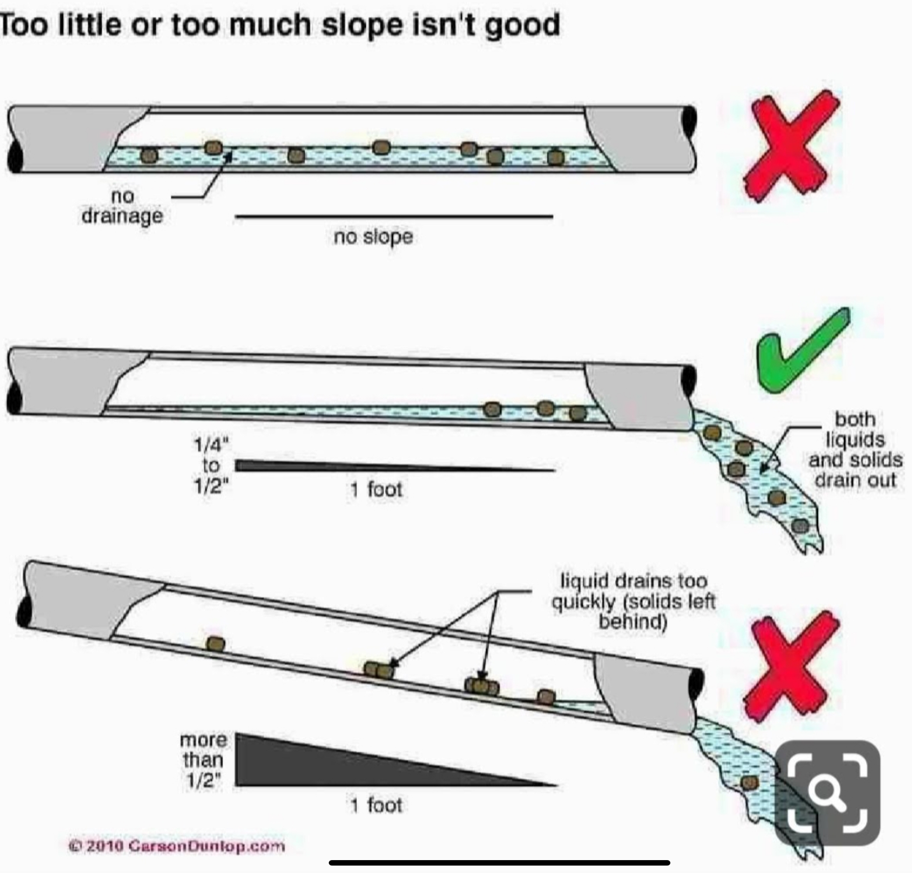

MADONNA
MADONNA
Домохозяйка
Регистрация: 22.04.2018
Надмосковье
Сообщений: 14412
28.05.2025 в 10:15:04
IMG_2375Продолжая этот логический ряд мы получим полную остановку предметов по достижению угла 45 и очевидно при дальнейшем приближении к вертикали - должно начаться обратное движение сарделек - вверх. По доказательности рисунок напоминает это: IMG_2376Так же подробно в деталях - но неверно впринципе. При увеличении наклона скорость потока увеличивается, и энергия кинетического воздействия воды на предметы - возрастает, достигая предела на вертикальной трубе. А следуя логике автора рисунка - по мере наклона трубы сардельки все сильнее впиваются в стенки - а наиболее сильные и волевые - стремятся навстречу потоку, норовя выпрыгнуть из унитаза. Возможно, именно это автор наблюдал находясь в состоянии delirium tremens - Техник-сан, ничего личного, автор же не ты )))
ВТБ!
Narrenfreiheit
ВТБ!
ВТБ!
Дилетант
Сообщений: 27840
28.05.2025 в 10:30:01
MADONNA написал 28.05.2025 в 10:15
Непонимание физики не освобождает от принятия следствий из её законов.
