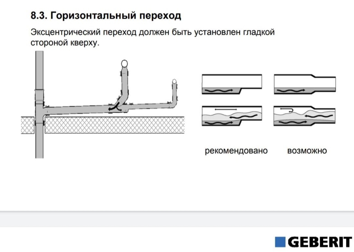

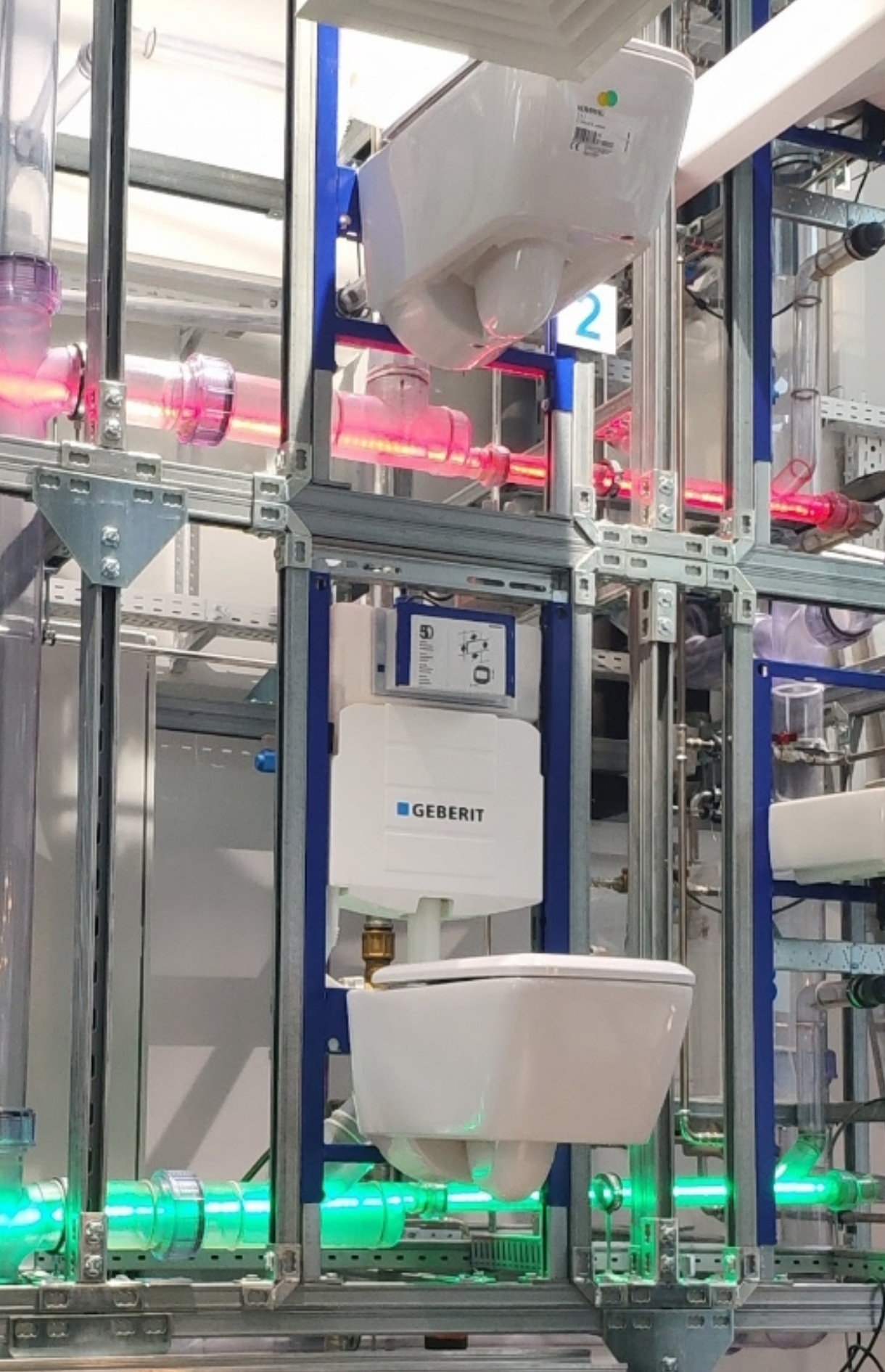

Шуруповерт, практический пример, (видео) расхождения потока в обе стороны, при подключении тройника с отводом 87°

Technik-san написал 25.05.2025 в 15:49
практический пример
В примере неправильно подключенный эксцентрик.

25.05.2025 в 16:34:44
ВТБ! написал 25.05.2025 в 16:11
Да, верно и это сделано специально, на видео демонстрационная "Башня GEBERIT" в их шоу-руме на Олимпийском проспекте, сверху как не следует делать, (красные потоки) а снизу как надо (потоки зелёного цвета) 10000509811000050979

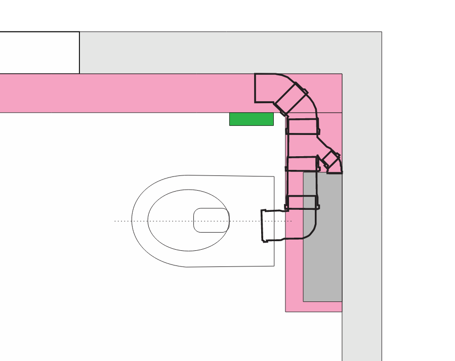

27.05.2025 в 12:17:22
Ну тогда только такой вариант вижу. image2х45 в конце - сильно горшок от стены отодвинется. А так, 8 см - некритично.
Сообщений: 137304
27.05.2025 в 12:28:26
Шуруповерт, см горшог с универсальным (коротким) выпуском.
Научиться варить пп - считай отводы уменьшатся на 5 см на каждом стыке.

27.05.2025 в 13:01:12
BV написал 27.05.2025 в 12:28
Нашёл, но сама конструкция из 2х45 громоздкая.

А чем плох мой вариант? вроде ничего никуда захлёстывать не должно

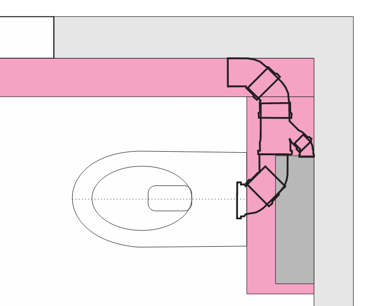

27.05.2025 в 14:24:58
Шуруповерт написал 27.05.2025 в 12:17
Дополнительно можно отвод 50 мм тройника не прямо к стене, а повернуть вверх градусов на 45. Тогда труба будет ближе к стене. А высота сифона ванны - примерно как в варианте с эксцентриком.

27.05.2025 в 14:45:23
ВТБ! написал 27.05.2025 в 14:24
Так и сделаю. Нашёл такую трубу. Тогда ещё круче получается image

27.05.2025 в 14:53:06
Шуруповерт написал 27.05.2025 в 14:45
Нашёл такую трубу
А зачем два по 45 вместо 1 на 90? Зачем на повороте лежака - это я понимаю, там лучше вовсе 3 по 30 или спрямляющий участок между 45.
Зачем это на выпуске из унитаза? При сливе сифон унитаза заполняется стоком полностью, ему этот поворот не мешает.
