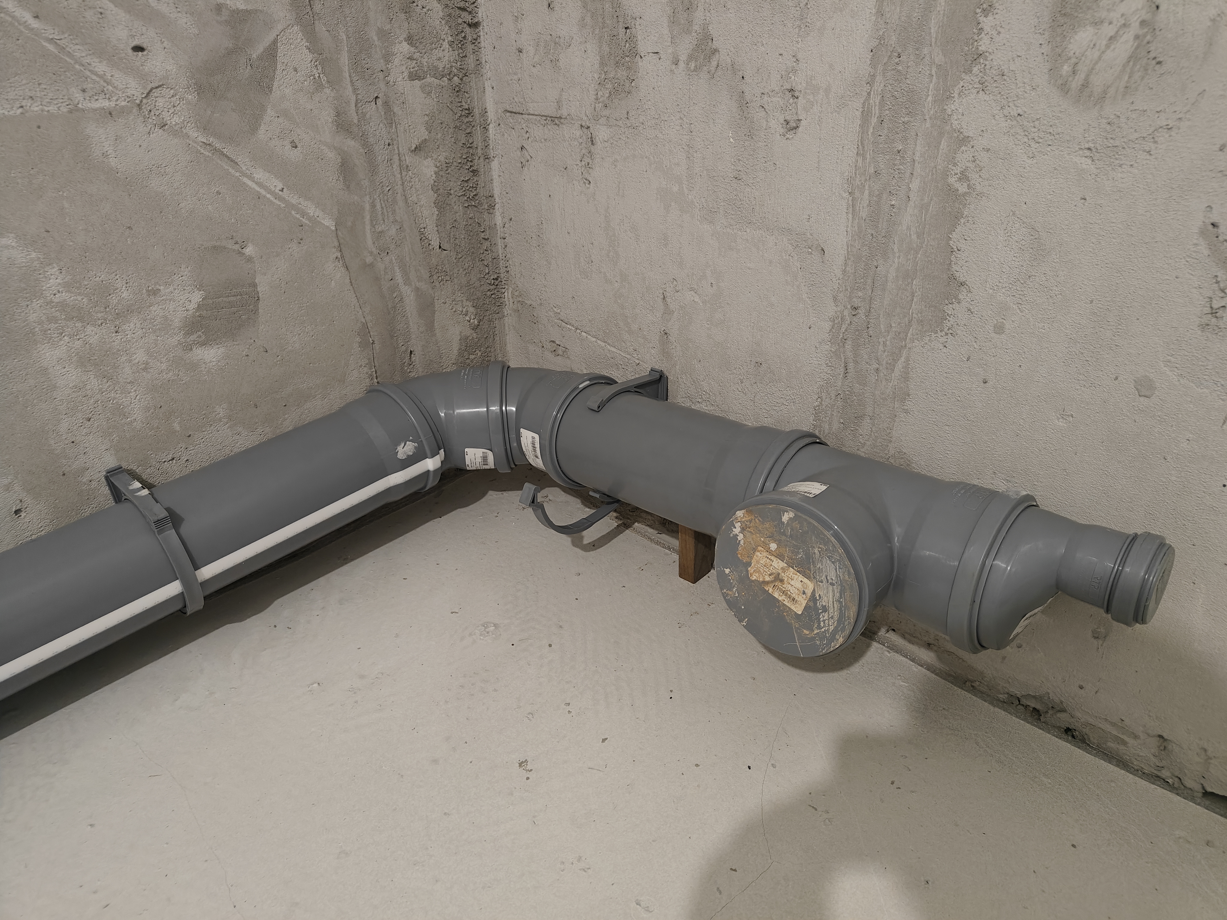

слишком длинная трасса у унитаза
То же число поворотов, нет вопросов по его подключению. Поворот можно сделать не двумя уголками по 45 градусов, а тремя по 30 или с участком спрямления между двумя.
Шуруповерт написал 23.05.2025 в 14:42
проект утвержден
Это аргумент. 8-(
P.S. Хотя бы есть возможность подключить трубу от ванны к лежаку после поворота? Или на повороте (косой тройник 110х50х110/45 в качестве спрямления между уголками).

ВТБ! написал 23.05.2025 в 14:48
Есть (если высота позволит). А зачем?

Шуруповерт написал 24.05.2025 в 15:59
зачем?
Чтобы стоки из унитаза в сифон ванны не закидывало.

ВТБ! написал 24.05.2025 в 22:26
Ну у меня во втором санузле также, ванна после горшка, проблем нету

Короче. Сьездил в Леруа, купил трубы, навесил вживую. Центр тройника, если его расположить так, в 195 мм от пола. Так ещё ж плитка будет... Ваще идеально 1000174362В принципе, можно поставить тройник 45 и отвод 45 горизонтально, горшок отодвинется от стены, но будет ваще зашибись

Я сделаю так. Положу плитку, поставлю горшок. Подсоединю как есть, открою заглушку 50 справа, и стану горшком пользоваться. Если будет выплёскиваться в эксцентрик - поменяю. Нет - оставлю так.

Шуруповерт написал 25.05.2025 в 09:05
Коли есть такая возможность, отодвиньте от стены трубу 110 мм буквально на несколько сантиметров. Перед двумя уголками 45 градусов добавьте тройник 110х50х110/45, развернув отводом к стене и вверх. И в этот отвод подключайте слив из ванны. А унитаз подключайте фановой трубой (90 градусов) подлиннее к этому же тройнику..
