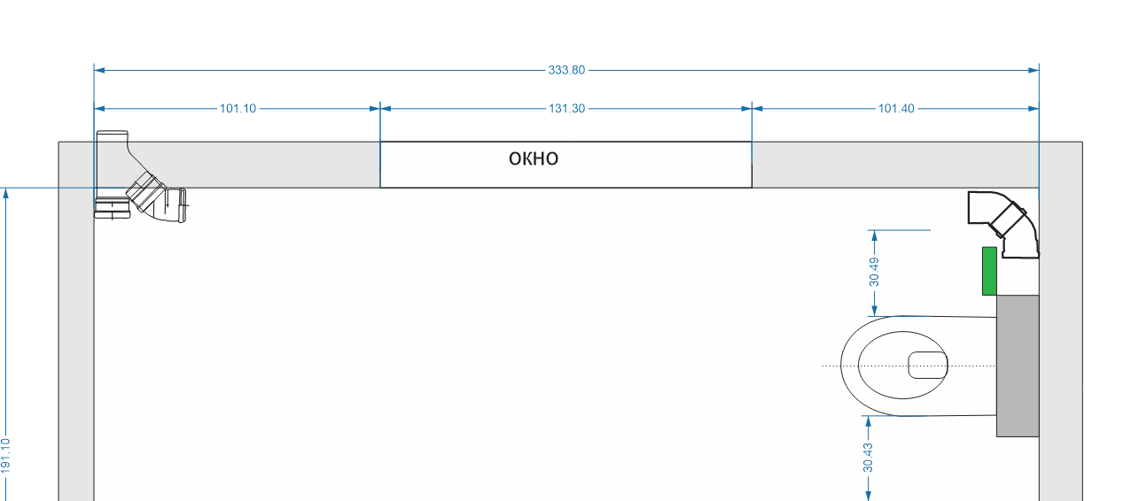

Здравствуйте! Вопрос такой. Планируется унитаз-моноблок, горизонтальный выпуск. Центр выпуска - 180 мм от пола. В месте установки унитаза перпендикулярно ему проходит 110я труба, центр - в 145 мм от пола. Труба идёт дальше на эксцентрик и ванну. Как грамотно подключить унитаз к канализации? БЕЗ ГОФРЫ!

Шуруповерт написал 23.05.2025 в 13:01
Здравствуйте! Вопрос такой. Планируется унитаз-моноблок, горизонтальный выпуск. Центр выпуска - 180 .....
Косым тройником.

23.05.2025 в 13:19:26
BV, Я примерно в курсе. Вот только, судя по этой картинке, не получится. image
Сообщений: 139757
23.05.2025 в 13:26:04
Шуруповерт, параллельный отвод рехау или сварить его самому феном с присадкой из той же трубы - как бампера авто варят.
Отодвигать горшок от стены, разворачивая в горизонт.
Или Перекладывать канализацию

23.05.2025 в 13:36:14
BV написал 23.05.2025 в 13:26
Он стоит на озоне дороже, чем сам унитаз-моноблок. А больше негде его взять. Сам варить не буду - не обладаю соответствующими умениями.
Попробую прикинуть, спасибо, мысль. Пространство позволяет.
Невозможно. Тогда уклона 2 см на 1 м не будет. Либо выше, либо ниже тогда. image
Кстати, Вы же как-то говорили, что возможен и меньший уклон?
На схеме отсутствует. Для ванны не высоковато?

23.05.2025 в 14:18:25
ВТБ! написал 23.05.2025 в 14:14
Вот полная схема. По моим подсчётам - центр выпуска ванны от пола в 19 см. Если что - подниму ванну.

Шуруповерт написал 23.05.2025 в 14:18
Вот полная схема.
Не логичнее поменять ванну и унитаз местами и развернуть сливом влево?
И труба пройдёт за/под ванной. И слив из ванны можно сделать отдельной трубой 50 мм до угла помещения. Дерьмо отдельно, ванна отдельно.

23.05.2025 в 14:42:37
ВТБ! написал 23.05.2025 в 14:29
Нет. Тогда слишком длинная трасса у унитаза, да и проект утвержден 100 раз уже. Перекраивать не получится.
