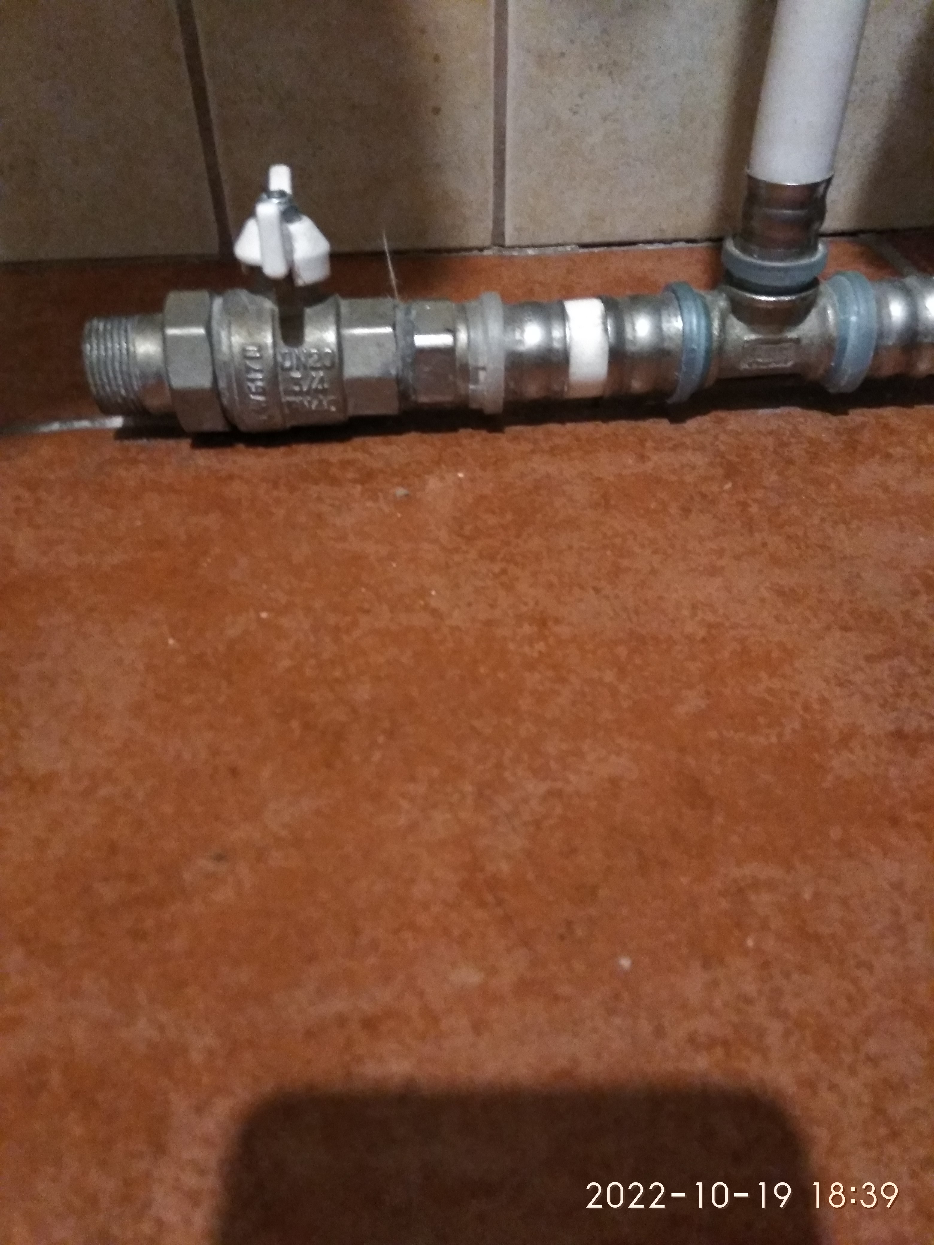

Здравствуйте! Вопрос по чугунным классическим радиаторам. Можно ли при разводке в квартире 500 (металлопластик, вероятно) поставить радиатор с межосевым 300 или 350 мм? Если можно, то как? Спасибо.

Нет. Спрошу, но, боюсь, ребятам некогда или нет охоты возиться даже за деньги (подобное уж случалось, пришлось вызывать из фирмы). Можно ли - в принципе - перейти на межосевое 300. Может, уголки какие-нибудь использовать? Или для отопления плохо, когда много соединений? Скорее всего - плохо :(. Если есть идеи, напишите.

ивана, разводка металлопластиком уже плохо. На остальное без фото ответить невозможно

Нет. Спрошу, но, боюсь, ребятам некогда и нет охоты возиться, даже за деньги. Как - в принципе - можно перейти на межосевое 300?

Весьма просто. Или заузить 500-30 перед радиатором, или если нормально делать, то переварить один отвод стояка 500-300. Металлопласт на ЦО недопустим. Если не можете задать осмысленный вопрос, просто подвесьте фото.

ивана написал: Можно ли при разводке в квартире 500 (металлопластик, вероятно) поставить радиатор с межосевым 300 или 350 мм? Если можно, то как?
Всё возможно. Любой каприз за ваши деньги. Другой вопрос: ЗАЧЕМ?
ивана написал: Если можно, то как?
Обычно руками и инструментами.
ивана, фото покажите и расскажите о причинах планируемого решения.

Нижняя труба лежит на полу, не приподнять, т.к. слишком короткое плечо от стояка, а между стояком и радиатором - вплотную к радиатору - байпас. Хотелось бы, чтобы не сверлить стену, поставить радиатор на ножки. Ножки - это ещё плюс 100 мм. если поставить пятисотый, он выпрыгнет выше подоконника. (Да и не поднять нижнюю трубу на 100 мм физически.)

sanya1965, "...Или заузить 500-30 перед радиатором..." Я об этом и спрашиваю. Как это сдeлать?
