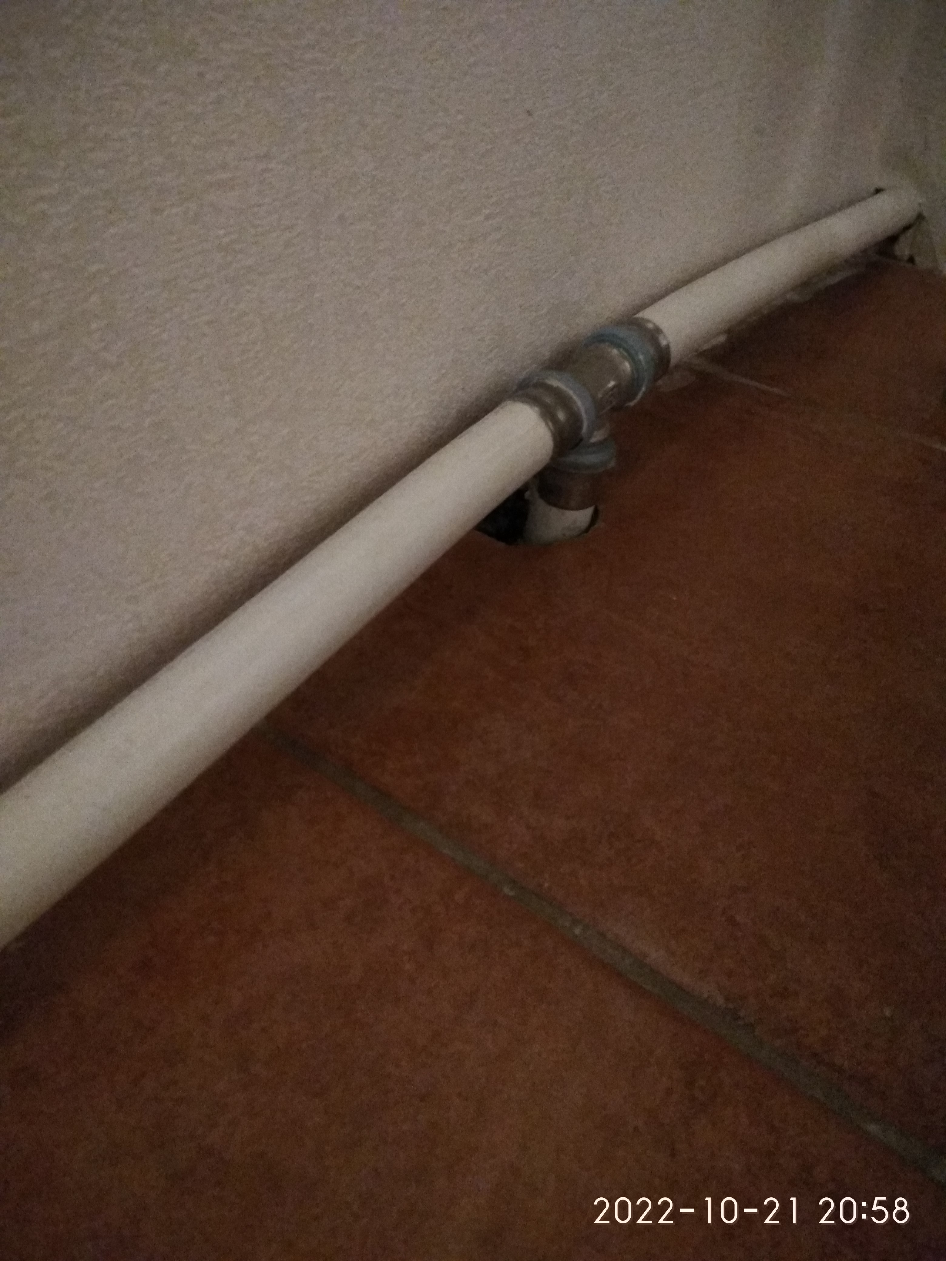

ser000 написал: С одной стороны да, где-то был запрет на установку пластика в элеваторных системах отопления, но сдругой стороны есть рекомендации по кап.ремонту и внимание:
Тут очевидно не капремонт, это раз. И рекомендации предполагают проект, а не тупую замену один в один.

ивана написал: Как это сдeлать?
Найти сварщика и поставить задачу.

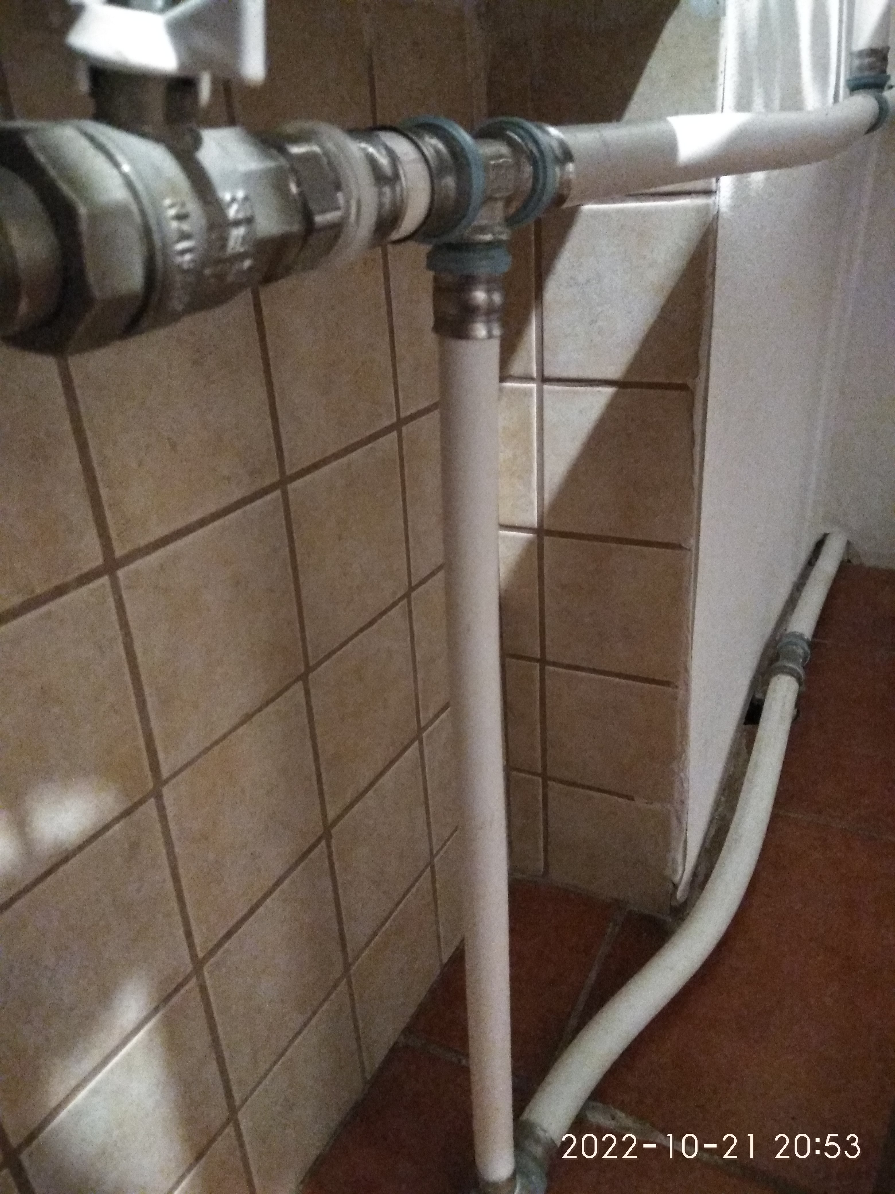

Четыре уголка, два боченка в размер, два сгона с контрогайками.И нужные отрезки трубы с резьбами по длине.
ивана написал: . Хотелось бы, чтобы не сверлить стену,
Не сверлите.
ивана написал: , поставить радиатор на ножки.
Ставьте.

Спасибо. Ничего, что много соединений? Нужно будет отключать отопление в стояке?

ивана написал: кранов достаточно?
Да.
ивана написал: Ничего, что много соединений?
Найдите сварщика, или человека работающего с металлом( медь, нержавейка), и соединений убавится. Да хоть такого же безбашенного, кто делает ЦО металлопластиком прессуя. У Вас там все равно бомба.

ивана написал: Нижняя труба лежит на полу, не приподнять
Покажите больше. Поди ещё и кран на байпасе имеется.
ивана написал: Да и не поднять нижнюю трубу на 100 мм физически.
Физически без проблем, просто переделать подключение к стояку.

На байпасе крана нет. Почему бомба, товарищи? :) Ещё вопрос: стояк питает два радиатора, нужно ли, чтобы верхняя часть их была на одной высоте как у сообщающихся сосудов, или это не тот случай? Спасибо всем за внимание к моей теме!

ивана, если в соседней комнате так же в пол уходит стояк, то один из двух Ваших радиаторов работать НЕ БУДЕТ.
