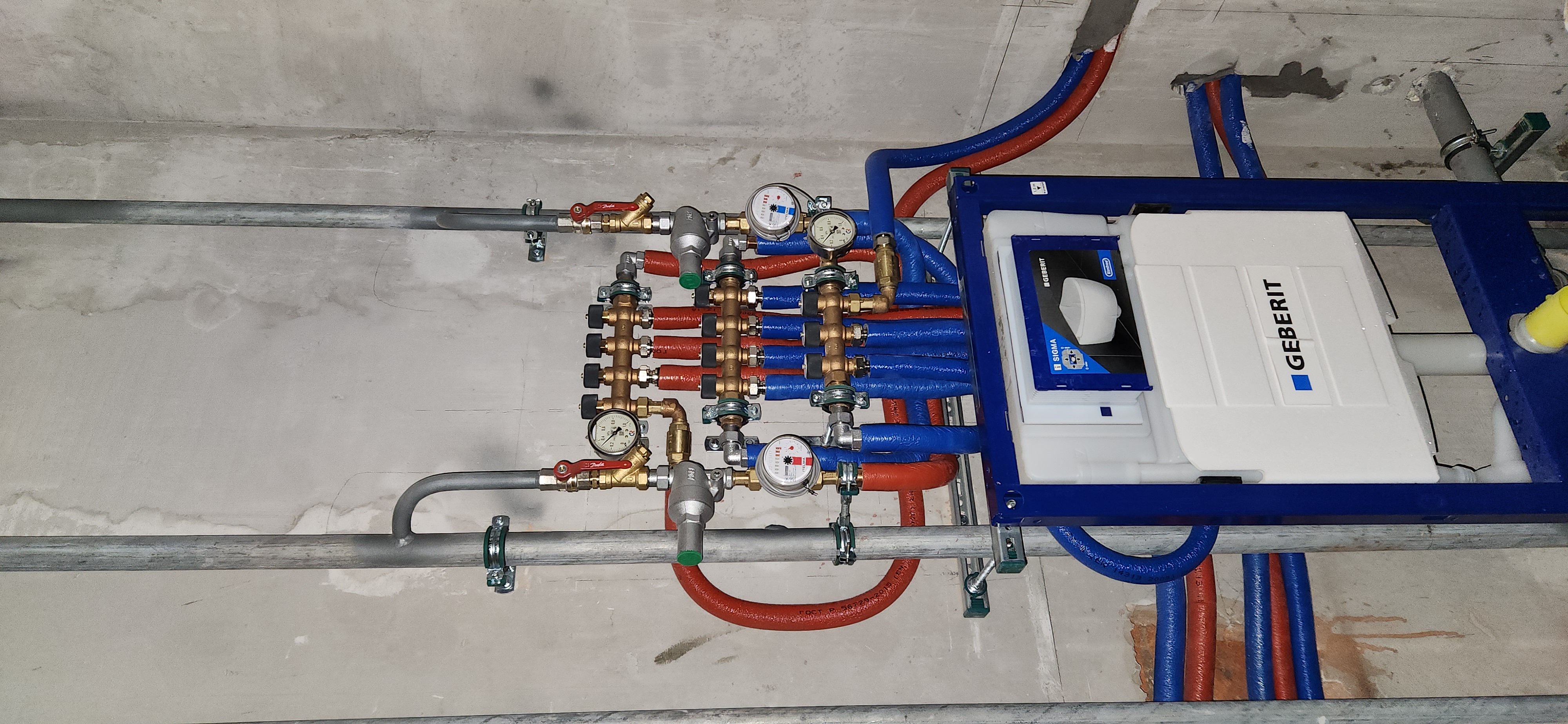

Посоветуйте что сейчас актуально поставить на вводе в квартиру? Места не много, компактности хотелось бы. Из основных требований сетка не более 100, редуктор и манометры на входе. Классическая и кондовая схема FAR-овских фильтров у купе с редукторами, и байпасом для обратной промывки, конечно подкупает своей надежностью, но требует не-мало места, и стоимость нынче высокая. Этой схеме уже лет 15, неужели не появилось что-то качественное и компактное три-в-одном ? Помню Хонейвеллы были редуктора с фильтром, так у них колбы трескались, как сейчас обстоят дела ? Валтек неплохой компактный блок предлагает, но там на грязевике сетка 300, а по всей квартире клапаны, термостаты и прочее, хочется сетку поменьше. Посоветуйте, нужна сетка

В квартире три термостатических смесителя, поршневой редуктор на гигдуше. - жалко их, да и остальную сантехнику Могу ошибаться, но вроде даже в инструкции hansGrohe написано 100-ю сетку надо для термостатов.

100 микронная сетка в инструкциях - это максимально возможная сетка механической очистки. Ячейка сетки - 0,1мм. Производитель пишет чего хочет, а хочет он для своих изделий отсутствия механических примесей в воде. По моему опыту эксплатации, такой фракции в московском водопроводе в многоквартирных домах, нет. Есть крупный шлам, его ловит грязевик с сеткой 0,6мм. И есть жесткость, которая вредит термостату. Где жесткость и где 0,1 мм, сами подумайте?
На фото монтаж 14 года Грязевик чистый, 100 мкн чистый.. Термостат гигиенического душа и редуктор на горячей пришлось почистить от налета. Обычная московская квартира в многоэтажном доме.

master.msk,
а хочет он для своих изделий отсутствия механических примесей в воде. Я тоже хочу перестраховаться и сделать как у него в инструкции...
master.msk, ваши картинки в постах, это ваши работы ? На всех картинках коллекторы разных производителей но не FAR, с чем связанно ?
master.msk
master.msk
Регистрация: 20.11.2008
Сообщений: 18073
21.10.2022 в 14:48:10
newex, картинки только свои прикрепляю естественно
Фаровские коллекторы плохие и всегда такими были. Разные другие коллекторы по причине
  1. Разного времени появления в каталогах производителей и в продаже
  2. Для упрощения логистики в процессе покупки комплектующих
Это было бы верно, если бы вы делали монтаж за деньги при нежелании заказчика вникать в суть проблемы, просто "на всякий случай". Или были бы некоторые лишние деньги в бюджете на водопровод. Но, в таком случае надо начинать с замены поршневых редукторов на мембранные. Или с установки магистральных фильтров. При чем здесь установка еще одного сетчатого фильтра грубой очистки, если у вас уже стоит косой фильтр?
