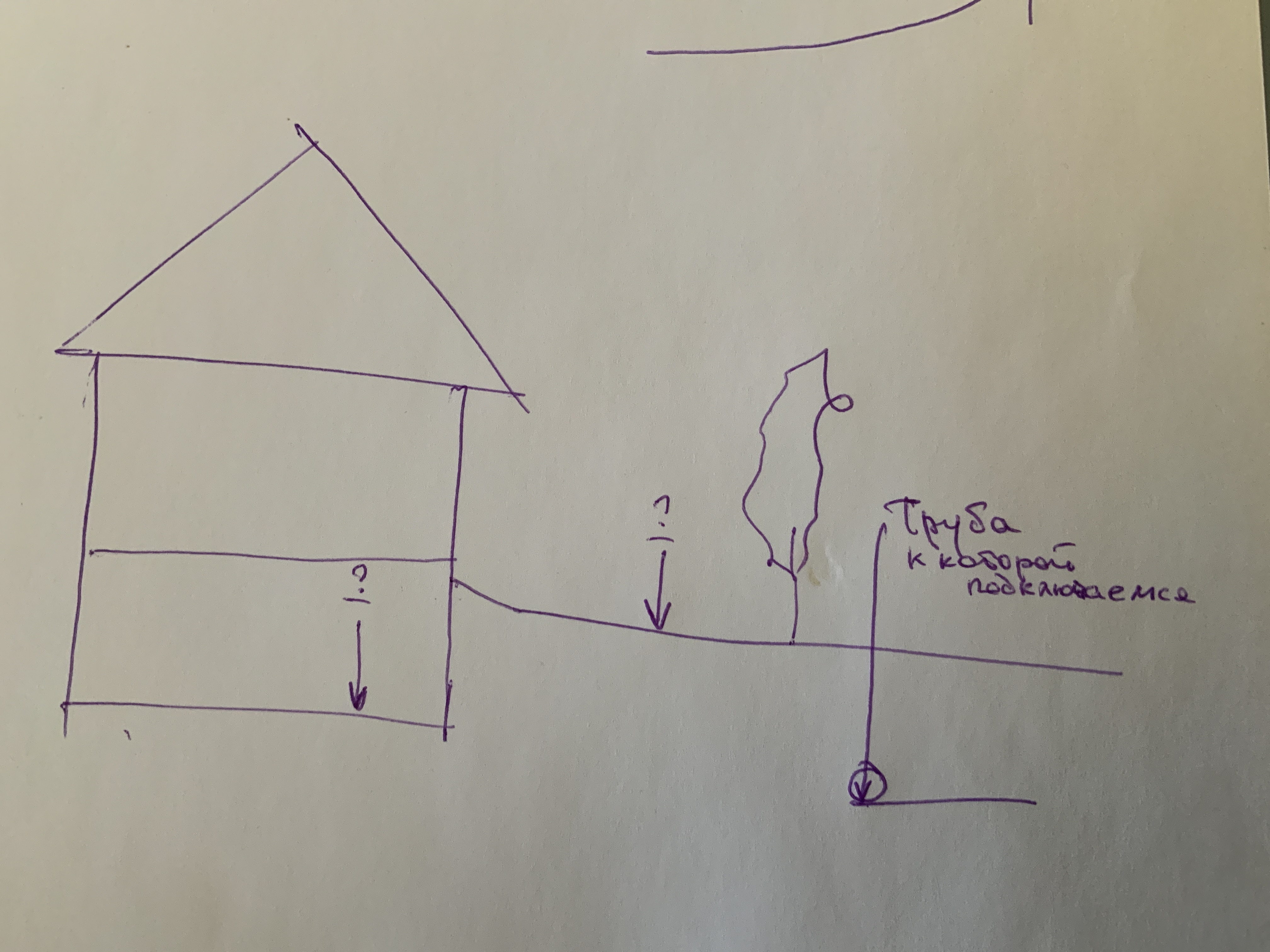

Добрый день! В частный дом хочу подключить центральную канализацию проходящую по улице. Напротив дома находятся 3х этажный многоквартирный дом. Если делать канализацию самотеком то она выйдет в самое дно канализационного уличного колодца. В случае если колодец забьётся то все фекалии затопят мой дом. Как грамотно сделать? Мозгов местных "специалистов" хватает только на обратный клапан...

Промежуточный колодец и напорная схема. Только так.

MADONNA, можно чуть подробней. Колодец делать тогда во дворе? Вонять от него будет? Перед фасадом и входом в дом получится такой вот колодец.

Sanyh, Сам колодец может находиться где угодно, от него напорная труба идет в городскую сеть. Вонять - нет, надо делать все правильно и не будет. Более того, вас же не смущает не-напорный колодец. А вот с ним как раз больше проблем в плане запахов.

Вонять - нет, надо делать все правильно и не будет.< "Правильно" - поясните подробней это как? У нас спецов в городе нет по канашке, как я скажу так и сделают

Попробуйте заполнить схему отметками высот

MADONNA, Емкость на 500 литров установлена в подвале дома, т.е. на 2 метра ниже уровня чистого пола в одноэтажном доме.

Sanyh, Попробуйте все же набросать эскиз. Поверхность стоков или дно бака на отм -2000, уровень лотка городской канализации относительно чистого пола, - ну и все остальное, что сочтете существенным. Что точно делать нельзя: Обратные клапана, энергозависимые задвижки-заслонки. Хотя последние предусмотрены к подобному использованию, лучше использовать энергонезависимые, с пружиной например. Но самое простое и надежное - напорная канализация, и копать немного, и не засорится никогда, а если у Вас маленький уклон к городской трубе - то все предпосылки для засора, да и обратный ток часто будет возникать со всеми вытекающими, а точнее - втекающими прелестями.

Sanyh, самое главное - это уровень дна канализационного колодца относительно выпуска самого нижнего сантехприбора в вашем доме. Также важна глубина этого колодца от крышки до дна. Ещё - затапливает ли этот колодец весной или в ливень и на какую высоту от дна. Без этих минимальных данных продолжать обсуждение смысла не имеет. Либо тупо делать напорную схему с накопителем, про который вы писали. Насос может закинуть стоки на любую высоту без риска затопления при переполнении колодца. Но...если по вашим высотам получится удачно - можно обойтись и без насоса. Может даже и без накопителя. Высоты - или нивелир, или хороший лазерный вечером - если недалеко. Без высот/уровней - никак, они будут нужны хотя-бы для прокладки напорной трубы ....
