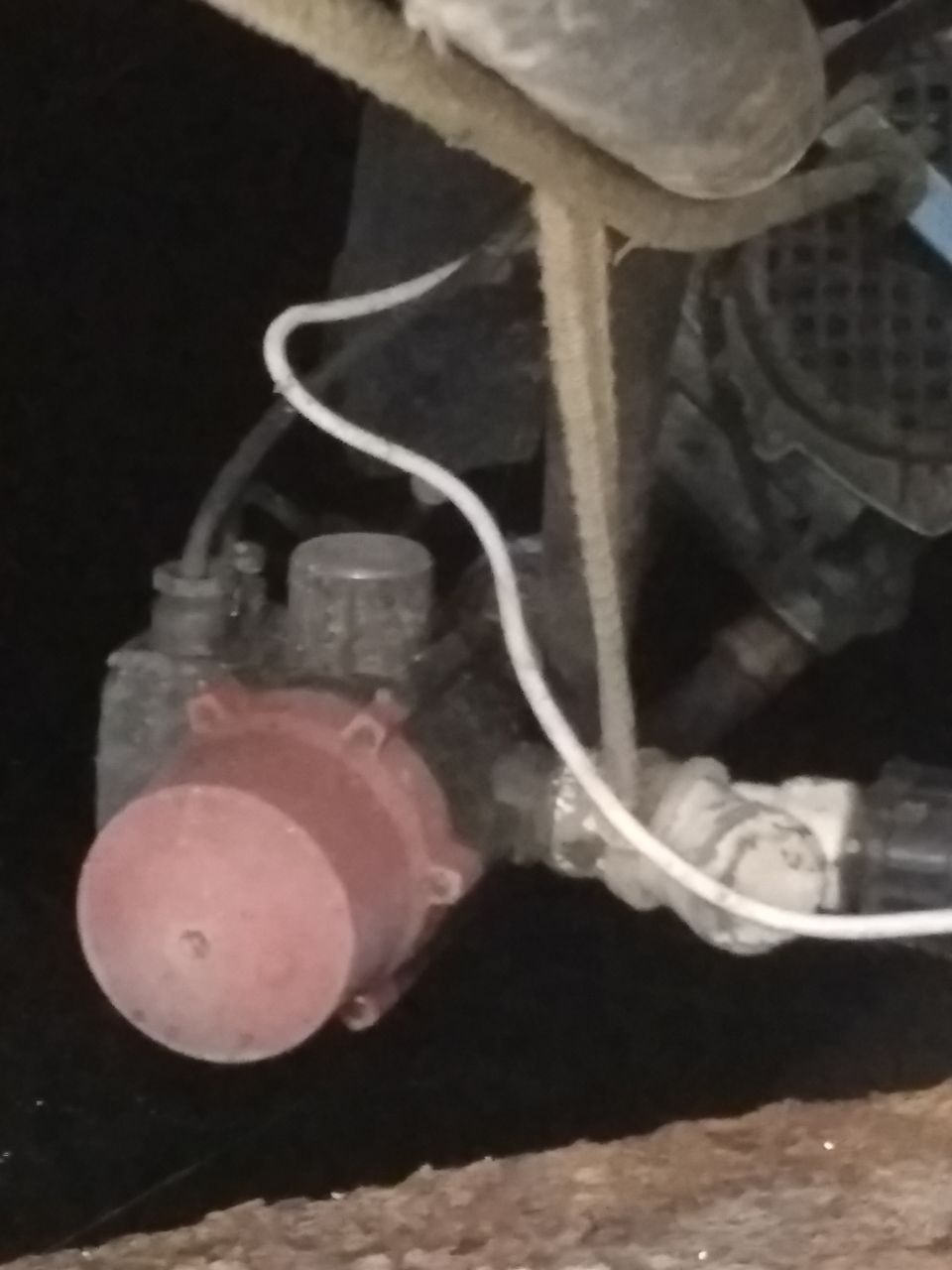

На дом из колодца идёт вода через вот такой девайс:
После передёргивания кабеля насос включается. Но если кран закрыть ненадолго, то потом вода не идёт пока из розетки по-новой не передёрнешь.

Какая то защита от сухого хода или датчик давления насоса с переменной частотой вращения.

cineman, я ещё давно удивлялся: как работает насос если нет накопителя. Кран открыл – насос включается, кран закпыл – выключается. Неужели такая маленькая железка позволяет так работать?

Короче спускаться в колодец дело хлопотное, дотянусь может до проводов, отрежу их и поставлю в доме реле давления и накопитель.

Romapio написал: Неужели такая маленькая железка позволяет так работать?
Это была лишь версия. Должен быть ещё и ящик с частотным управлением двигателем насоса.

cineman написал: Какая то защита от сухого хода или датчик давления насоса с переменной частотой вращения.
cineman, нет там никаких частотников - слишком жирно для этой поделки. Их еще назвали акваробот - вкл или по реле протока или по падению давления, выкл - по реле протока. Поумнее, с контроллером - умеют перезапускаться несколько раз, потупее, как этот - не умеют.
Romapio написал: как работает насос если нет накопителя.
внутри - мини накопитель
да
Romapio написал: дотянусь может до проводов, отрежу их и поставлю в доме реле давления и накопитель.
плюс реле протока - защита по сухому ходу + автоматика желательно, иначе пинать вручную для старта после "авария"
