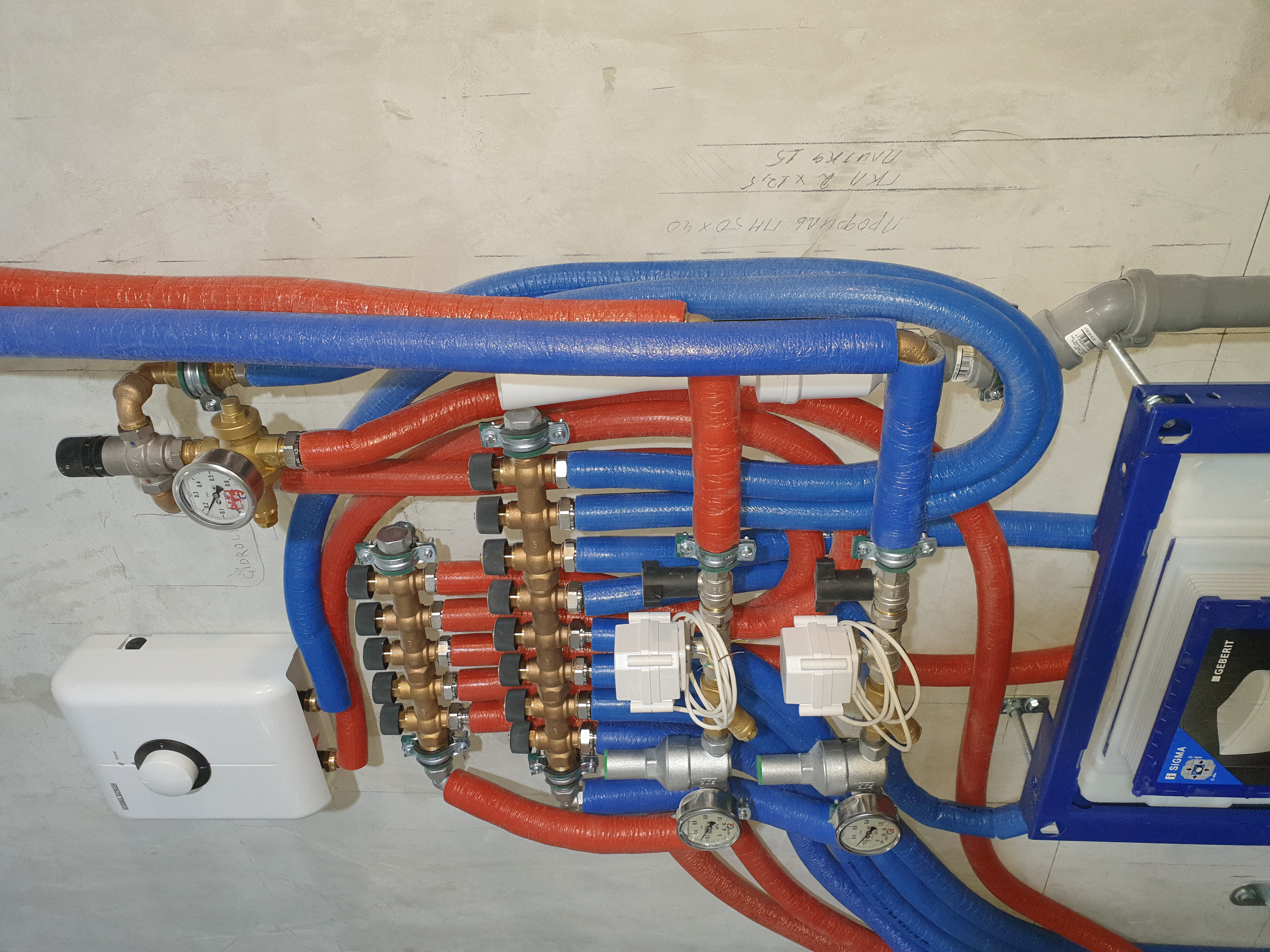

В классической схеме гигдуша со скрытым в шкафу термосмесителем: после подмеса идет соленоидный клапан потом редутор. Почему не наоборот ? (редуктор->клапан). Вроде так интереснее.., редуктор всегда заполнен, и наверно клапану легче работать на низком давлении ??

Нельзя запирать воду между двумя клапанами (редуктор - тот же клапан), они могут не открыться или при плохом стечении обстоятельств холодная вода нагревшись между двумя запорными элементами повредит систему.
И клапан и редуктор запираются еще больше при увеличении давления: у редуктора на выходе, у клапана на входе.

newex, по классике - 2 редуктора до термосмесителя.

Клапан -классика для стиральной машины. Для гиг душа заказывают редко. Если на мое усмотрение, то просто редуктор. Соленоид - на любителя. От протечки он не защитит, забыть свет выключить вероятность выше, при том, что туалет вы посещаете чаще, чем пользуетесь лейкой.

Он не завязан на свет, управляется отдельным контроллером, и включается только после 5 минут прибывания на горшке., Свет тоже под управлением контроллера, если оставили свет включенным, через 45мин он выключается автоматически. Но вопрос был не про это. Хотелось бы Ваше мнение по сути вопроса ?

newex, клапан - последний, чтобы удобно было его удалить, когда он сломается и пользоваться дальше. Кстати, и всю эту громоздкую систему безопасности можно продублировать кронштейном для лейки со штоком, выключающим лейку при установке на место.
P.s кстати, не забываем, что если электрооборудование находится в зоне водяных и канализационных труб, всегда есть большая вероятность попадания на него воды
