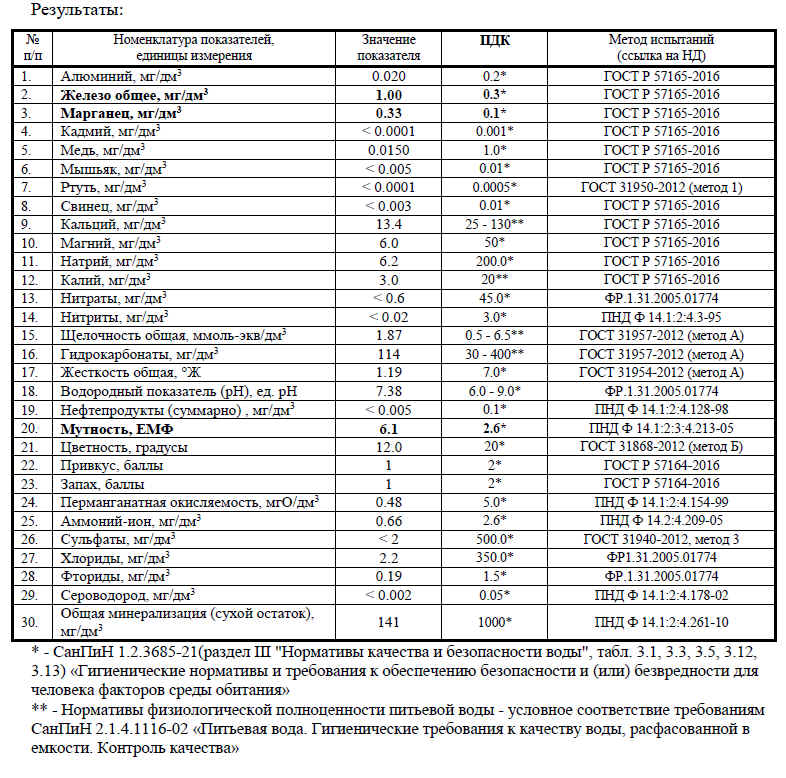

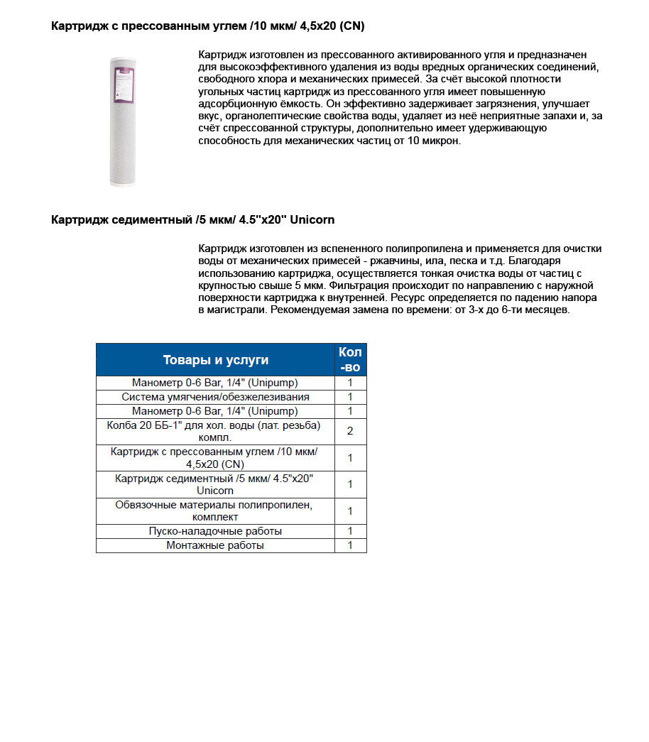

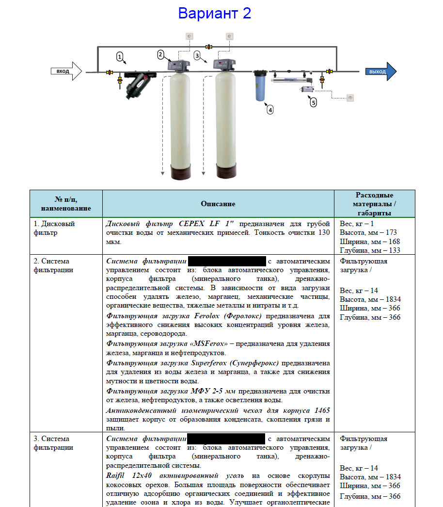

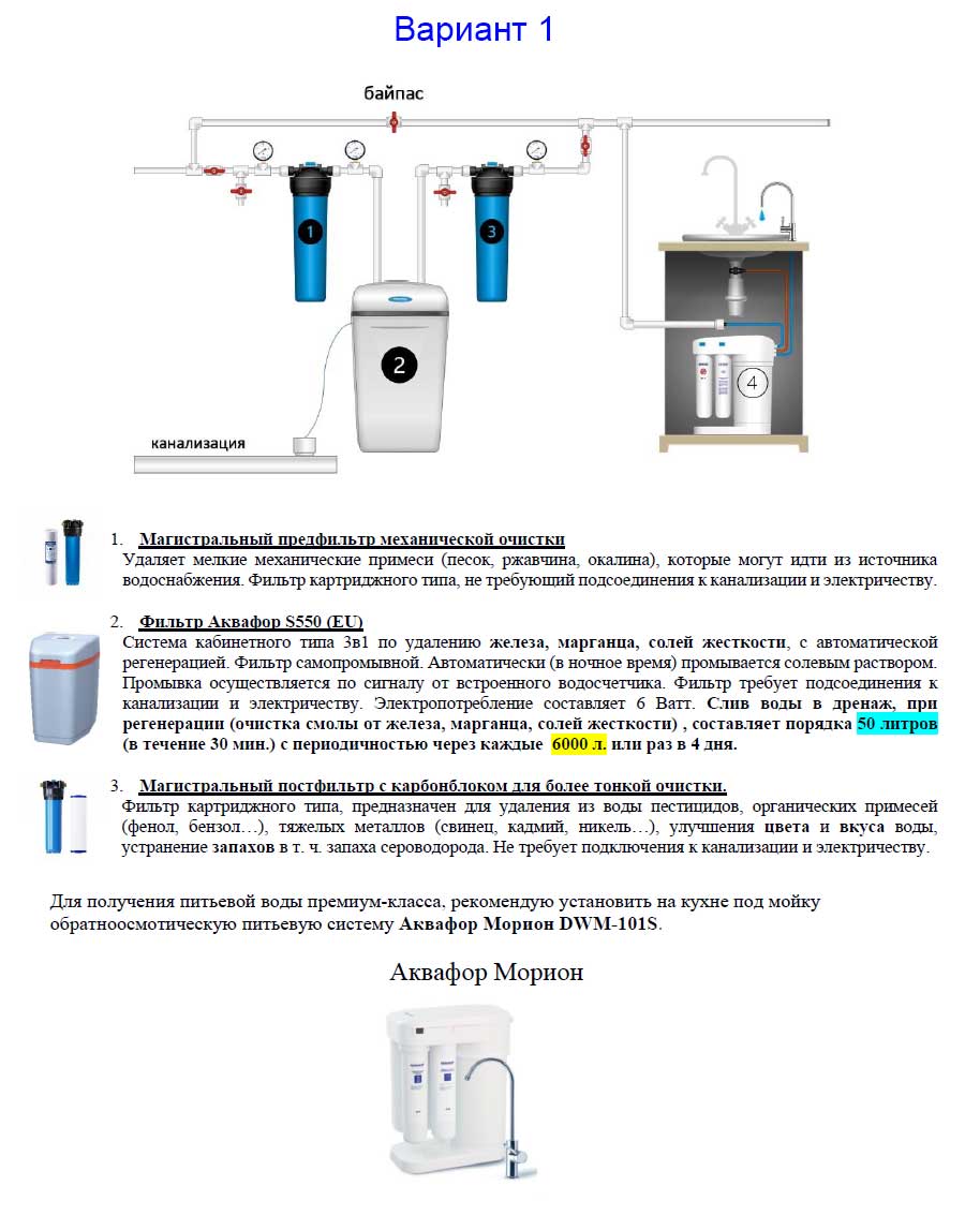

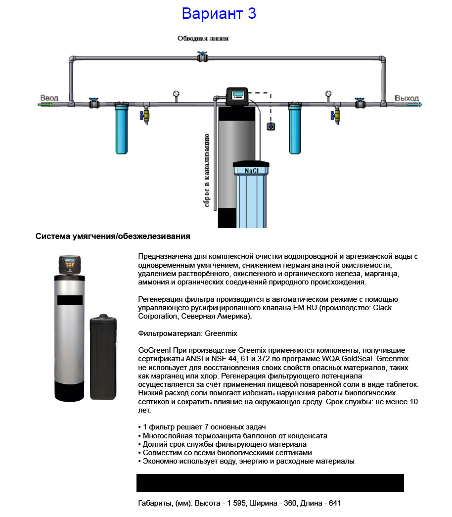

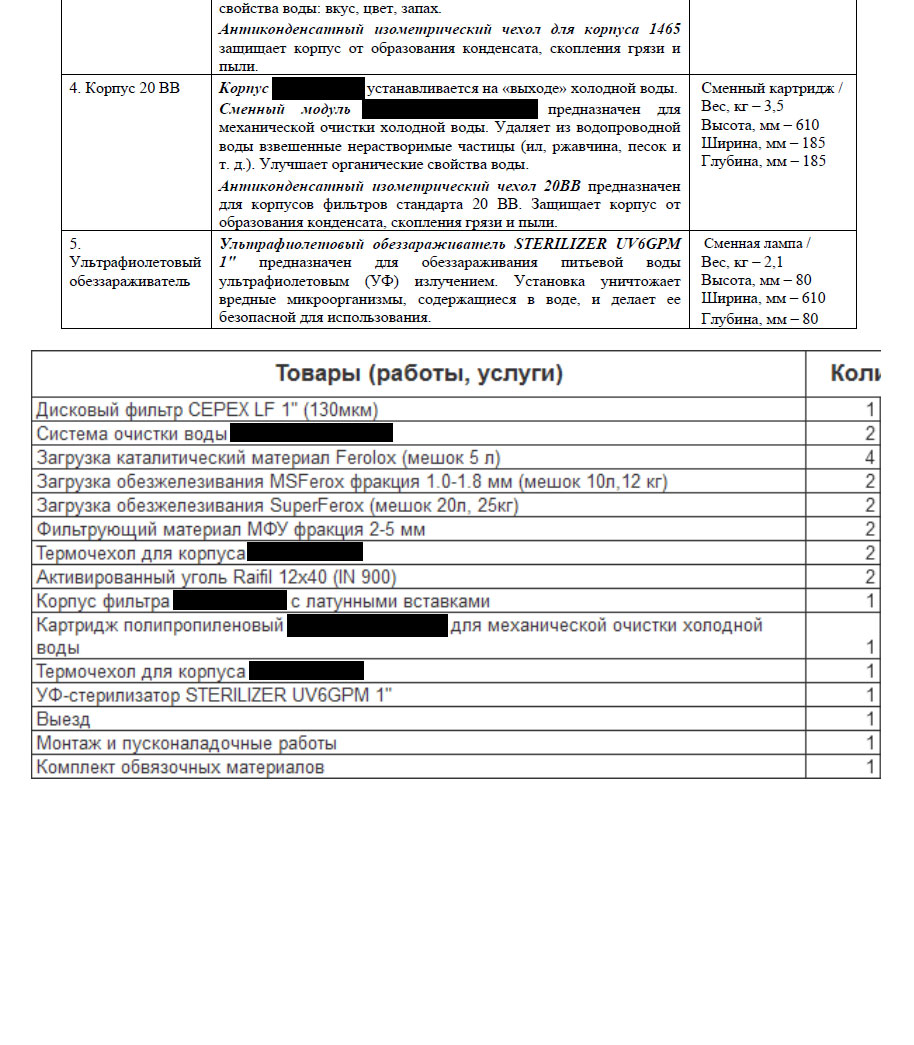

День добрый. У меня в КП общая поселковая скважина, вода подводится под землёй к участку. Дом для круглогодичного проживания. 4 человека. 3 санузла, кухня, постирочная. Воду хочется, как говориться, чтоб "пить из под крана". Взял пробу, сделал анализ в Инвитро. Затем разослал в три конторы, те прислали свои предложения. В очистке я ничего не понимаю, а предложения по своему наполнению совершенно разные... я их даже сравнить не могу... буду очень благодарен, если поможете понять и определиться...

у меня стоит вариант 3 только плюс еще механический мешотчатый на 1 мкм на входе, раз в месяц мешок соли, раз в год замена картриджей (угольного 0,6 мкм и полипропиленового 5-1 мкм, мешотчатый можно стирать, но я тоже меняю), раз в 5 лет замена ионообменной смолы (экотар В), воду пить можно и накипи нет. В предложении 3 мне кажется кажется угольный на 10 мкм не лучшее решение для мутной воды.

dv_sudya написал: мне кажется кажется угольный на 10 мкм не лучшее решение для мутной воды
а какой на ваш взгляд лучше?
p.s. я тут нашёл описание мешотчатого фильтра
Мешочные (мешотчатые) фильтры. Свое название такие приборы получили благодаря форме фильтрующего элемента, выполненного в виде мешка. Основным достоинством мешочных фильтров является высокая эффективность: они не только производят тонкую механическую очистку воды, удаляя частицы размером до 1 мкм, но и снижают ее мутность, улучшают вкусовые показатели. К тому же такое оборудование обладает простотой эксплуатации – для восстановления свойств фильтромешка достаточно замочить его в растворе лимонной кислоты на 10 минут, а затем промыть водой. Сменный элемент выполнен из нейлона, пористого пропилена или полиэстера. Мешочный фильтр устанавливается на полу или стене.
может тогда угольного на 10 мкм хватит? или я чего-то всё-равно не понимаю? :)
