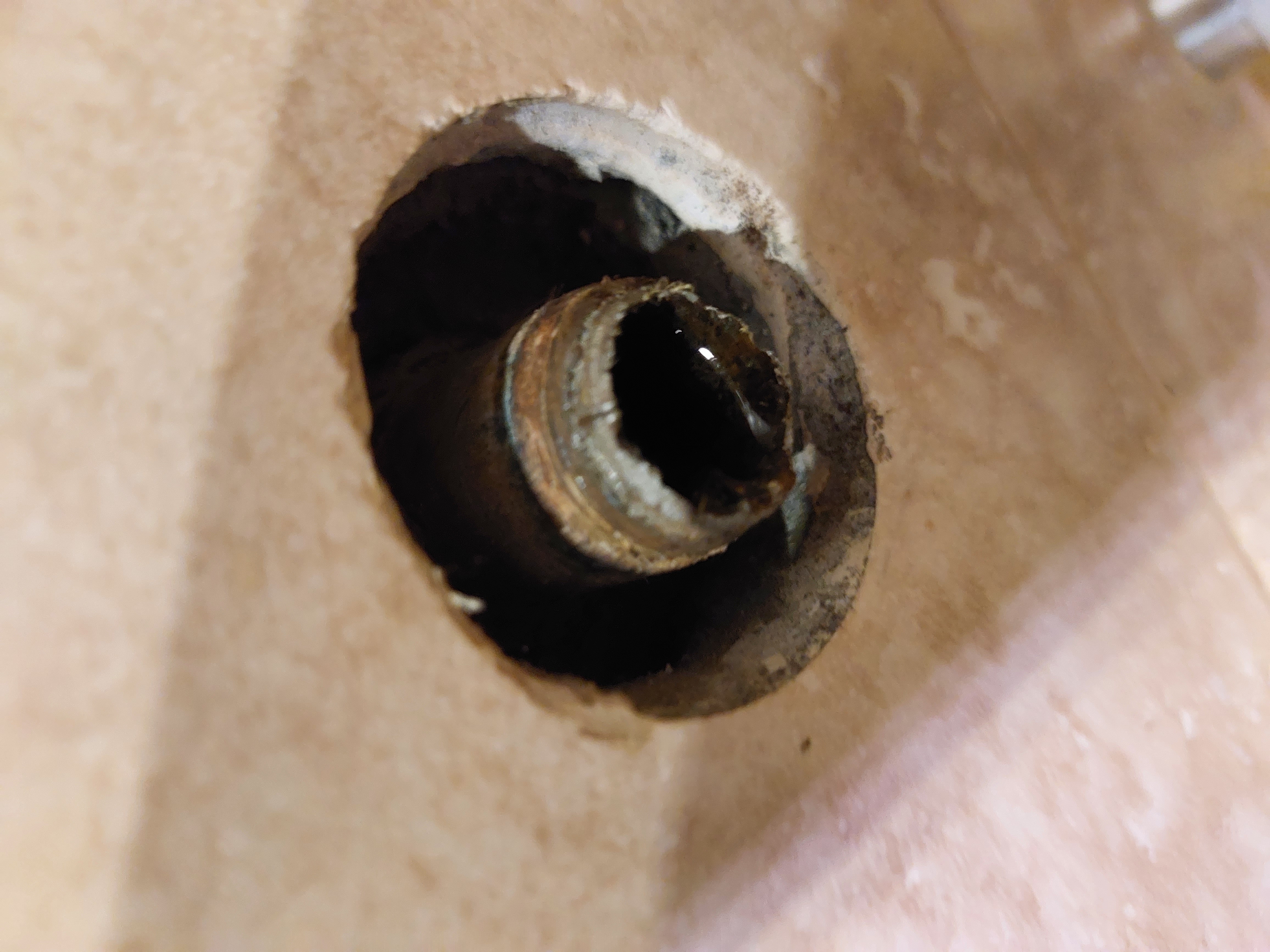

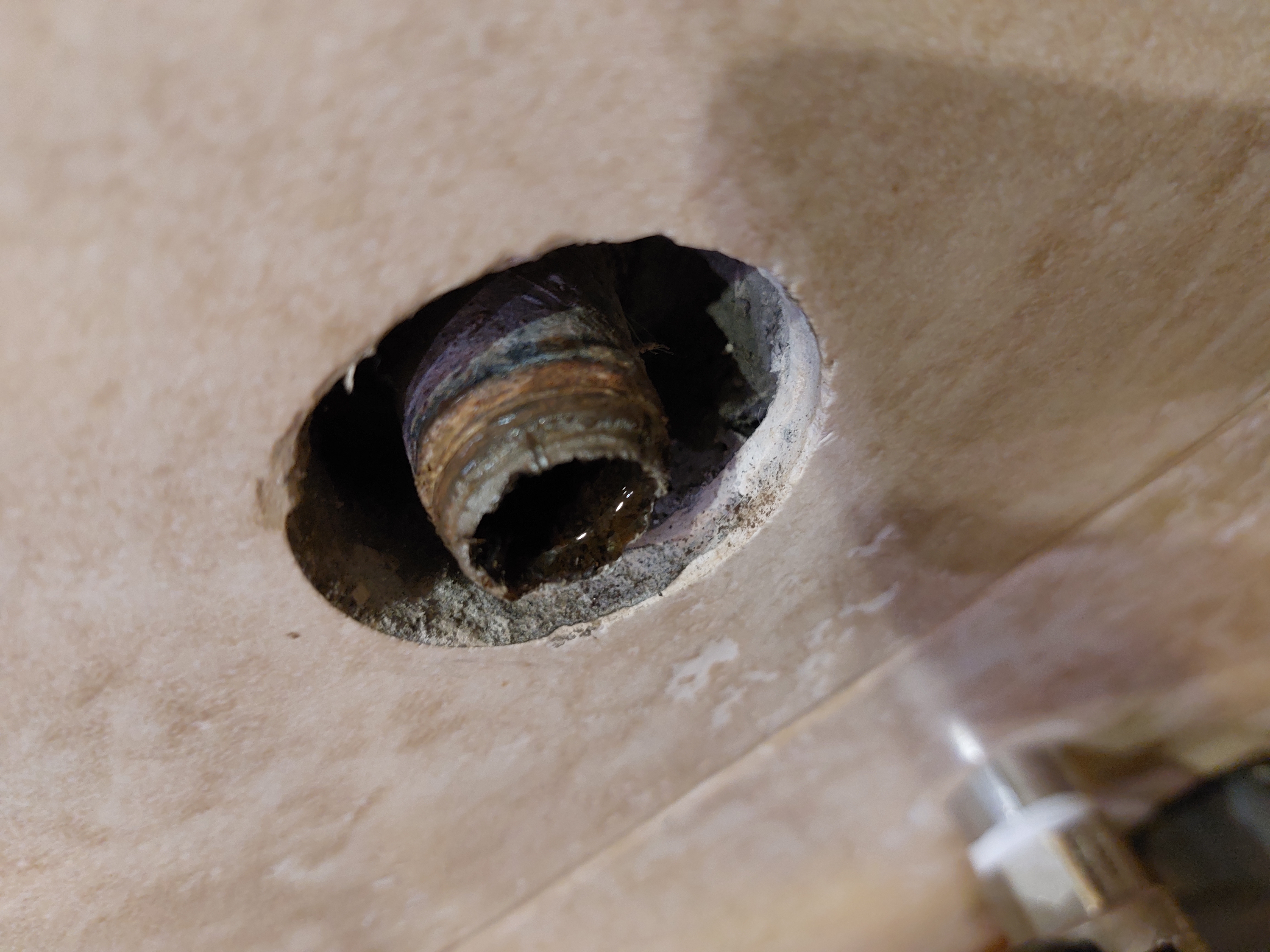

Добрый день! Вот ситуация. отломилась труба из стены. Что можно сделать?

Если задаете такой вопрос - позвать сантехника. Ну и желательно фото отломившейся части.

dv_sudya, я не думаю, что каждый сантехник решит эту проблему. труба оторвалась заподлицо с плиткой. я думаю, это не очень стандартный случай. там был стальной удлинитель на 25 мм. труба погнила. начал вкручивать в удлинитель, она и всё.

Lomster, ну тогда только обрезать в пределах разумного и приваривать кусок с резьбой (если нет желания менять трубу полностью).

Lomster, заменить трубу или наварить. По фото ничего не понятно.
Удивительно, что с проблемами не хотят их подробно описывать и больше качественных фото.

master.msk, хотят описывать. как заменишь трубу? плитку дробить не вариант же. фото может помочь? кроме заваривать, есть вариант с универсальной муфтой?
сорри, я думал, это качественные фото.

Lomster, вообще ничего не понятно. Что отломилось, что там осталось внутри и откуда идет. P.s "cтальных удлинителей 25 мм не существует", вероятно муфта... так можно долго гадать

Вклеить внутрь обломка трубу или болванку нужной длинны и выкрутить огрызок, вместо него установить нормальный кусок.

Lomster, сделайте фото со вспышкой! И если глубже есть резьба - вполне есть шансы достать огрызок и вкрутить новый удлинитель. "Пилите, Шура!" ;)
