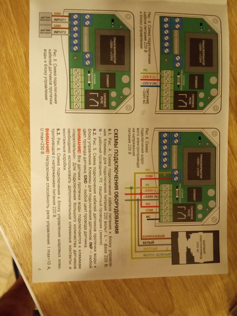

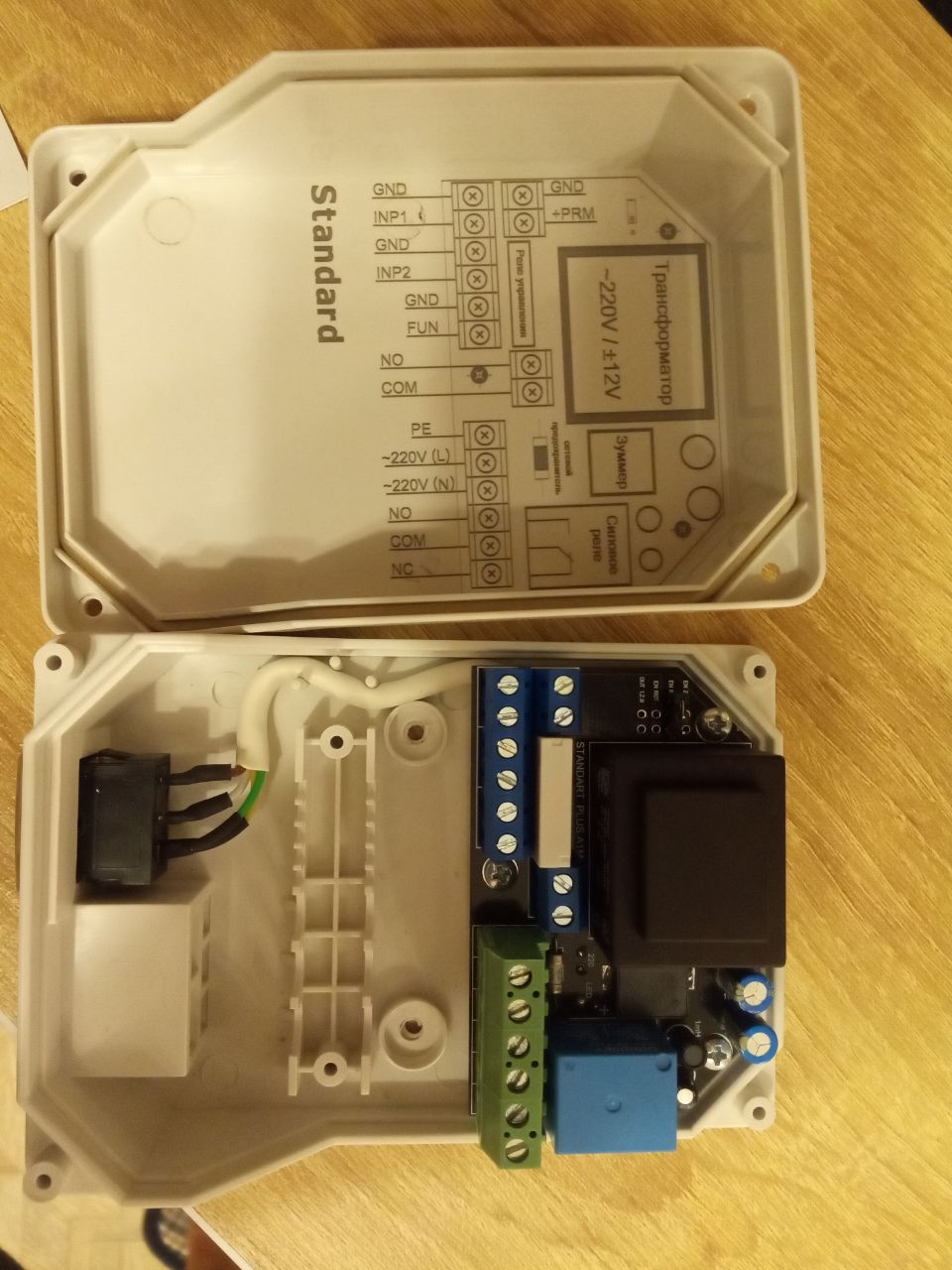

Добрый день! Ремонт завершается и руки дошли до полклбчения гидролока. Но к своему ужасу понял, что схема подключения которая шла в комплекте не сходиться с тем что у меня по факту. Различается цвект проводов на кранах. Порылся в инете и понял что я могу крупно накосячить. В схемах которые нагуглил как я понимаю получается что нужны еще проводами какието перемычки ставить. Я почемуто ожидал что будет готовое решение - схема аля этот провод в клемму 1, а этот в клемм 2) По факту то что есть в наличии блок, его вид и схему на крышке, и распиновку с крышки приводов сфоткал.. Теперь бы понять что у куда соединять. Помогите пожалуйста)

puritania, чёрный провод привода подключаете к перекидному контакту реле (COM)

Нашел в одном месте, что схема верная но с учетом моих кранов Белый=> Серый, Желтый на черный. Подключил все срабатывает норм. Единственно что мне не нравиться - греется трансфоорматор. Снял крышку - он прямо кипяточный.....

puritania написал: греется трансфоорматор
Электролитические конденсаторы не греются случайно?

cineman, нет. трансформатор сам горячий, прям руку фиг удержишь.. что-то я побаиваюсь, на ночь отключчу. Завтра утром включу - в течении дня помониторю... Не понимаю чему там греться в режиме мониторинга.

Написал в ТП гидролока, ответили что трансформатор греется и это нормально.. Вот только мне начинает казаться что я купил не то, что хотел) мне не нужна маленькая печка в коробе за плиткой. Уже думаю м.б. на алюминиевый лист блок управления прикрутить.

puritania написал: трансформатор сам горячий, прям руку фиг удержишь
Ненормальная ситуация.

puritania написал: ответили что трансформатор греется и это нормально..
а не сказали, до какой температуры нормально? До 100? :)

Здравтсвуйте, блок управления немного греется в режиме ожидания и в режиме работы — это нормальное состояние.
