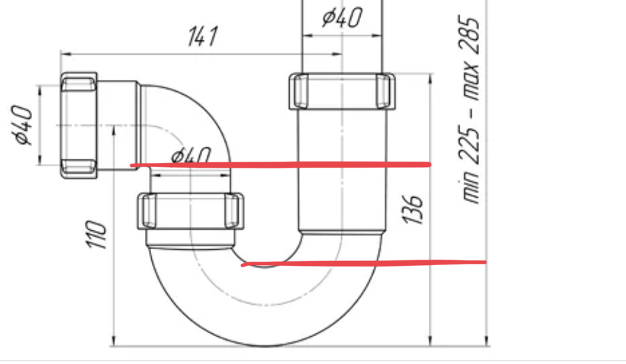

Alyonushka написал: За два часа уровень воды в унитазе понизился сантиметра на 3 - 4
развели какой то бином ньютона участники :) ежу понятно - трещина в фаянсе белого друга , льет куда то ? может под стяжку ? как там унитаз стоит и чем закреплен ? может болтами перетянули к полу ...

MADONNA написал: У раковины 45
У душа и ванны еще меньше
Вы думаете, я мало подобных изделий повидал? Зачем мне эта картинка? У меня на раковине - примерно 120..., я ж не говорю что везде должно быть так :) Продавать могут что угодно, но это не повод покупать это и ставить себе, если дом многоквартирный. Если в многоквартирном доме на ванной 45 и "еще меньше" - я не могу вам ничего посоветовать, кроме как выкинуть эту поделку в мусорное ведро.
В частных малоэтажных такой величины перепадов давления нет - и ставьте на здоровье, если не будет напрягать малое время пересыхания.
Но лучше скажите, кто из людей идущих в магазин заморачивается этими цифрами? Есть у Вас обслуживающий сантехник? Спросите его тоже

BV, Я высказала свою точку зрения про глубину сифона, Вы с ней не согласились, я привела аргумент - картинку технической документации. На сифонах не написано, для какого типа жилья они предназначены, и где их применение исключено.
Вопрос непонятен. Мы рассуждаем о возможной причине ухода воды из унитаза, предположительно в стояк канализации. Но мы не знаем, а ТС пропала куда-то - снижается уровень до определенной отметки или полностью вода покидает унитаз до верхнего изгиба сифона или же вообще он остается сухой. В последнем случае негерметичен унитаз по низу.

MADONNA написал: На сифонах не написано, для какого типа жилья они предназначены, и где их применение исключено.
И даже глубина затвора много на каких не написана, на Вашем наверное тоже. И на многих других изделиях и деталях не написано для чего. Значит должен использовать / выбирать человек со специальными знаниями.
MADONNA написал: Но мы не знаем, а ТС пропала куда-то - снижается уровень до определенной отметки или полностью вода покидает унитаз до верхнего изгиба сифона
Достаточно вот этого:
Alyonushka написал: До праздников точно было все нормально, я уходила на работу позже, чем остальные, приходила раньше, и никаких изменений в унитазе видно не было. Хотя проходило не менее 8 часов.
и
Alyonushka написал: За два часа уровень воды в унитазе понизился сантиметра на 3 - 4.
Это не нормально. Значит перепад давлений вытолкнул воду в стояк.
Alyonushka написал: Что мне делать и к кому обращаться, если в ЖЭУ слесарь проблемы не видит?
По практике, чтобы УК решало подобные проблемы - их приходится очень сильно прессовать, сантехника - водить за руку и говорить что делать.
А делать вот что - еще раз убедиться и ткнуть сантехника носом - попросить верхних соседей и 1-2 этажа ниже поспускать горшки, желательно два сразу. Обследовать стояк через выход на крыше и ревизии.
Скорее всего где-то выше неполный засор. Часто или на отводах или на ревизии - есть за что зацепиться.

MADONNA, мое дело объяснить, а решать - не мое дело. Моих знакомых тоже ничего не беспокоило года два, а потом когда дом заселили полностью....
А в 50этажках если стояки 110 и без байпаса - даже 60 выносит на ура. Если 160 - нормально
Вы называете наиболее вероятную причину как единственную. Даже я, при всей своей наглости и самоуверенности, не позволяю себе такое )))) Мы же не спрашивали, есть ли в доме животные, дети, взрослые, склонные к злым шуткам, наследники несметных сокровищ, способных свести с ума бедную богатую женщину, да и еще множество самых невероятных сюжетов можно предложить. А у Вас только стояк.

BV,
Но у унитаза 55-60.
