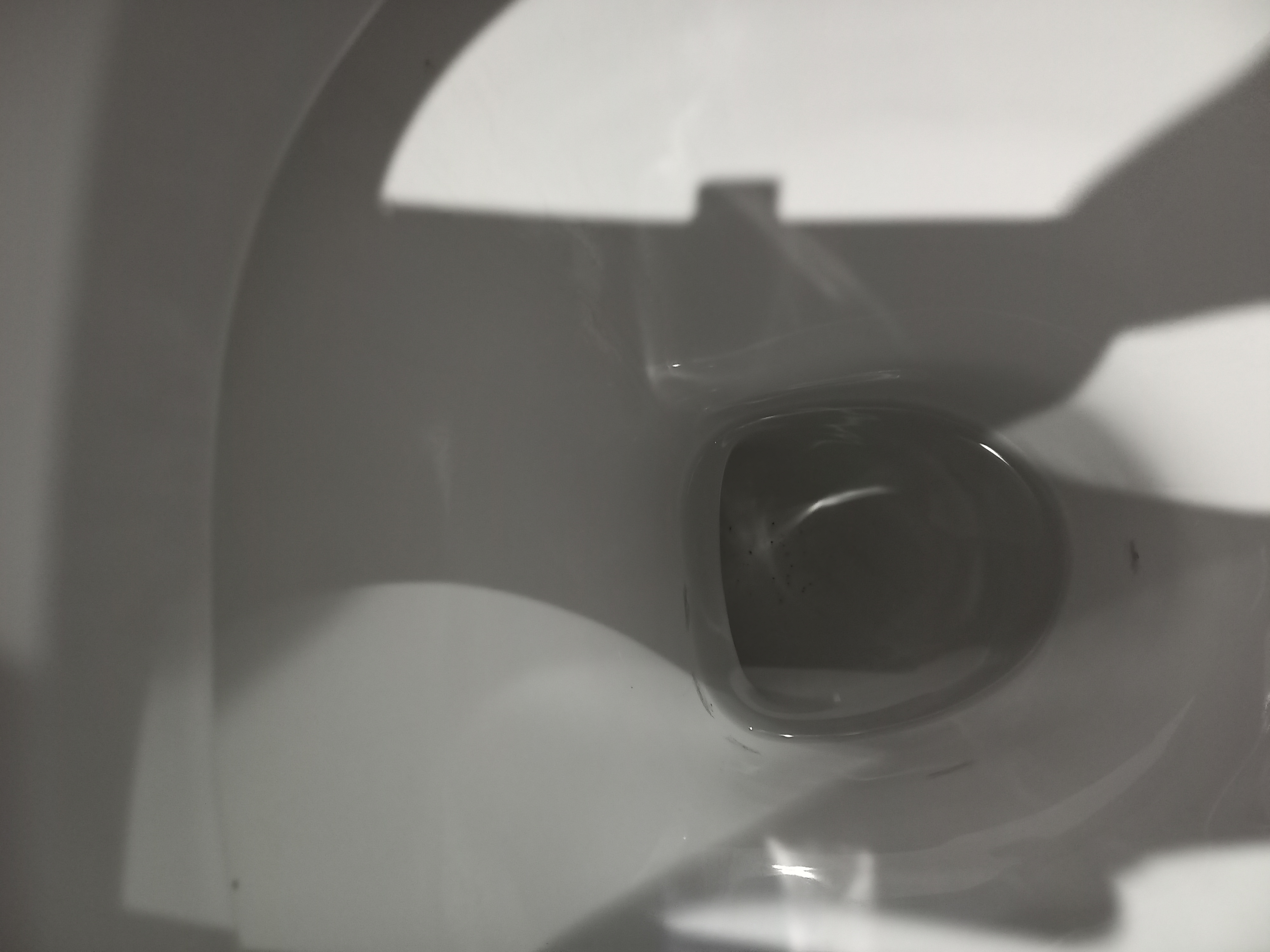

cineman написал: По хорошему он сам должен был это сделать.
Он проблем не видит. А вот чтоб заставить его что-то делать, хочется хотя бы предположения какие-то иметь, что его заставить посмотреть.
MADONNA написал: Пересохнуть колено при таких раскладах никак не может, только незначительное понижение уровня.
А незначительное - это насколько?
Совсем вода не уходит. Хотя понижение происходит то медленно, как было сначала, то быстро, как вчера заметила. Причем отчего меняется скорость, непонятно. Но вода доходит до одной отметки и далее не понижается. Бывает, что половина снижающегося быстро уходит, а с половины до нижней отметки потом медленно. На фото отметки стоят, в понедельник отмечала, когда медленно понижалась. Вот самая нижняя - последняя, уровня ниже замечено не было.
fhntv написал: ежу понятно - трещина в фаянсе белого друга
Визуально нет. А как на самом деле, не знаю. Унитаз стоит на полу, по бокам внизу два болта.
BV написал: По практике, чтобы УК решало подобные проблемы - их приходится очень сильно прессовать, сантехника - водить за руку и говорить что делать.
Вот потому и хочется понять хоть примерно, что ему говорить делать. У меня дома слесарь из ЖЭУ в этом не нуждается, все делает сам, докапываясь до причины проблемы. А тут вот такое...
BV написал: попросить верхних соседей и 1-2 этажа ниже поспускать горшки, желательно два сразу.
Соседи не открывают. Та одна, что открыла, нехотя выслушала, ответила, что у них все в порядке, и быстро захлопнула дверь. Вчера опять ходила к верхним соседям. Из трех квартир не открыл никто. Ходила часов в 9 вечера. Вода периодически сверху сливается, канализация пластиковая, слышно очень хорошо. А открывать никто не открывает. Я и звонила, и стучала в дверь на случай того, что звонок не работает.
BV написал: Скорее всего где-то выше неполный засор. Часто или на отводах или на ревизии - есть за что зацепиться.
А если его не прочистить, то потом ко мне в унитаз и раковину с ванной вода будет грязная заливаться из канализации?
MADONNA написал: Мы же не спрашивали, есть ли в доме животные, дети, взрослые, склонные к злым шуткам, наследники несметных сокровищ, способных свести с ума бедную богатую женщину, да и еще множество самых невероятных сюжетов можно предложить.
Животных в доме нет, маленьких детей тоже нет, склонных к злым шуткам тоже не имеется, сводить с ума из-за наследства тоже некому, квартира съемная, сама нахожусь в уме и твердой памяти, ничего, кроме естественных отходов жизнедеятельности и туалетной бумаги из нашей квартиры в унитаз не спускается, в раковины и ванну течет только вода и средства гигиены, весь жир из посуды перед мытьем вымакивается бумажными полотенцами и выбрасывается в мусорное ведро (в советские времена газетами вымакивала) и т.п. Унитаз Roca, как на крышке бачка написано.
strider1978 написал: Мог какой-нибудь мусор внутри перелива унитаза зацепиться, по нему как по фитилю стравливает воду.
А его только сантехник может прочистить? Или самим доступно?
fhntv написал: но если плавно утекает - однозначно трещинка
Иногда плавно, иногда минут за 5 - 10 до нижней отметки, а потом останавливается. Когда соседи сверху резко сливают воду (сливают унитаз, судя по всему) или быстро потоком (видимо, стиральная машинка), то (и то не каждый раз) вода в унитазе колышется немного.

А вот то что мы наблюдаем - оно и есть. Итак, два позитивных и однозначных вывода:
  1. Уровень воды импульсно понижается пока не исчерпается вода в самом мелком гидрозатворе (ванна или душ или мойка). После этого возникающее разрежение подсасывает воздух через открытый мелкий гидрозатвор.
  2. Трещин в толчке нет.
Теперь плохие предположения: Подобный эффект импульсного всасывания возникает когда по стояку сбрасывают крупные предметы. Например небольшие фрагменты расчлененного тела. Это во многом объясняет поведение соседей:

Alyonushka написал: вода в унитазе колышется немного
я бы на вашем месте рассоединил ближайший и доступный сифон и закрыл бы его 3 литровым пакетом , посмотрел на поведение пакета и вместе с ним поведение гидрозатвора унитаса ... судя по неравномерности скорости ухода - это не трещина а скорее всего именно срыв гидрозатвора
