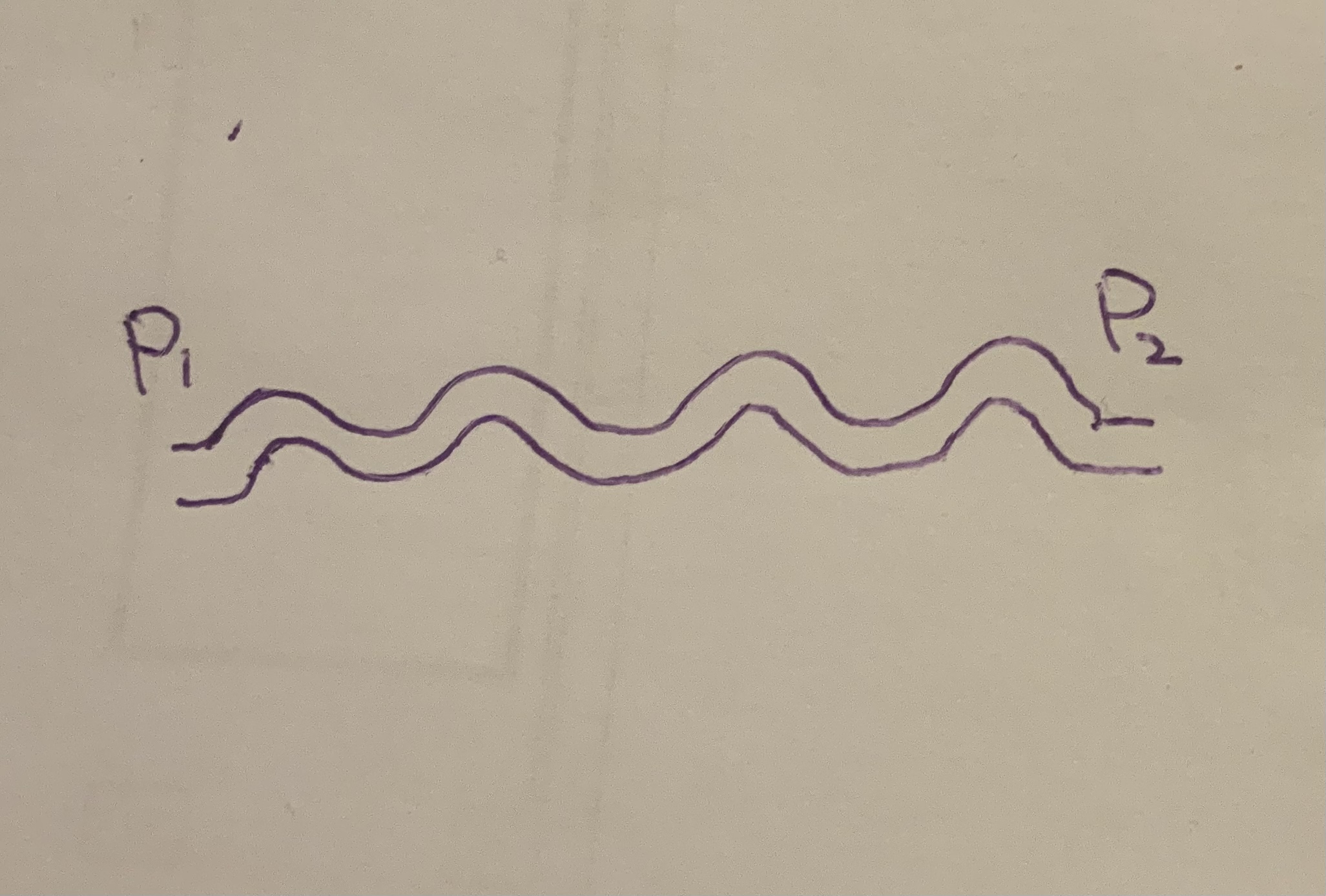

BV,
двойной затвор" высосать в два раза сложнее.... разрежение должно быть в два раза больше...
Гениальное решение проблемы вечного двигателя Длинну водяного столба превращаем умножением гидрозатворами в высоту водяного столба!

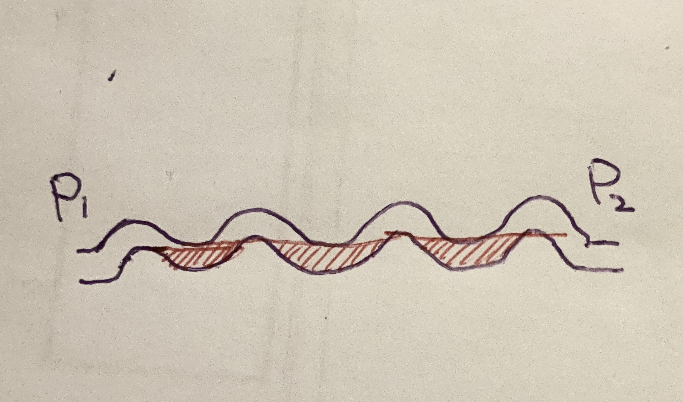

BV, я не понимаю, почему Р1 не равно Р2
Narrenfreiheit
Сообщений: 138278
09.11.2022 в 21:44:13
MADONNA написал: BV, я не понимаю, почему Р1 не равно Р2
MADONNA, я вас тоже не понимаю. Рисуйте уж вместе с водой .... и не надо червей рисовать :) - достаточно 2х колен/затворов для понимания. Ключевой вопрос - какое давление должно быть на входе чтобы "поднять" некоторую массу воды.... - ответите - может и рисовать не надо будет.
Крючки между грузами здесь ~ воздушная пробка там :) (для упрощения начального понимания - примем, что воздух несжимаем)

BV,
Хорошо, дорисую воду. Если давление Р1 хоть на капельку больше, чем Р2, то что станет с водой? Как количество колен может увеличить необходимую разницу давлений? Если считаете это опять троллингом - то превратим все это в шутку. Потому что это троллинг и есть.
