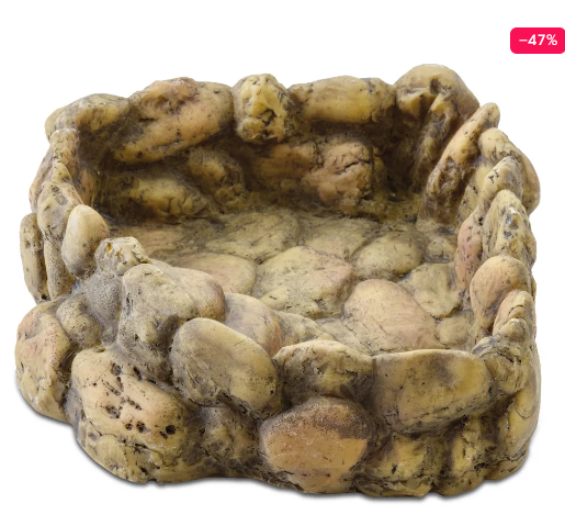

Приветы. Наделал поилок для террариумных животных из белого портландцемента М-500 в смеси с кварцевым песком. От аквариумистов известно, что такие декорации делают воду сильно жесткой и щелочной. Даже после вымачивания в воде. По хорошему эти поилки необходимо чем-то покрыть. Существуют резиновые краски из акрилового латекса. Написано, что не токсична и ими красят бассейны. Однако два разных производителя ответили, что для питьевой воды не рекомендуется. Акриловые грунтовки для цемента все содержат фунгициды против плесени и грибков и так же по сообщениям производителей не подходят для контакта с питьевой водой. Эпоксидную смолу для питьевой воды так же использовать нельзя. Самое оптимальное - это замазать всю поверхность аквариумным силиконом. Но он не будет липнуть к цементу.

xSPiRiTx, у вас какие-то дизайнерские поилки, или просто емкости замаскированные под камушки? Если вам не сложно, сделайте их заново - возьмите подходящие мисочки из пластика или нержавейки и их вмажьте в ваши горки (или вылепите их заново с этими вставками). Это будет самое понятное решение по получившимся характеристикам. Получится сделать вставки съемные - вообще шикарно.
Можно сделать иначе. Кусок бутылки от воды, тряпочный мешочек с раскаленным песком (солью), фен. Грейте феном пластик, втаптывайте его в поилку мешочком. Получите вставку сложной формы по месту. Другой способ - насыпать песка на пластик бутылки, положить на поилку и в духовку. По мере осадки (формовки) досыпайте песка. Заодно и песок прилипнет для маскировки пластика. Вариантов много, экспериментируйте.

16.11.2022 в 15:31:40
Мишутк, поилки в террариумы. Формы типа таких
Пробовал делать варианты со вставными стеклянными баночками...не то.....Увидел в природе у водопада лужицу в углублении камня и загорелся идеей сделать подобное. Были мысли о том, чтобы пластик бутылки расплавить по форме, но это столько геморроя, что всё желание отпадает делать своими руками изделия. Хотя...задумываюсь об этом. За идею с куском пластика от бутылки благодарю.

16.11.2022 в 18:29:54
xSPiRiTx написал: Мишутк, поилки в террариумы. Формы типа таких
xSPiRiTx, камушки красиво. Тогда еще одна идея. В герметичную форму наклеиваете на клей для аквариумов камушки. В щели камушки помельче. Совсем мелкие полости засыпаете песком. Должно прилипать на находящийся клей в щелях. Огрехи внутри емкости особо заметны не будут. А снаружи вы не ограничены особо пищевой совместимостью, используйте цементные растворы и водостойкие краски для декорирования.
