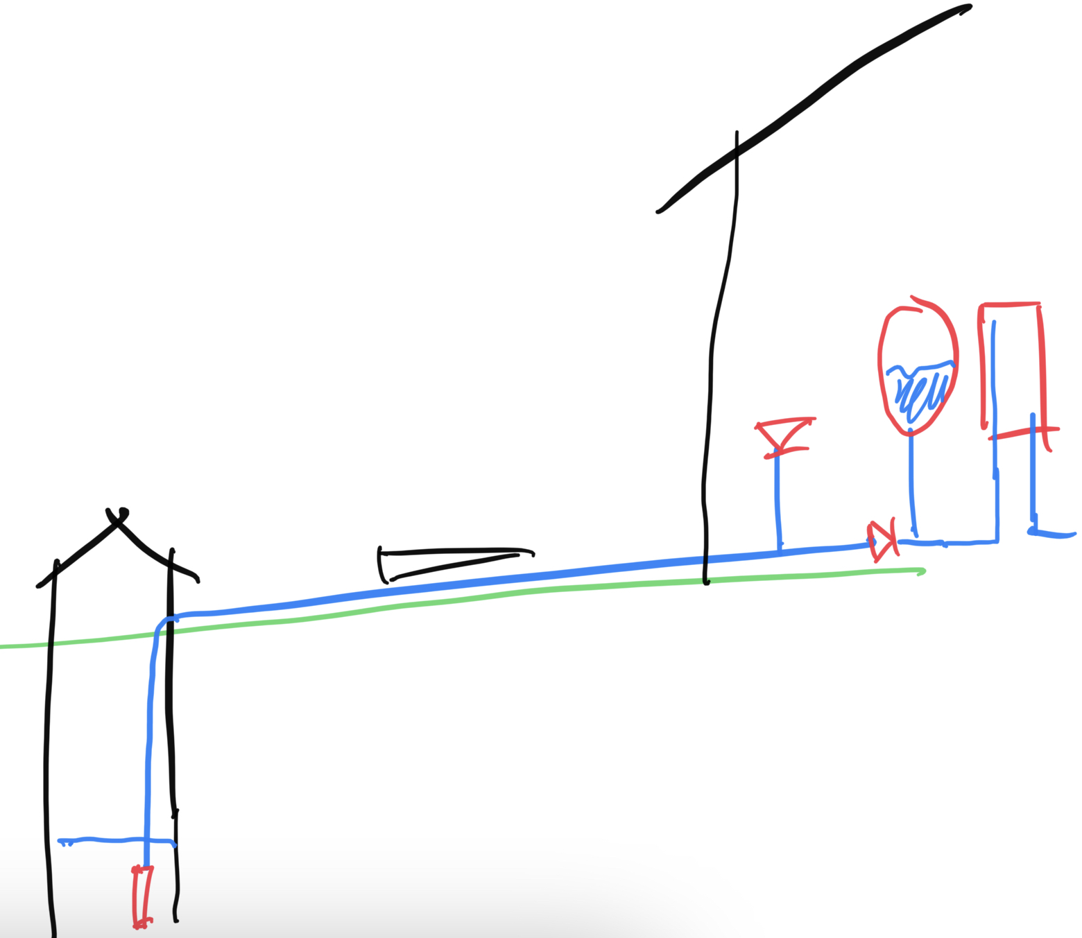

Всем добрый день! Я в этой теме дуб.
В доме нет не гидроаккумулятора, не бойлера, так получилось, что смог бесплатно получить гидроаккумулятор unipump h100 на 100литров. Хочу еще к нему купить бойлер и подключать все по схеме:из насоса в гидроаккумулятор, из гидроаккумулятора в бойлер. Подскажите пожалуйста, какой объем бойлера брать, с каким давлением, если у гидроаккумулятора макс давление 6 бар. Так же подскажите какие клапана,датчики и т.д нужно будет купить. Всем заранее спасибо!
еще есть реле давление с манометром 12A 1.5-5бар, подойдет ли он сюда?

Реле давления подойдет, гидроаккумулятор (скорее всего речь о расширительном баке) тоже нормуль, с бойлером лучше особо не размахиваться - литров на 50 хватит.
Клапана и датчики никакие не нужны.

MADONNA, а подключение как происходит, не очень понятно, от насоса к накопителю, а от накопителя к бойлеру или на выходе насоса развилка ставится, 1 в бойлер и 1 в накопитель?

Это не имеет значения, как удобнее в смысле монтажа, так и будет последовательность.
Только между насосом и системой обратный клапан нужен, если его в насосе нет.

MADONNA, Да, все отапливается, одноконтурным котлом газовым. из этого вопрос, обратный клапан не дает воде уйти обратно, т.е в шланге она застаиваться будет? если так, в нем вода же может замерзнуть? схему смотрю, клапан ставится же на насосе
Не просто может - а обязательно замерзнет.
Трубу от насоса надо прокладывать ниже глубины промерзания или подогрев или уклон и сброс обратно в источник.
В твоем случае последний вариант наиболее приемлем - убрать обратный клапан с насоса, соблюсти уклон трубы к насосу, в верней точке поставить клапан для подсоса воздуха и обратный клапан после входа в теплое помещение.
Стремно все это, но работать будет.
И в твоем случае трубки в бойлере поменять местами надо, ошиблась
